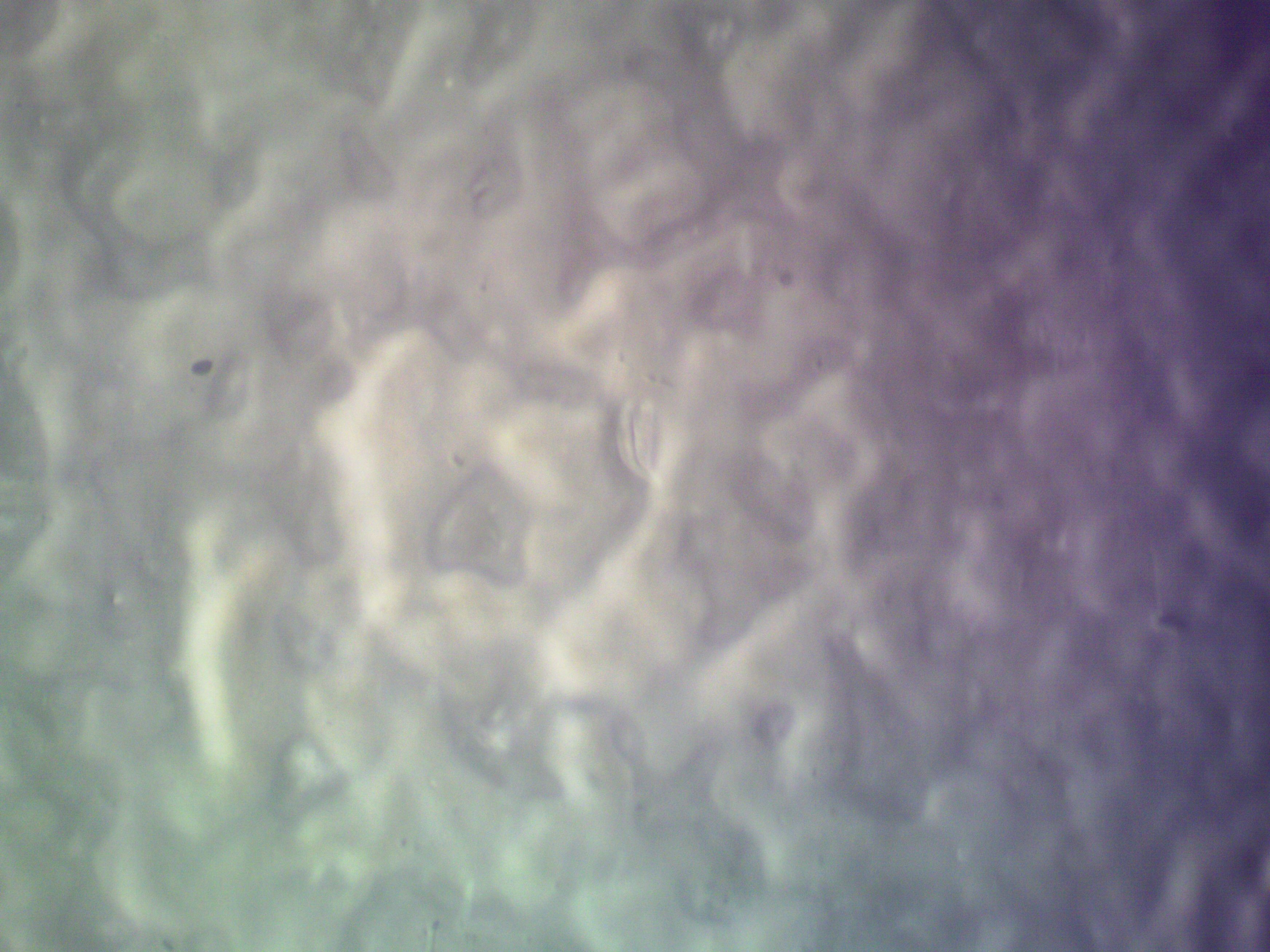

Есть данные по работе с пигментом на этой бумаге ?
А так же светостойкость , брозинг , качество покрытия итд ... В сравнений с Epson glossy 200
Не, не годится она для пигмента.
Хороша для красителей, но с пигментом вышел казус. Цветные еще куда ни шло, а вот черный смазывается с нее. Так что Canon Everyday Use 210 Glossy Вам не подходит.
Поверхность достаточно ровная, очень мелкозернистая, но не дотягивает она до Epson Glossy 200.
