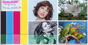

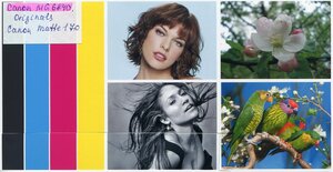

| Сообщение #1715 Отправлено 13 февраля 2016 - 09:27
| Сообщение #1716 Отправлено 13 февраля 2016 - 16:20
Зашел, и ничегошеньки не нашел по моему вопросу.
Все тесты проведены на неком G1900, а то, что в принтерах для рынка России будет стоять те же картриджи со столь же надежной головкой, теми же чернилами и т.д. бабка надвое сказала.
Равно как и тот факт, что сам принтер не развалится, что будет нормально хватать бумагу и т.д.
| Сообщение #1717 Отправлено 13 февраля 2016 - 16:33
Это тот же самый 1400, который будет и на нашем рынке.
Хотите именно на 1400 или 2400/3400? Придется немножко подождать. Едут.
Что интересно:
Все ответы есть в той теме.
1. Насколько адекватная цветопередача фото при печати родными профилями, на родных чернилах, и родной бумаге?
2. Насколько заметен растр на этом аппарате,
3. и каково общее качество отпечатка в сравнении с Epson L800?
4. Насколько опечатки стойкие к свету?
5. Как быстро сохнут сопла (отдельно на воде, отдельно на пигменте).
6. Объем банок с чернилами.
7. Есть ли левые чернила под этот аппарат,
Если кратко:
1. Адекватная.
2. Заметен, как и на любом другом принтере кэнон, печатающем фото тремя цветами.
3. Хуже.
4. Не стойкие. Здесь другие чернила.
5. Не сохли пока.
6. 135 и 70.
7. Будут.
