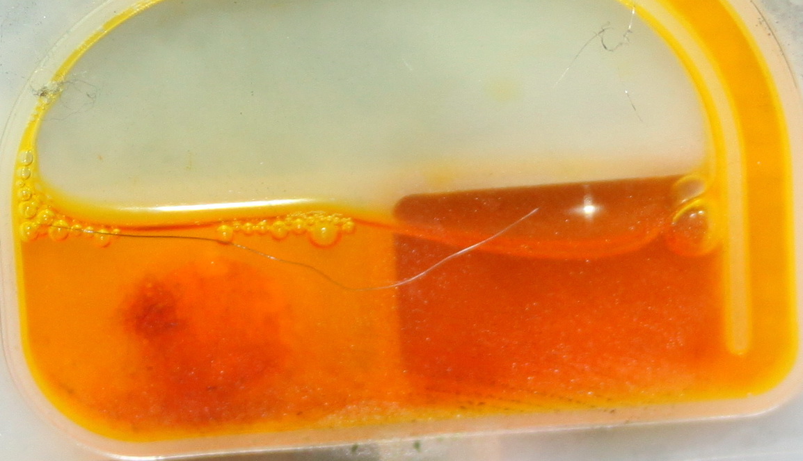

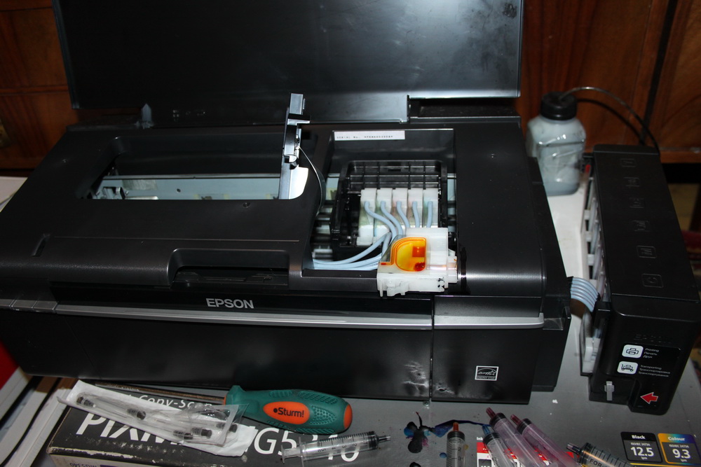

|    Сообщение #97 Отправлено 15 июля 2015 - 20:38   localhost
Ну что могу сказать. Третье замачивание с Инктековской промывкой на 16-17 часов дало некоторый эффект.
По крайней мере Y и LM вернулись, а C стал косоструить меньше. Он всё также полосит, но струйки как-то выравниваются...
В общем, здорово это, конечно... Но я принял решение откачать чернила через демпферы. Затем залил в доноры дистиллированной воды и опять же демпферы прокачал, насколько мог. А то так можно год отмачивать.
В общем, развлекаюсь
Прикрепленное изображение: IMG_4162.jpg
(Шоб я ещё в такое ввязался)

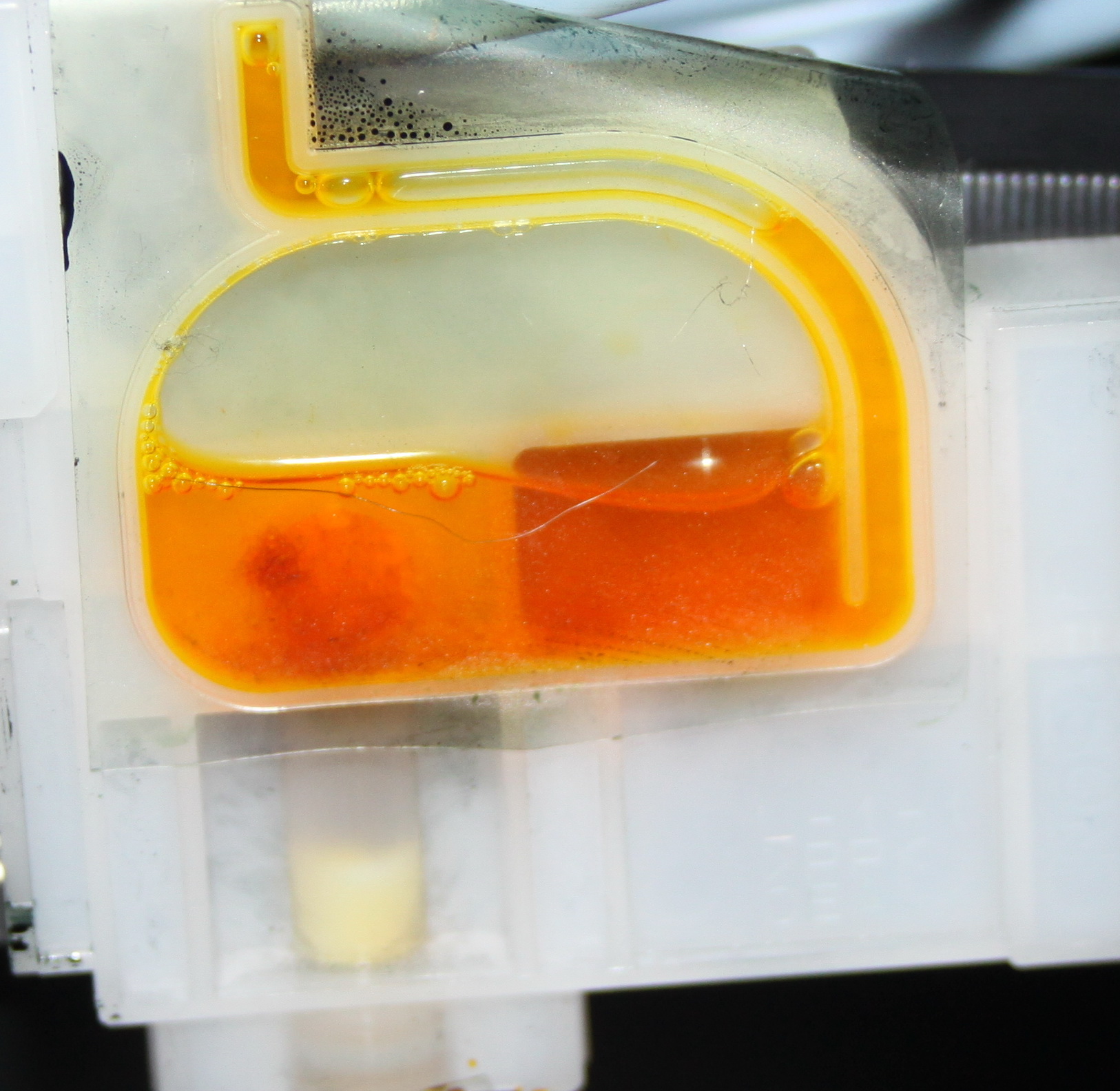

После Инктека реанимировать принтеры - это и правда дело неблагодарное. Когда дистиллят залил, вот тогда-то я сразу увидел какой песок в фильтрах демпферов. Во всех. Типа осадок от чернил. И вот как его оттуда достать? Никак...
Сложно, конечно, передать всю "ужасающую красоту" увиденного, но я попробую
Прикрепленное изображение: IMG_4169-2.jpg Прикрепленное изображение: IMG_4169-3.jpg
В общем, я уже давно понял, что чернила эти надо менять. Отмачивай-не отмачивай... Так снова начнётся же.
В демпфере после циана в воде фильтр так и не увидел. До того он густой этот циан. В других уже подкрашенная вода (кроме чёрного), а в этом нет...
После лёгкой прокачки водичкой пропали LC и Y. А так вроде пациент скорее жив, чем мёртв. :friends:

|    Сообщение #100 Отправлено 16 июля 2015 - 10:31   Роман67
Это какие же ? Если InkTec Е0010 - то Вы просто не умеете их "готовить" ! А секрет очень прост - брать только заводскую расфасовку по 100 мл или 1 л . И второе - нужно израсходовать упаковку в течении 6 мес после вскрытия . Или хранить бутыльки с чернилами в холодильнике . Говорю это как пользователь чернил InkTec с 10 летним стажем ( начинал ещё на пигменте Инктековском на СХ4300 ).
