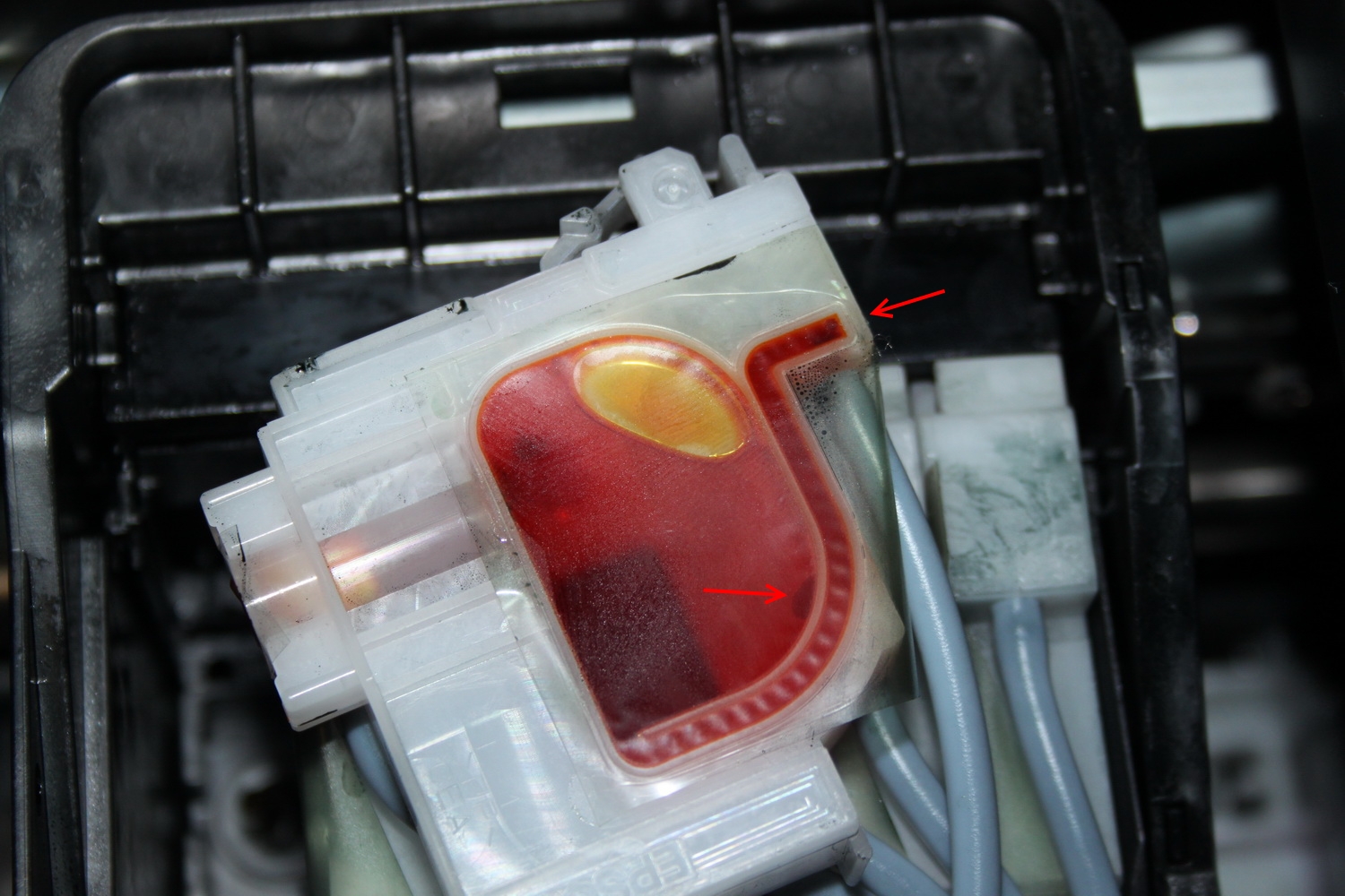

Смотрите, вот такой вот демпфер.
Странно, не находите?
А ведь жёлтый самый беспроблемный в этом принтере.
За исключением тех случаев, когда в чернилах есть посторонние примеси.
Или они со временем выпадают в осадок.
| Сообщение #77 Отправлено 14 июля 2015 - 08:41
Наверно это оригинальный желтый беспроблемный...
И это тоже.
Или нечто подобное может образоваться со временем.
Короче, косоструй возникает тогда, когда есть причина для отклонения капли от намеченной траектории.
