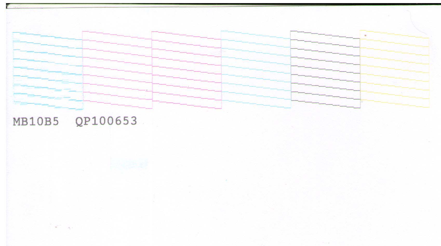

Ребят, хватит флудить. Помогите разобраться! Сегодня сделал брутер, раз 5 ложил промокашку с очистителем "Промывочный раствор для EPSON" купил в Лексисе (жёлтая с чёрной наклейка), всё вместе по времени часа полтора. Стал чуть лучше, прилагаю скан теста режимов печати из программы принт хелп. думаю на ночь капу залить очистителем.. Что ещё можно попробовать? 127.0.0.1 поможешь нам? заренее благодарен. В долгу не останемся :)
| Сообщение #45 Отправлено 09 июля 2015 - 17:38
Roman_Rimsky, вы получали ЛС?))
Вообще, попробуйте промывку IncTec for Piezo printers.
Вон Роман67 упоминал, что хорошая. По крайней мере, вряд ли в Иркутске можно достать что-то ещё...
Ну ещё сервис-жидкости OCP... Но это не тот случай.
Ну и, без замены чернил и промывки СНПЧ, демферов (картриджей, которые в каретке стоят) всё это не имеет смысла. Как минимум, вам надо всё отмыть и залить свежий Инктек, хотя бы на время. Но я Инктек настоятельно не рекомендую. Ну не умеют в Корее делать чернила! Вот в Китае умеют, но это лотерея. Да вообще, 70% альтернативной расходки - откровенная хрень, если честно.

В общем, привезли мне это чудо на обслуживание.
Спасибо Комбайну.))
Отказывать вроде неохота, струйниками мало кто занимается. А у авторизованных СЦ ответ один - замена ПГ, замена платы, замена каретки и т.п.
Выглядит он не очень. Прошел где-то 38000 отпечатков. В Принтхелпе куча фатальных ошибок.
Хотя работает. Но сейчас все цвета полосят. Циан дико двоит.
В общем, буду пробовать. Толи чернила там загустели, толи че...
Спасибо Комбайну.))

Ну я клиента сразу предупредил, что никаких гарантий нет. И не зря.
Нижние чёрные ролики подачи временами издают скрипящий звук.
Последняя ошибка - 0x0C CR PID Lock Error. Короче, я так понял, что с CR-мотором есть проблема.
Тест подачи бумаги в ПринтХелпе проходит, протяжку листа не проходит. Лист застревает. При этом никаких ошибок, миганий и т.п.
Энкодерная лента и капа по ходу тоже требуют чистки...
Помимо никакущего канала C, немного полосят LM и M. Совсем чуть-чуть полосят LC и Bk, Y сейчас уже пришёл в норму.
В общем, это принтер на котором реально печатали.
| Сообщение #49 Отправлено 10 июля 2015 - 20:08
localhost, не вижу особых проблем .
ПГ на промывку в доктора .
Механику всю отчистить / подтянуть / смазать .
Мотор если изношен - заменить .
Резинки и ролики тоже чистить ... Или заменить .

Слушайте, а может циан так плох, потому что неправильно откалибровали?
Странно как-то... Такое ненормальное двоение, при этом все дюзы есть. И не скажешь, что такой уж прям сильный засор.
Говорят, мол, несколько дюз пропало и кто-то там откалибровал... И вот результат.
Всё-таки, года два печатали на Иктеке E00010 и ничего. Пробег большой.
Ну а тут видимо, чернила немножко загустели, может простой какой был.
Неправильная калибровка всё-таки или типичный косоструй?
| Сообщение #58 Отправлено 11 июля 2015 - 12:11
Nikolai67, ок, буду знать)
А можно ли сказать о том, что последняя бутылка циана с браком оказалась? Или просто время пришло?
| Сообщение #59 Отправлено 11 июля 2015 - 12:56
Чтобы исключить в данной ситуации вину чернил, надо заменить чернила, естественно.
| Сообщение #60 Отправлено 11 июля 2015 - 13:22
Хотя бы поменять чернила проблемного с любого другого канала.
