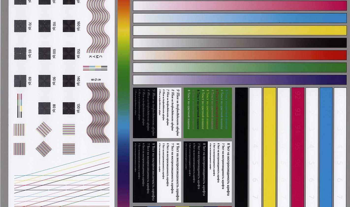

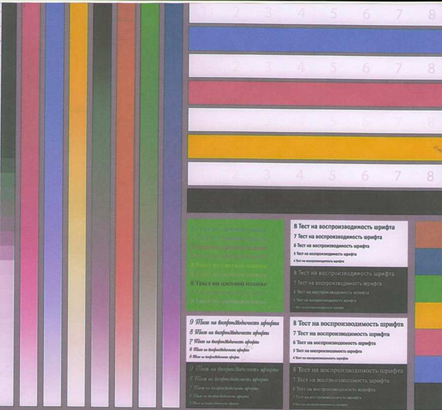

Доброго времени суток, помогите пожалуйста.
1) Принтер плохо печатает синим цветом.
Прикрепленное изображение: Screenshot_26.jpg
2) Вместо серого использует зеленый.
Прикрепленное изображение: Screenshot_27.jpg
оригинал
Прикрепленное изображение: Screenshot_28.jpg
p.s. перед этим, коллега сделал калибровку

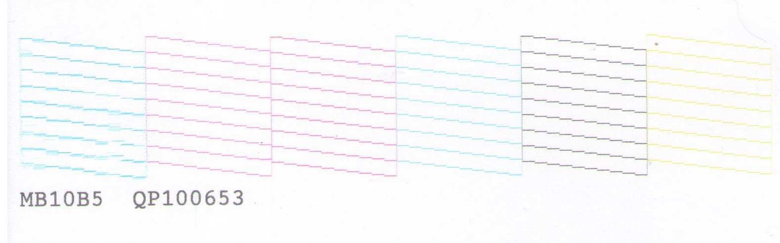

Предварительно расскажите, какие чернила, бумага, настройки печати. ПЗК или СНПЧ?
Но с этим, в любом случае, надо разбираться уже после того, как голубой канал будет печатать хорошо.
Штатная прочистка дюз что-то меняет в тесте?

Точно с цветами проблема?
и что сказал по данному вопросу?
А что он мог сказать по калибровке с косящими дюзами?

Это забитость дюз.
Не загущение.
Однажды, за много лет видел такое на ИнкТек 0005. И тоже с цианом.
Мыть голову именно по циану для начала.
Способов много, хоть промывки в картридж.
И все же, дайте название чернил.
Интересно, хотя и предполагаю, что название нам ничего не даст...

Это голубой цвет (по-английски Cyan), который у Вас проблемный. Видите это на тесте дюз? Все ровные и красивые цвета, один голубой - "как здрасьте".

Если Вы уверены в этом, то, конечно, без головомойки не обойтись. Однако, на всякий случай, следует проверить - а заполнен ли демпфер, или опустел почти.
