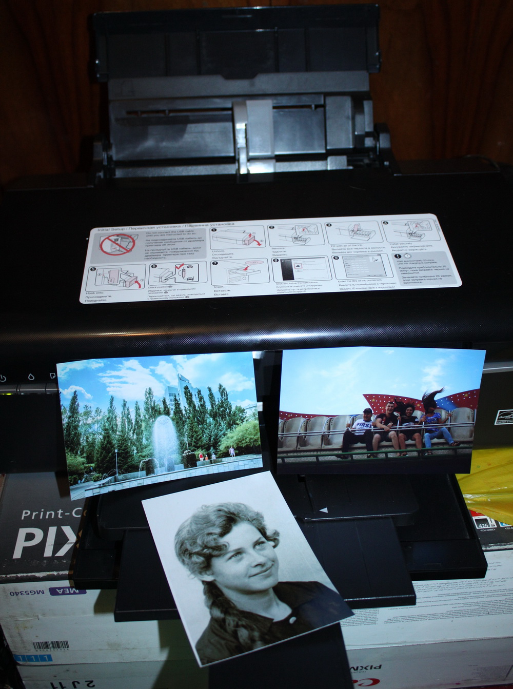

Да принтер уже почти готов.))
Я сам в шоке.
Уже промыл СНПЧ, демпферы и фильтры демпферов, а также залил Е82.
Циан восстановлен на 90%, другие каналы еще тоже отходят пока... Но уже есть фотопечать.

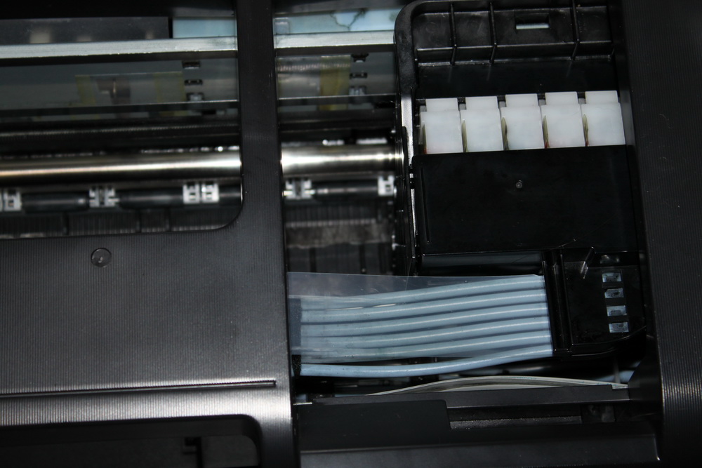

localhost, что там под капотам ?
| Сообщение #127 Отправлено 16 июля 2015 - 22:16
combain, где там?
| Сообщение #128 Отправлено 16 июля 2015 - 22:52
localhost, под крышкой L800 .
| Сообщение #129 Отправлено 16 июля 2015 - 23:05

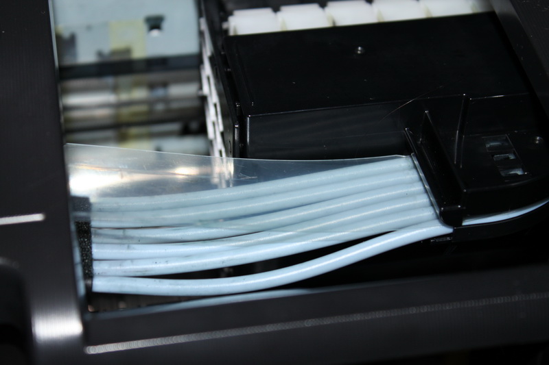

Там все нормуль.
Но с механикой бы поработать, конечно еще...
И трубки не хотят прямо висеть после манипуляций с демпферами. На моем не так было.

Ещё есть такая проблема, что не могу восстановить заводскую укладку шлейфа в районе каретки. Может ли в этом быть дело?
Ну вроде нигде не цепляет его, вроде работает.

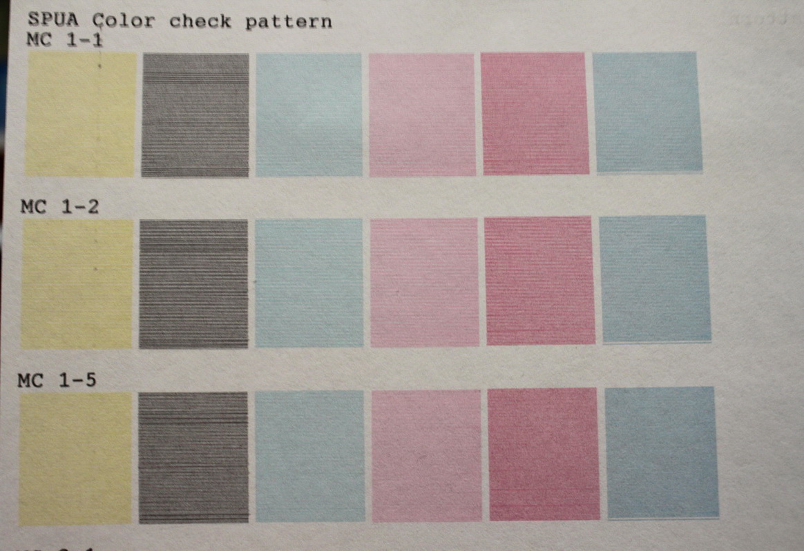

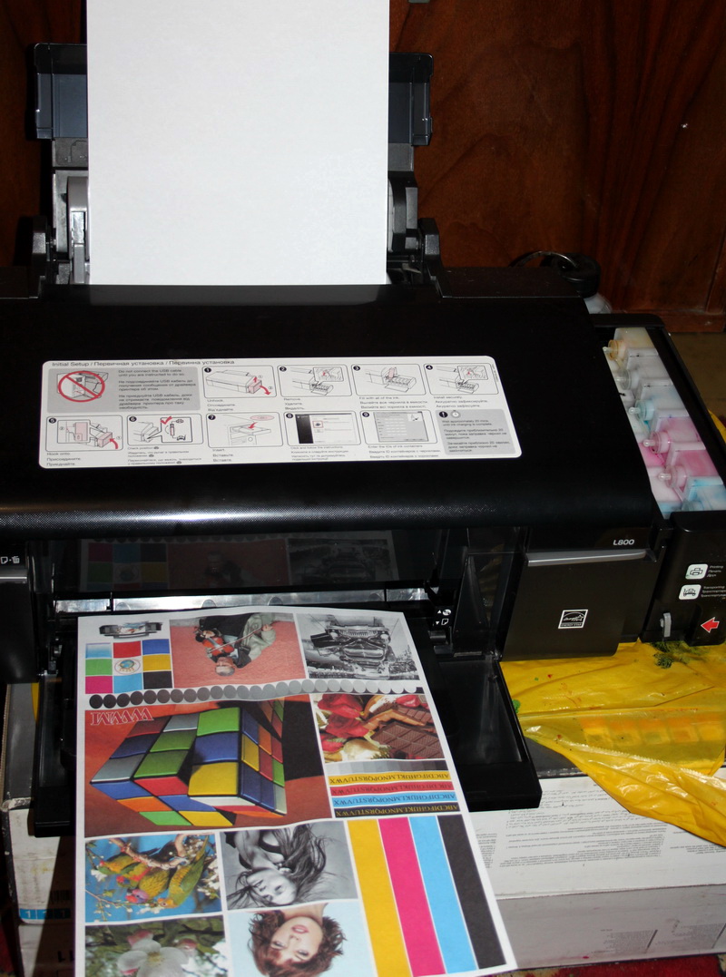

Нынешний тест режимов печати
Самые нижние лайты идеальны. Только циан такой же, как тут.
Какие будут советы?
Так принтер отдать или ещё стоит помучаться?
Но мажет по глянцу и с обратной стороны чем-то чёрным.
Хоть снимай корпус и чисть механику.
Чёрный всё ещё барахлит...
Но таки обошлось без продувки ВО. Вместо этого прочистки.

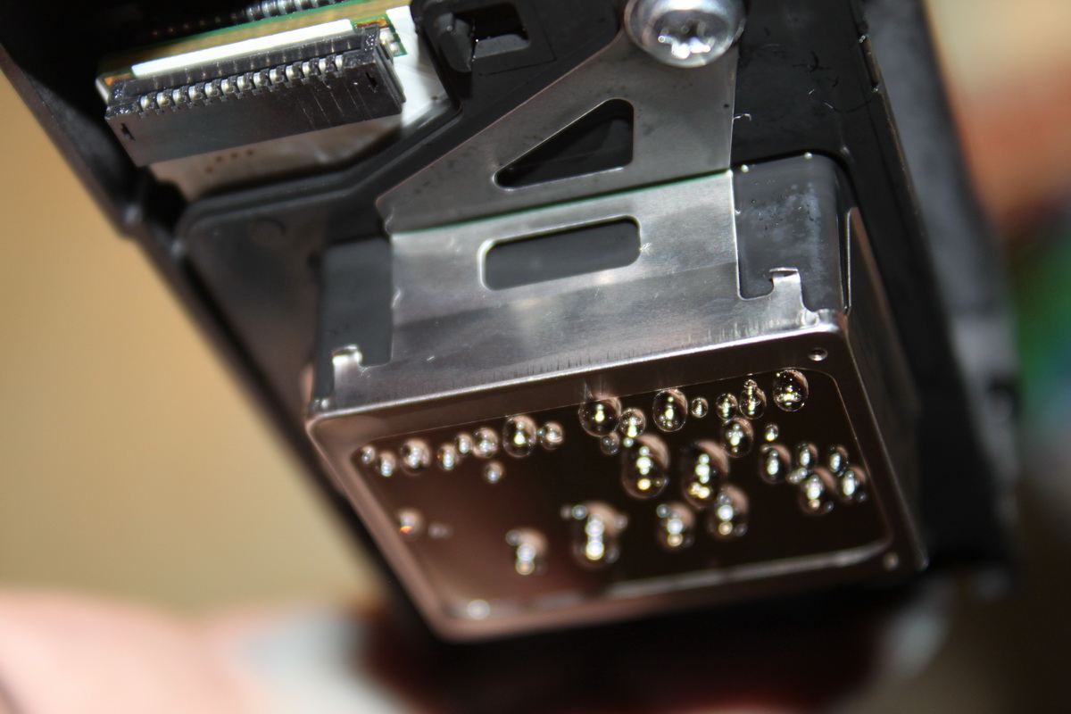

Вчера промывал ПГ по-жёсткому. Истратил всю промывку и литр дистиллированной воды.
Не знаю, удалось ли мне восстановить её на 100% (сомневаюсь). Но с меня хватит. Уже две недели он у меня.
Отмочки капы и прочие эксперименты больше не действуют. Это, так сказать, последняя надежда.
Жаль забыл про KILL BILL... С другой стороны, кто знает, как бы оно было. Да и дорогое это удовольствие для для дождиков. А ещё, на Кэноне он ни разу не помог.
До промывки отпечатал на нём свыше 100 фото 10x15 в RPM-качестве. И по одной-две, и на потоке. Работает неплохо. По большей части, было всё хорошо. Но в фото-режиме и в обычном режиме несколько полосил...
А ещё мажет по обратной стороне фотобумаги. И чем больше печатаешь, тем хуже...
Иногда и с лицевой стороны "прилетает", хотя и не часто.
В общем, суть не в этом. ПГ сушится уже около 8 часов. Сколько ещё сушить, чтоб не пересушить?
Я старался быть аккуратен. Но не исключаю, что шальная капля на электронику могла попасть...
Впрочем, ежели не смыло следы чёрных чернил недалеко от электроники, то значит намочил не сильно.
Вообще, она вроде на вид и ощупь совершенно сухая уже. Июль всё-таки.
В общем, сколько ещё сушить? И коротнуть неохота и пересушить не нужно...
Какие у кого мысли?
Какие у кого мысли?
Нашёл пост на форуме:
О сушке ПГ сотни раз написано по всему форуму.
Сомневаюсь, что кто-то сушил при +70оС
Но уверен (не проверял), что при такой tо ей приснится кирдык. По крайней мере - 50х50
Стоит рисковать?
Сушат, обычно, пол часа феном бытовым, выдувая влагу откуда только можно, затем пару/тройку суток в сухом, теплом месте, идеально - на батарее в зимний период времени, и перед установкой еще пол часика интенсивной сушки феном. Для перестраховки.
Имейте ввиду, что 99 из 100 человек впервые взявшиеся за промывку ПГ, устанавливают ее недосушенной, в результате чего - новый принтер.
Как бы и сушат, но недосушивают, не хватает терпения на три дня оставить на самосушку.
Итог - ПГ промыта, принтер мог бы работать, но не работает т.к. сгорел либо контроллер ПГ, либо силовые транзисторы.
Почему то все забывают, что спешка нужна только в двух случаях...
Стоит рисковать?
