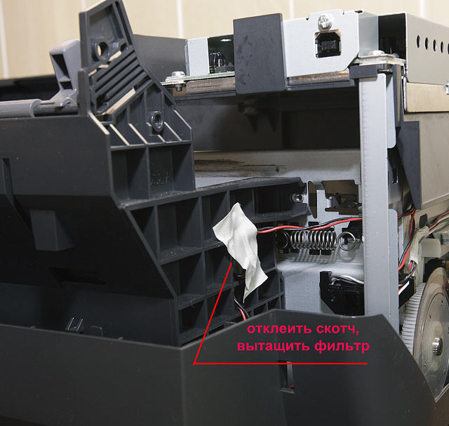

Я хотел бы вернуться к ремонту податчиков бумаги принтеров R220, R270 и аналогичных и признать свою ошибку: пружину муфты в ролике нельзя менять на более мягкую. Иначе, идет захват нескольких листов.

ЮХа (15th September 2009 - 08:34 PM) писал:

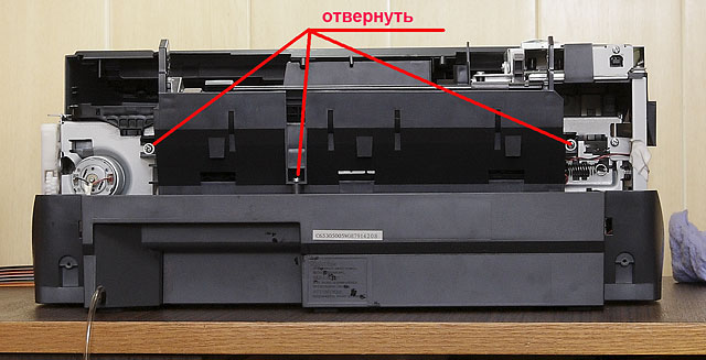

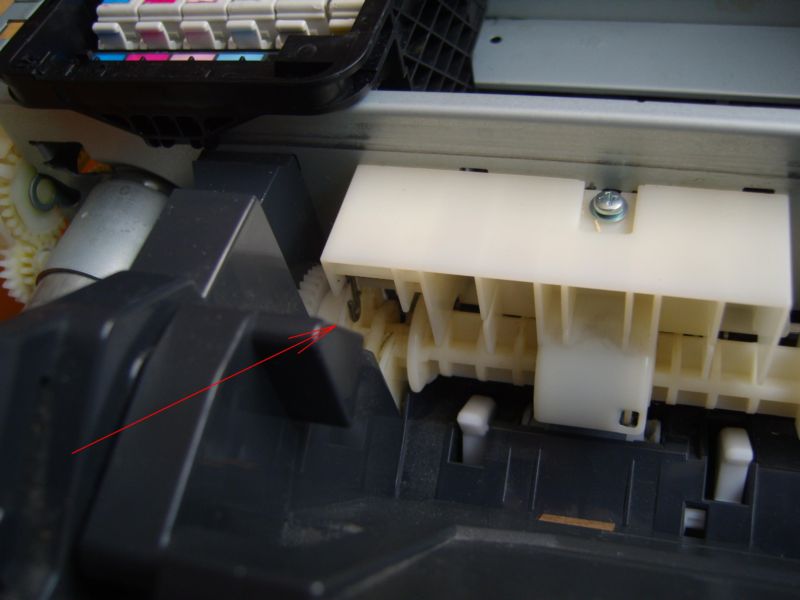

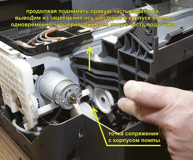

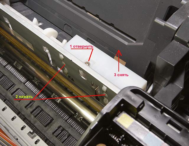

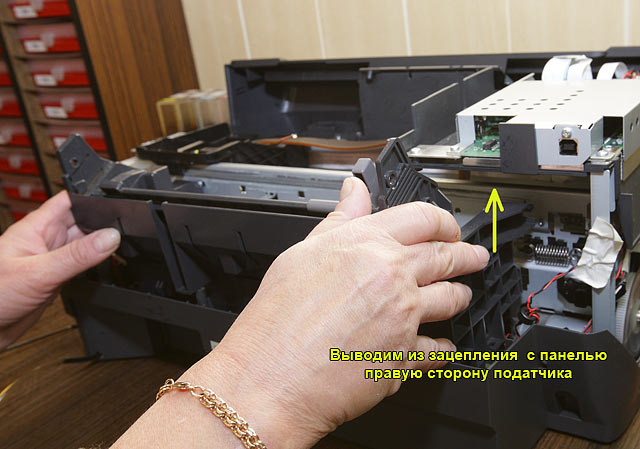

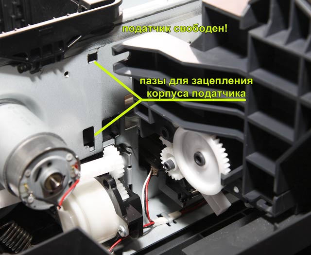

Благодаря наличию свободного принтера, которому уже никогда не печатать, попытался посмотреть, почему податчик хватает несколько листов. Кроме того, показать, как можно снять и поставить податчик с минимальными усилиями.
Начинал вот так:
Начинал вот так:
| Сообщение #415 Отправлено 16 сентября 2009 - 12:07
Хотя, в реальном времени податчик снимается за 3-5 минут, времени для создания скриншотов требует гораздо больше.
Продолжаю.
Продолжаю.

Эта пружинка, уважаемый Акбар, всегда стоит на своём месте и не имеет никакого отношения к глюкам податчика. Если, конечно, шаловливые ручки её не сдвинули, начитавшись "умных" советов.
Не вижу интереса к продолжению фоторепортажа.
