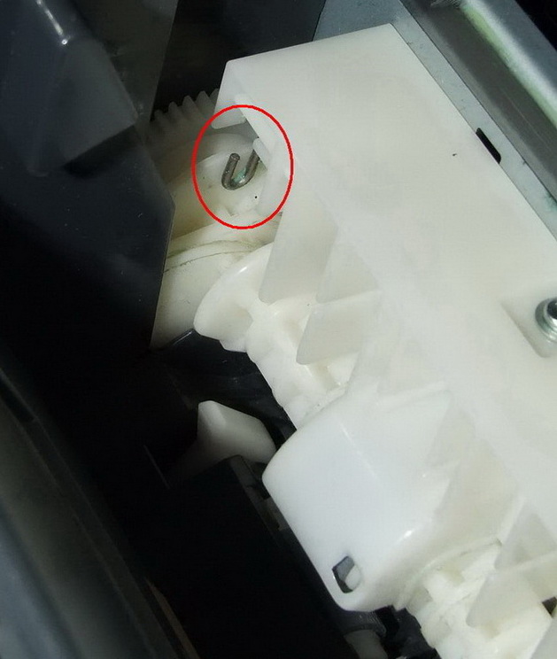

Добрый день! Возникла проблема с захватом бумаги! R200!
Плохо берет бумагу(по 1-й в лотке берет, если больше часто не захватывает).
После прочтения ветки решился на операцию ))!
Отрезал 2,5 витка на прижимном валике, срезал 3 выступа на нижнем вале.
После операции бумагу стал брать , ни одного пропуска.
Появилась проблема , берет часто по 2-3 листа. Пробовал подтягивать пружину прижимающую платформу с нижним валиком. Результат тот же.
Срезать 2 выступа ограничителя для прижимающей платформы с нижним валиком??
Что посоветуете?
Может лишка отрезал витков или зря срезал 3 выступа?

Уточняю! Захватывает сначала 1 лист (бумага 10на15 230г) после того как захватил на 1/3,
под него захватывается 2-й и иногда и 3-й, и такой караван выкатывается после.
Использую среднюю кнопку на принтере для проверки захвата.

| Сообщение #371 Отправлено 29 мая 2009 - 09:43
Увы не дождался ответа!
Напильником спилил на платформе выступы. Без результата.
Далее пружину чуть вытянул. Все равно захватывал по 2-3 листа.
Вобщем при заборе бумаге, пальцем создал усилие (поджимал платформу) при заборе бумаги, захватило 2 листа.
Что странно после этого стал брать по 1 листу. Может что то на место сдвинулось при усилии. Прогнал 5 видов бумаги (около 50 листов каждой), все ок.
Сегодня еще тестить буду.
| Сообщение #372 Отправлено 31 мая 2009 - 10:05
Episode (26th May 2009 - 10:49 AM) писал:
а сейчас - срезать выступы в которые упирается пластина с роликом подтягиваемая пружиной
Где они хоть приблизительно должны быть? Ветку всю читал, но аналогию так и не смог провести - где же искать их.

проблема, епсон с91 обрезал на нижнем валике 2 витка (оставил 4 ) ....... и бумага стала пролетать со свистом ........ ЛЮБАЯ........... в чем могет быть проблема ?
| Сообщение #377 Отправлено 09 июня 2009 - 17:12
Проблема в том, что не хочется читать описание решения проблемы, которое десятки раз написано в этой теме...
| Сообщение #378 Отправлено 09 июня 2009 - 18:33
amorf, кривые руки... Проще перечитать топик и понять что и как сделали не так.
| Сообщение #379 Отправлено 10 июня 2009 - 10:41
Перечитал.......... срезал витки пружины на нижнем ролике до 3-х
...... смазал смазкой ..... сточил зубы........
вымыл ролик и экцентрик в теплой воде с мылом.............
подтянул на 3 витка пружинку прижимающую площадку с нижним роликом....
чуть чуть растянул пружину толкающую лоток........
собрал
и все заработало ))))))))
собрал
| Сообщение #380 Отправлено 10 июня 2009 - 12:21
Вот и отлично. Видите, как все здорово получается, если читать :)
