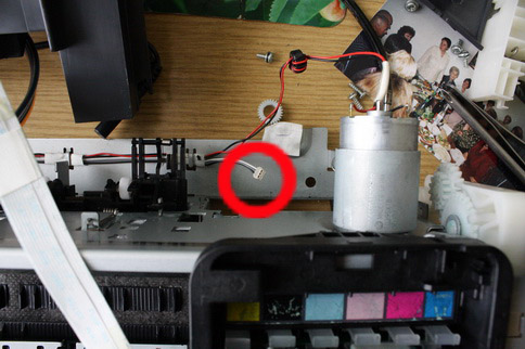

1. С чего все началось? Принтер начал конкретно мазать лицевую сторону бумаги (5-6 см от правого края листа он мазал полосу вдоль всего листа) пробл сразу стал ясен (ГРЯЗНЫЕ РОЛИКИ-ВАЛИКИ В ПОДАЧИ) уже не раз с этим сталкивался, и устранял проблему в считанные минуты. Но ВОТ В ЧЕМ ВОЗНИКЛА НЕЗАДАЧА после сборки принтер стал выпускать бумагу причем делает он это хитро. Отправляешь А4, или А5,или 10х15 на печать, он захватывает бумагу, протягивает под каретку, каретка дергается, далее идёт дальнейшая протяжка бумаги и выброс ее из принтера ( кроме А4 этот формат он не выпускает полностью, а оставляет в принтере 1 или 1.5 см) лист приходится тащить из принтера руками после чего загорается лампочка бумаги и появляется сообщение, что мол нету бумаги новую вставь и будет тебе счастье . Вставляем новый лист жмем печать и все повторяется снова (СХВАТИЛ И ВЫПЛЮНУЛ). Вот
А вот как дальше развивались события: не срезая лишние усики, пимпочки и загагулины с прыжинами я вскрываю другой принтер и весь механизм подачи бумаги с рабочего принтера я ставлю на разобранный. Собираю, запускаю и на выходе получаю туже фигню (заглотил и выплюнул), На это были выдвинуты несколько возможных диагнозов: 1. датчик СД в конце протяжки((микрик) слева внизу возле датчика лотка с СД) 2. датчик самого СД (слева внутри(фотоэлементы)и 3. датчик на самой каретки позиционирования бумаги ( с него и начал) но перед этим просто отключил первых два датчика. Так вот ни отключение СД датчиков ни усиленная прочистка датчика позиции бумаги НЕ ДАЛИ НИЧЕГО как не чистил я их, принтер все ровно затягивал лист с одной стороны и выкидывал его с другой
Но увы на этом приключения славного принтера не закончились. При очередной сборки разборки начал я вставлять шлейф в разъем а он дал искру и запищал БП тонким и пронзительным писком так что сейчас и БП востонавливать придется.
Перечитал я форум, решения подобной проблемы с выбросом бумаги на r270 не встретил (а может плохо читал?) может кто сталкивался конкретно с таким проблом подскажите или номер поста скиньте. ПЛИЗЗЗЗ Ну не лох же ведь и с руками, совсем не хочется машинку в сервиз тянуть, думаю что с ВАШЕЙ (чьей ни будь) помощью я смогу оживить принтер. По поводу БП можно взять с другого принтера даже мамку ежели что с ней тоже можно поменять ОЧЕНЬ ХОЧЕТЬСЯ понять КАК устранить проблему с выплевыванием бумаги.
Заранее благодарю, Всех кто готов откликнуться.

| Сообщение #396 Отправлено 29 июля 2009 - 11:45
У вас вышел из строя датчик позиции бумаги. Попробуйте для точного диагноза взять его с рабочего принтера.
| Сообщение #397 Отправлено 01 августа 2009 - 09:59
Огромное Спасибо Andrey_SP датчик не вышел из строя, просто я по дурости своей не подключил датчик бумаги. Как он правильно обзывается не знаю поэтому вот фото.
Спасибо всем за интерес к трагедии. Механика заработала ща будем электронику лечить.

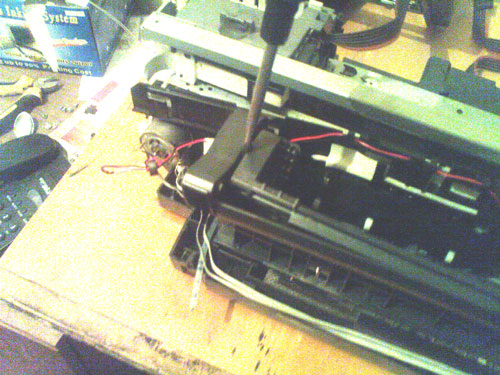

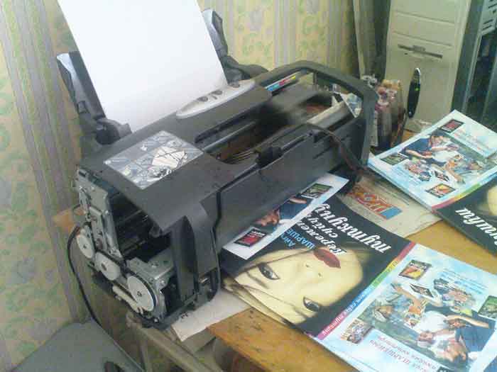

Уважаемый Эпизоде,
Я работаю на r220.
Я делаю книги малыми тиражами (по 1000 экземпляров) на мягкой обложке.
Обложку делаю цветные на принтере r220.
До сих пор отпечатал 8000 экз. формата А4.
Теперь забарахлила подача бумаги - работает через раз и с подталкиванием.
В интернете нашел Вашу тему.
Все моменты вскрытия принтера фотографировал, как тут сказано.
Дошел до этого места:
Подскажите, пожалуйста, как дальше вскрывать - ибо мне хотелось бы до конца проделать все Ваши советы.
А то вот в таком полуразобранном виде и продолжаю работать с подталкиванием-повтором:

| Сообщение #400 Отправлено 03 августа 2009 - 12:18
janyzak (3rd August 2009 - 04:51 AM) писал:
В том месте, где у Вас торчит отвертка, ниже, примерно на 3-4 сантиметра, очень глубоко спрятан саморез. Именно на нем у меня произошел затык, когда впервые разбирал принтер. Податчик по всему своему периметру закреплен саморезами. Они расположены в горизонтальной плоскости, тот, о котором речь, спрятан очень глубоко, нужна длинная отвертка.
И осторожнее с приводом податчика, постарайтесь сделать побольше снимков, как там расположены шестерни, нужно будет так же собрать обратно.
