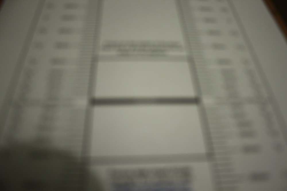

|    Сообщение #176 Отправлено 18 мая 2015 - 20:50   localhost
 Alex Fox сказал:
так тут руки и глаза работать должны. или подтверждения зеркалки ждешь?
Думаю, тут дело явно не в моих руках и глазах...

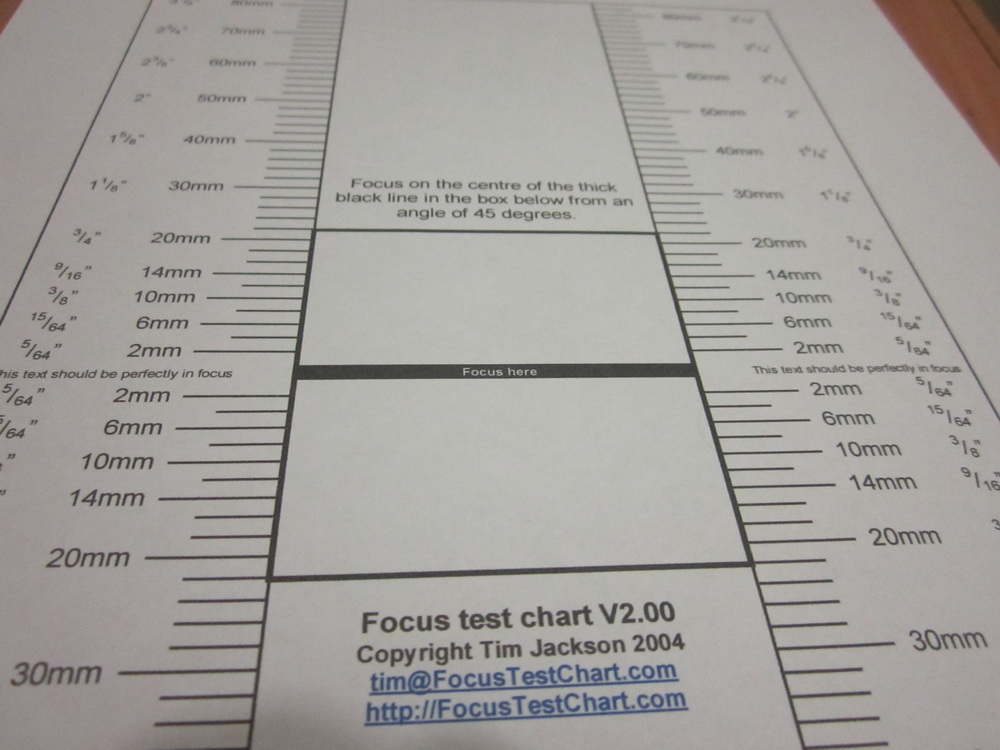

18 mm, ISO 100, 1/10, f/3.5, M, One Shot AF
Прикрепленное изображение: IMG_1105-2.jpg

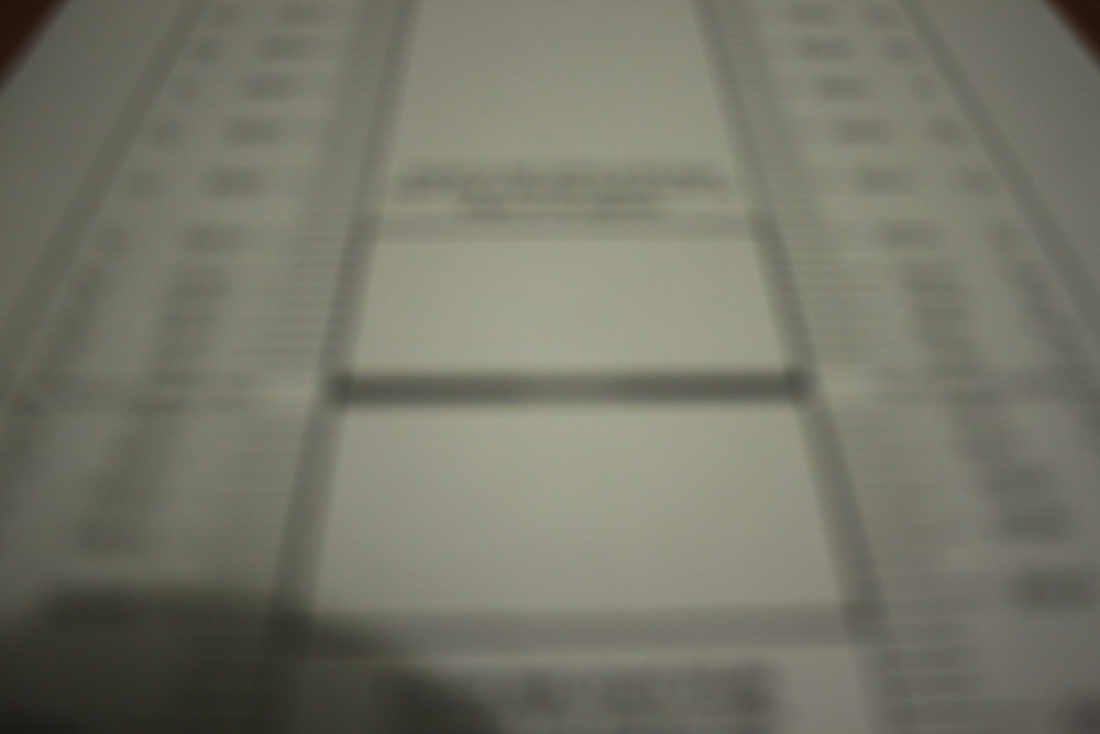

18 mm, ISO 200, 1/25, f/3.5, вероятно макро-режим, One Shot AF
Прикрепленное изображение: IMG_1109-2.jpg

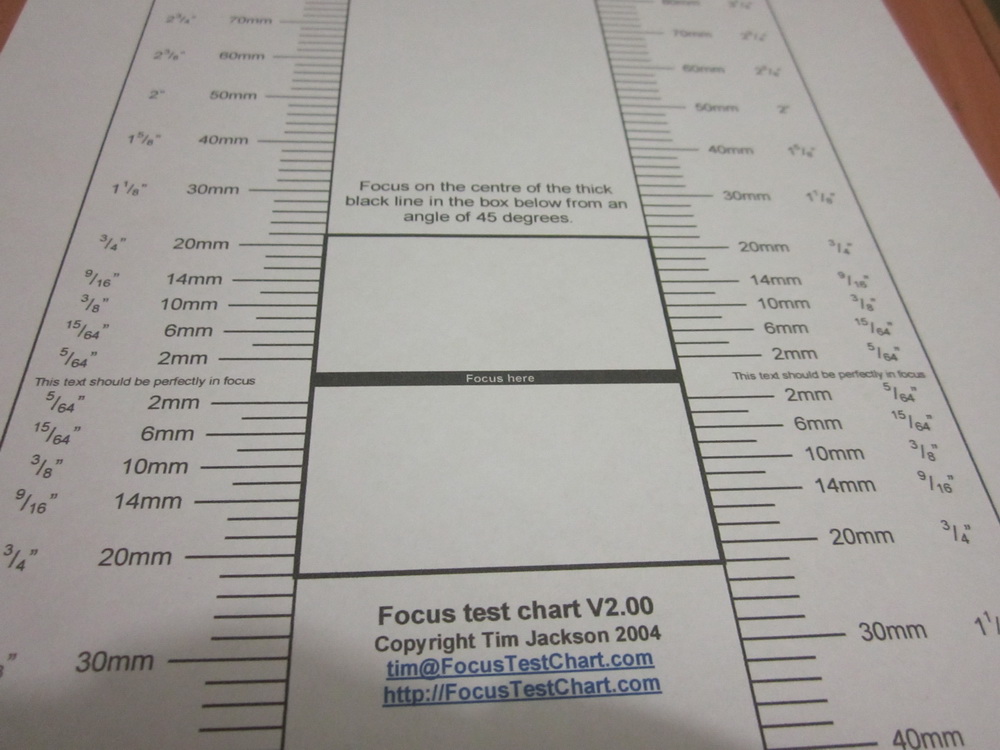

А это видавшая виды мыльница
5 mm, 1/40, f/2.8, ISO 400, P, Macro, Manual AF Point Selection
Прикрепленное изображение: IMG_1155-2.jpg

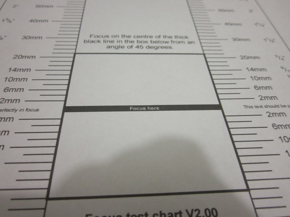

5 mm, 1/30, f/2.8, ISO 400, P, Macro, Manual AF Point Selection
Прикрепленное изображение: IMG_1156-2.jpg
5 mm, 1/40, f/2.8, ISO 400, P, Auto, Manual AF Point Selection
Прикрепленное изображение: IMG_1157-2.jpg

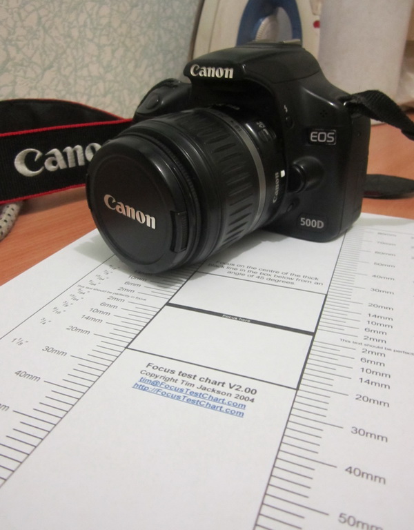

Виновник "торжества"
Прикрепленное изображение: IMG_1158-2_small.jpg
Спец-тест рук и глаз (на мыльнице) :biggrin:
Прикрепленное изображение: IMG_1152_small.jpg
Выводы: по ходу у "моего" 500D объектив в хлам... :(

|    Сообщение #177 Отправлено 18 мая 2015 - 20:53   Dimka66
Тест на фронт/бэк фокус предназначен для проверки датчиков фазового автофокуса, проверять им контрастный бессмысленно.
Продавец должен признать свой косяк, а он пока не признаёт.
Как можно не признать за косяк то, что камера не фокусируется и вообще не снимает при использовании ОВИ?..
|    Сообщение #178 Отправлено 18 мая 2015 - 21:07   localhost
Dimka66, да это не важно какой фокус. Никакой не работает. Уж поверьте. В моих руках такой аппарат должен снимать совсем иначе.
Ну а что до продавца - путём переговоров ни к чему не пришли. Написал претензию - жду реакцию.
Реакции не будет - продолжим диалог. Если ничего не получится - буду подавать иск. И сумма иска будет намного больше, чем стоимость этого фотоаппарата. Ну а может плюну на всё, да попробую гелиос-40 (так-то он интересен - http://protofoto.ru/...chenoe-boke.jpg)) Но есть ли смысл?
(Кстати, вообще статья хорошая - http://protofoto.ru/...yi-chast-1.html)
|    Сообщение #179 Отправлено 18 мая 2015 - 21:23   Dimka66
localhost, Ерунду говорите. Вы не понимаете как устроена ваша камера. Соответственно не представляете как она должна работать, и соответсвенно не можете грамотно высказать претензию продавцу. У Вас очевидно не работает фазовый автофокус, а это основной режим работы этой камеры, так как контрастный по дисплею это по сути игрушка которой никто в реальной съемке не пользуется. То есть по факту Вы имеете на руках камеру которой совершенно невозможно пользоваться. И еще ведете какие то "переговоры" по этому поводу с продавцом... Включите любой творческий режим, и пусть он попробует что то снять через ОВИ, и все вопросы отпадут.
|    Сообщение #180 Отправлено 18 мая 2015 - 21:29   localhost
Dimka66, да, вы правы.
Но сейчас я как раз и занимаюсь тем, что изучаю матчасть, т.к. не сделал этого раньше.
Вообще, перед покупкой фотика надо читать отзывы, смотреть мануал, смотреть примеры фото, обзоры и т.п. И только потом хорошо подумав...
И брать новый. И поюзать его часок в магазине перед этим.
Ну а я, блин, дурак, увидел 500D и не удержался. Сбегал почитал о нём немного, взял деньги и пошёл. Вроде работал и выгдядел неплохо.
А вообще, могу сказать, что меня съёмка только через ОВИ не очень устраивает. Впрочем, пару-тройку кадров мне как-то удалось получить случайно (само собой, фокуса нет).
