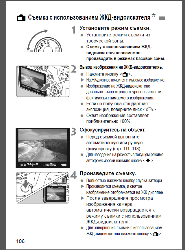

Более того, в нетворческих режимах, где нет использования дисплея как видоискателя вообще снимок сделать не получается.
Фокусировка происходит, то затвор не срабатывает никак.
Что то я запутался... У меня не кэнон, а сони А550. Что где не получается? Снимаете через ОВИ (оптический видоискатель, у 500-ки вроде ведь не электронный видоискатель?), или по дисплею? По дисплею как я понимаю вообще работают не датчики фазового автофокуса, а контрастная фокусировка. То есть совершенно другой метод...
| Сообщение #148 Отправлено 17 мая 2015 - 20:42
сдавать брак
Мне тоже кажется, будь фотик нормальный, яб уже приспособился как-то.
Надо ещё таблицы этого Тима Джексона опробовать, чтоб всё встало на свои места. (Правда штатива нет)
Тогда я уже конкретно смогу им аргументировать по автофокусировке. Они ведь даже по ходу предпродажную диагностику не провели. Как было взяли и продали.
Так, наверное, понятнее будет

localhost, включи мозг .
У тебя в камере не работает фазовая фокусировка ! ( есть фокусировка по дисплею , нет по ОВИ ) .
Это 100% брак !
И чем дальше ты тянешь - тем ближе ты распрощяешся со своими 9000 рублей и останешся со сломанной камерой .
Это 100% брак !

localhost, Если не ошибаюсь в этом аппарате при съемке по дисплею (ЖКД) используется контрастный автофокус, более тормозной и тупой (отсюда возможные проблемы с наведением на ночные дома через стекло). А при использовании ОВИ (оптического видоискателя) работают датчики фазового автофокуса. Если у Вас совсем не работает автофокусировка при использовании ОВИ, то видимо проблема с фазовым автофокусом. При этом контрастный (по дисплею) может работать, так как это не связанные технологии. Вобщем нужен кэнонист, чтобы разъяснить ситуацию...

Ну вот и разобрались...
Всем спасибо. Вероятно ОВИ не работает.
Не ОВИ, а автофокусировка по ОВИ. К продавцу, пока не поздно...
