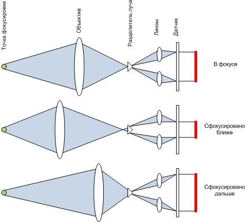

localhost, если орентироваться по этим двум картинкам о том как работает ОВИ и фазовый автофокус ... И виду камеры в разрезе .
То походу твою камеру роняли или неудачно собирали / разбирали.
Но если нет следов вскрытия корпуса ... И внешних повреждений ... То твою камеру просто уронили в чехле с большой высоты .
Или она пережила очень сильное механическое воздействие .
