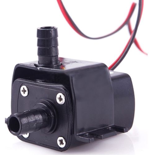

Пришла, наконец то, кое-какая комплектация для построения промывочного у-ва ПГ
Это ценробежный насос, выполнен вполне добротно. Прокачивает до 240 л в час.
Как они пишут: ПОЛНАЯ АМФИБИЯ, МОЖЕТ РАБОТАТЬ ПОД ВОДОЙ...
А также: БЕЗЩЕТОЧНЫЙ, С МАГНИТНЫМ РОТОРОМ....Т.е. сразу все прелести жизни. А ещё нет динамических уплотнительных сальников!
Прокачка - 1 галон/мин
Потребление - 4.2вт
Может работать как с кислотами так и с щелочами и разными маслами (кроме сливочного)
Хотя , раб. температура до 75 град, поэтому можно попробовать и сливочное.
Но здесь он вряд ли может быть уместен, т.к. крыльчатка должна находится ниже уровня забора жидкости. Здесь это сделать довольно сложно.
Скорее всего что этот насос пойдет для подкачки уф лака на лакировочной машинке.

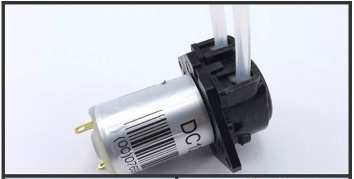

А это перистальтический насос:
Он дороже предыдущего.Он стоит около 10 долл.
Насос реверсный.
Производительность около - 70 мл./мин.
Питание - 12 вольт.
Потребление - 80 ма.
Небольшой ролик:
https://youtu.be/gJ0oDnPoqsY
Как мы видим - насос может создавать достаточное разрежение при встречной прокачке (даже это разрежение придется ограничивать).
Положение насоса может находиться на любом уровне относительно головы.
Недостатком этого насоса можно считать температурное ограничение - 45 град. При более высокой температуре трубка теряет упругость, и как следствие - падает давление.
Преимущество: реверс, и изменение скорости потока. Редуктор мотор-насос = 50. Постоянно токовый мотор позволяет в больших пределах менять скорость, а редуктор дает хорошую мощность.

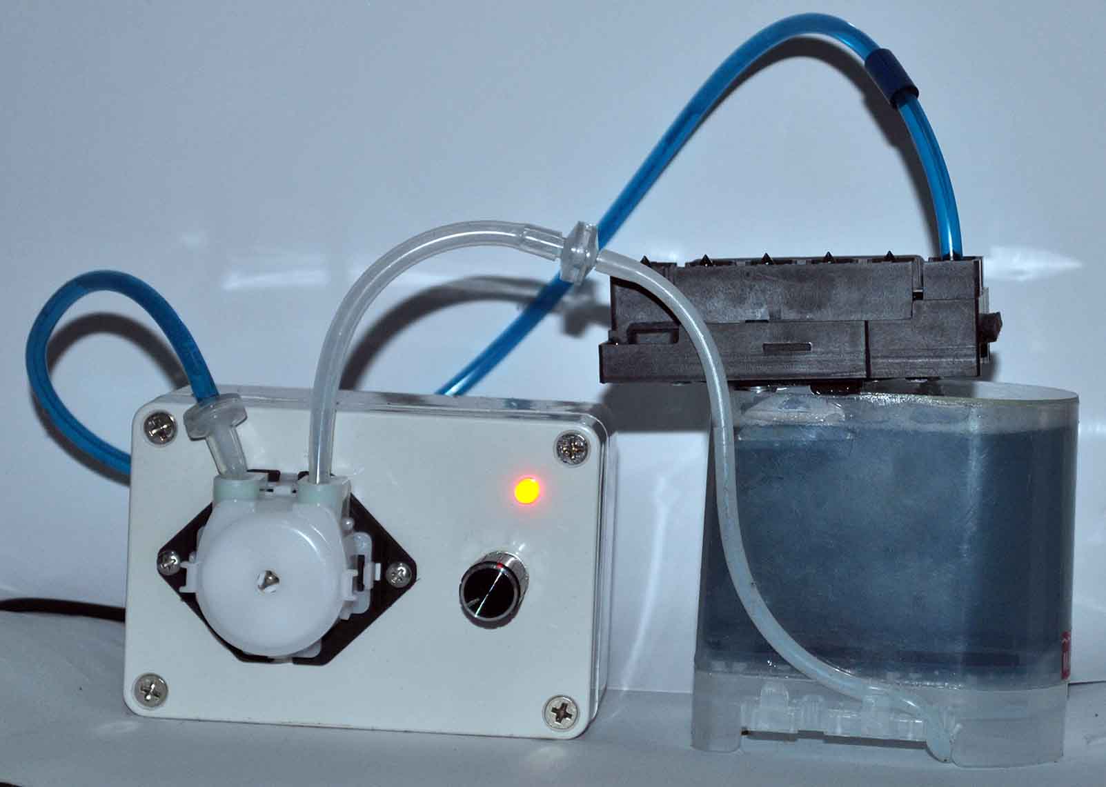

Бурбулятор в действии, отмыл на все 100%, около 8 ПГ. Отмывал практически весь день, один раз менял жидкость и фильтра для каждой ПГ
Производительность 60мл, но ставлю на минимальные обороты, иначе все пенится

С Китая, продавалась как есть, с регулятором оборотов, емкость сделал из донора от СНПЧ, 350мл, разрезал, преимущество в том, что там двойное дно, даже окрашенная промывка, очень медленно поднимается вверх, соответственно и грязь если что то просочилось через фильтра

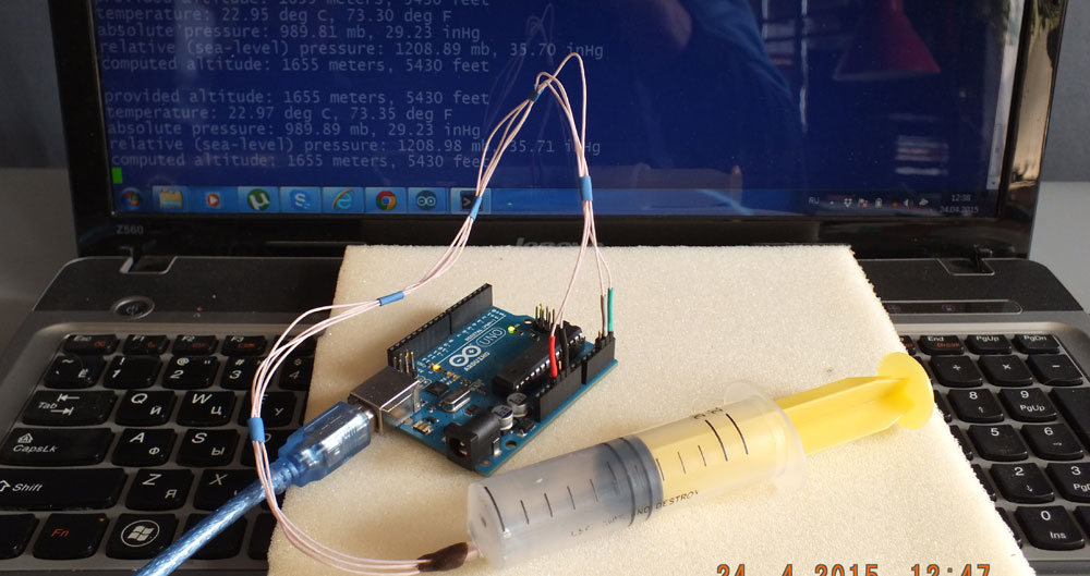

продолжаем совершенствовать у-во для промывки ПГ.

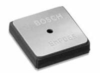

Есть вот такой полупроводниковый датчик давления:
Он выдает информацию по шине I2c.
Собрал вот такой бесхитростный стенд:
На практике получилось, что он меряет изменение давления +/- 700 hPa (это порядка +/- 10 psi или 0.7 атм).
Этого будет вполне достаточно для контроля давления при промывках.
Планирую через этот же микроконтроллер управлять перистальтическим насосом: снижать - повышать обороты, менять направление.
В качестве микроконтроллера использовал ARDUINO UNO. Для этой системы в интернете полно библиотек, да и отладочная оболочка существует.
Контрольная информация снималась через USB-порт на компутер.
