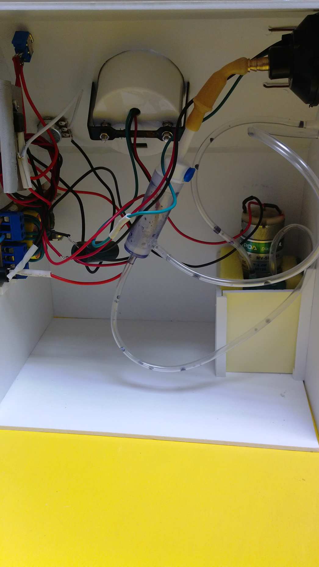

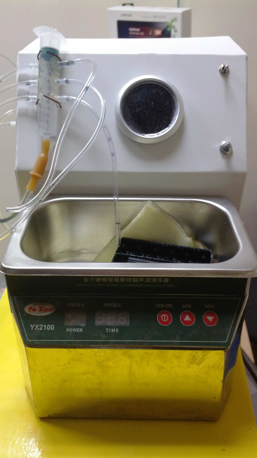

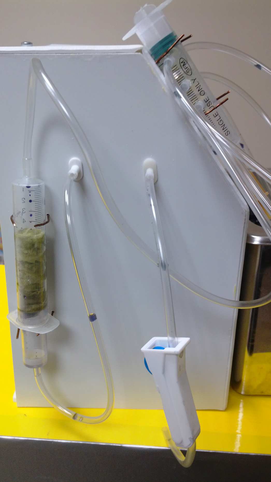

Всем привет! Подолью масло в огонь. Вот собрал на днях себе девайс.
Состоит из:
- индикатор давления и датчик к нему (Turbo Boost)
- насос (ink pump)
- БП 12В, взял для настольных светильников с галогеновыми лампами
- регулятор напряжения на LM317, для регулировки оборотов насоса
- 2 медицинские системы и куча шприцов
- корпус собран из пвх пластика
- уз ванна (купить можно в магазинах Профи и Green Spark)
в наличии небыло тройников, поэтому собрал из шприцов распределитель ) сделал пока на 6 каналов. голова R200.
Вид сбоку
два штуцера - вход и выход
фильтр собрал на скорую руку (шприц, часть системы, вата)
вид внутри
согласен, бардак. Всё делалось на проверку.
слева БП, поднял повыше, на всякий, вдруг будет где то протекать.
справа внизу насос, для погашения вибраций поместил в поролоне (как называется незнаю, таким посуду мою)
между входным каналом и датчиком поместил расширительный бачек, из мед системы, просто во время работы жидкость потихоньку добирается до датчика.
Состоит из:
- насос (ink pump)
Вид сбоку
вид внутри

Итоги первого теста:
- насос немного мощноват, нада не более 100 мл\в минуту
- первые 100-150 мл очищающей жидкости надо сливать в отдельную ёмкость
- в идеале, перед установкой на стенд, промыть голову обычным способом - шприцом.
- необходим хороший состав промывочной жидкости (дёшево и сердито)
Испытуемая - голова от R200. её мне подарили без принтера. на первом тесте выяснилось, кто то печатал пегментом. Следствие - головка закупорилась.
Так же необходима электроника на микроконтроллере (контроль давления, время работы и пр)
В планах поставить два насоса - вакуум и давление. Напрягает переключение штуцеров.
Насос проверил на создаваемый вакуум - догнал до 8psi. Насос хим стойкий.
