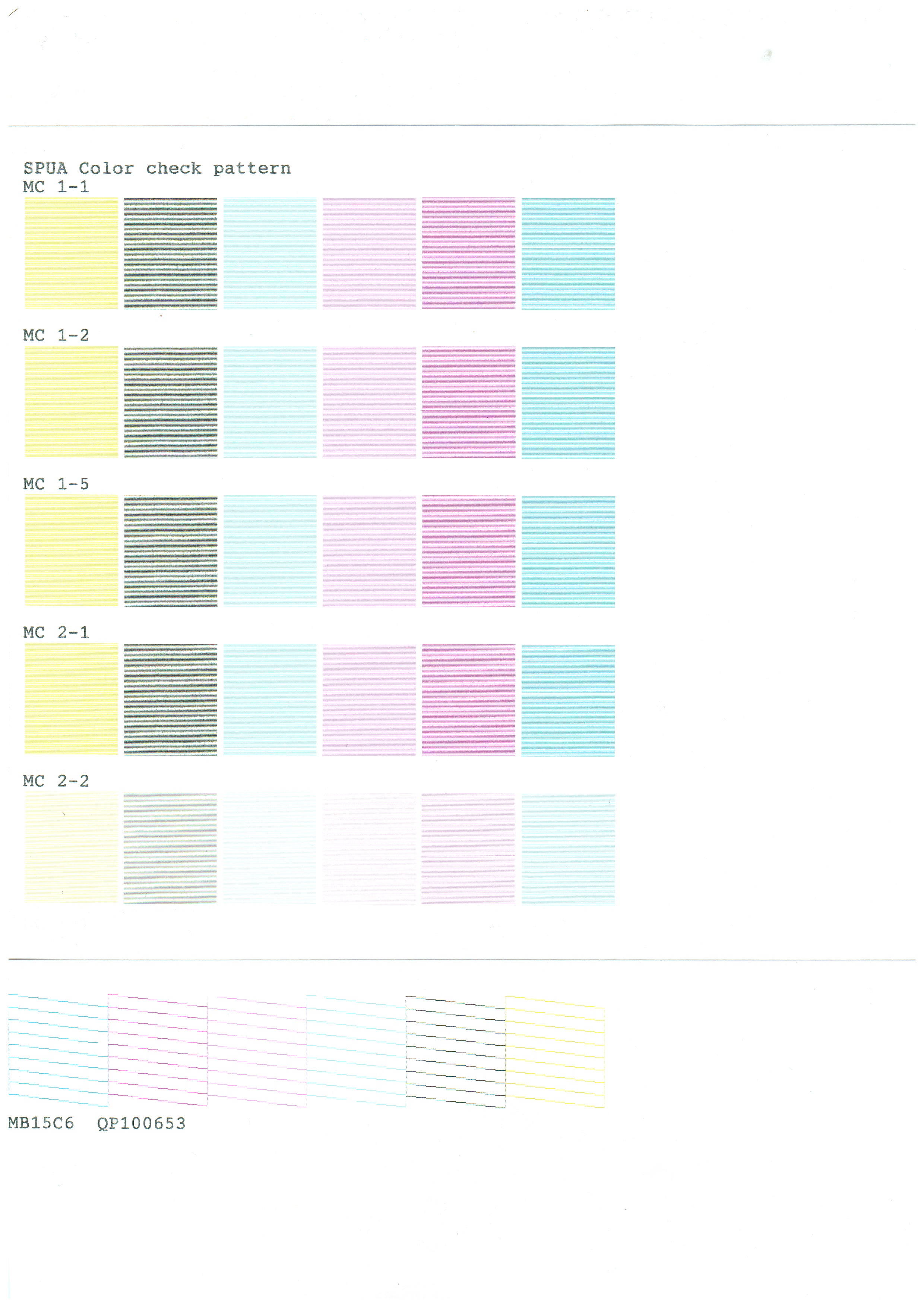

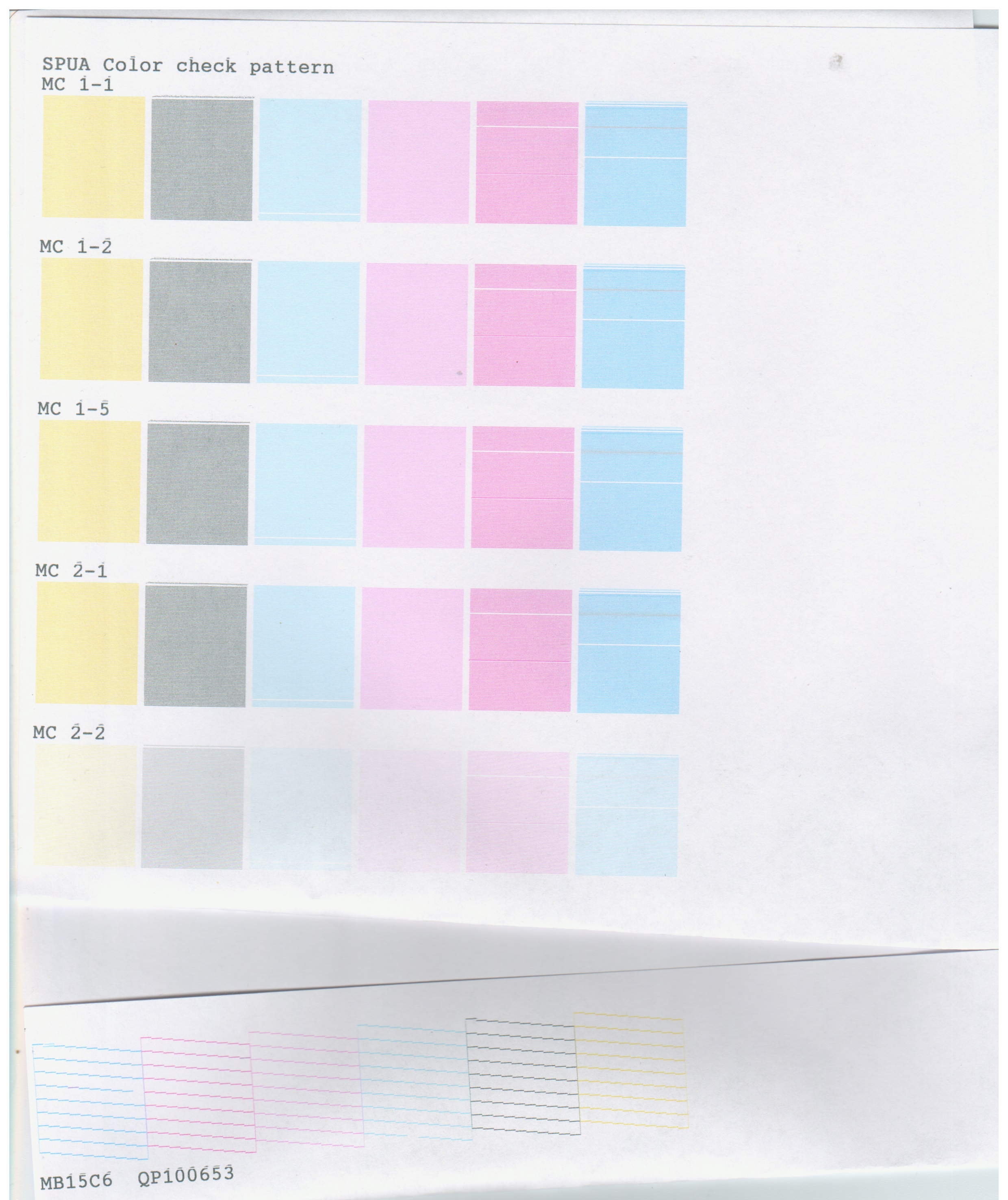

Добрый день, курил тему на разгерметизацию пг, варианта как у меня не нашел. Может подскажете в чем причина, приходит конец печатающей головке(разгерметизация)? Чернила оригинал (3 банки доливал когда закончились желтый,светло-голубой,светло-пурпурный), принтеру мес 6, простоев не было, прочистку делал, пробки открывал, усиленную прочистку не делал, делал калибровку пг. отпечатков 1000 сделал на нем. Полосы появляются примерно после 5 фото подряд. Режимы тоже менял, бесполезно, помогает толко прочистка и калибровка пг.

Те цвета, которые доливали, ведут себя хорошо. Кроме одной выпавшей дюзы на лайтмадженте. Остальные чернила за 6 месяцев видимо загустели. Косоструят. Производитель рекомендует менять чернила через 6 месяцев. Сделайте это, раз уж сидите на оригиналах.
А вот одна дюза в циане цвета мадженты -может быть и началом разгерметизации, а может просто следствием грязной капы.
В принципе по тесту режимов печати я бы не сказал, что имеет место разгерметизация. Это можно проверить еще если напечатать тест дюз до прочистки и сразу после. По идее, смешанные чернила при прочистке должны уйти из каналов ПГ, и вновь появиться спустя какое то время простоя принтера, если это разгерметизация

Спасибо за совет, попробую если появится опять полошение. Месяца два назад была такая же проблема фото распечатывал с полосами, помогла калибровка. Сейчас спустя два часа сделал повторно тест, за это время напечатал одну фотографию без полошения и цветных полос. На циане пропала цветная полоса. Еще думаю может из-за атмосферного давления, перепады.

lion55, У тебя дюзы забиты на голубом и синем вот и полосит принтер. Не делай частые прочистки можешь ПГ кончить. Сделал чистку и дай принтеру отстоятся хотя-бы пару часов.

VitaliXS, ок спасибо, попробую в следующий раз как снова появится. Но теперь судя по последнему фото, пг живая (нет разгерметизации) как я понял?

На желтом вижу чёрный попадает. Странно. Проверьте танки. У вас часом не открыты заправочные отверстия? Если да, то чернила могут вытекать из дюз ПГ и смешиваться не внутри, а снаружи. Может сканер врет, но видно на тесте дюз во всех цветах примешивание соседних. Рассмотрите внимательнее в натуре.
А полосы на фотографиях - однозначно изза отсутствующих дюз. Неужели вы их не видите на тесте?
