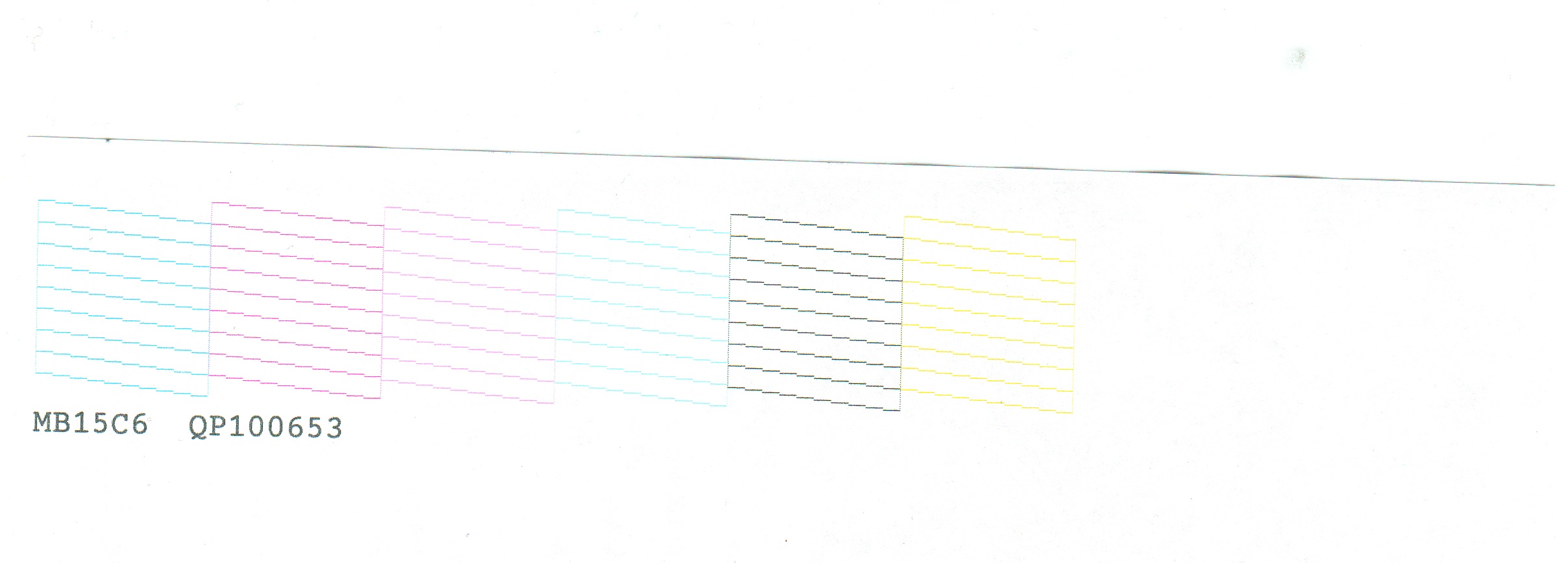

|    Сообщение #322 Отправлено 15 марта 2016 - 09:02   lion55
Ок спасибо, с этим разобрались, через некоторое время опять начал полосить, сделал прочистку обычную, калибровку, дал принтеру отстоятся часа 2, печатает нормально, тест показал, что все дюзы на месте. Не могу понять причину, почему теперь так часто начали пропадать дюзы и из-за них печать с полосами как любых фотографий от 10х15 c фиолетовыми, зелеными, так и фотографий 3х4 с белыми горизонтальными непропечатаннами полосами? Чернила, давление?
  • Прикрепленное изображение: норма.jpg
|    Сообщение #323 Отправлено 15 марта 2016 - 09:50   Dimka66
Калибровку то зачем?...
|    Сообщение #324 Отправлено 15 марта 2016 - 10:03   Роман67
А когда коту делать нечего , он ... !
|    Сообщение #325 Отправлено 15 марта 2016 - 10:39   lion55
Сарказм уместен, когда он в тему, только при обычной прочистке с нормальными тестами дюз полосы при печати остаются, дополнительно делается калибровка, после чего полосы пропадают.
|    Сообщение #326 Отправлено 15 марта 2016 - 10:51   VitaliXS
Просмотр сообщенияlion55 сказал:
Еще раз вам пишу. Проверьте заполнение демпферов. Скорей всего они у вас пустые. Из за этого у вас и роспуски в тесте дюз. от того что вы после каждой прочистки делаете калибровку толку нету и не будет. Калибровка делается при отличном печатанье теста дюз. опять же если вы дозаправляли чернила в банки может быть проблема и с ними т.к. могли взять не оригинал, а подделку. Соответственно может быть что чернила другой вязкости.
|    Сообщение #327 Отправлено 15 марта 2016 - 13:36   lion55
VitaliXS, Хорошо спасибо

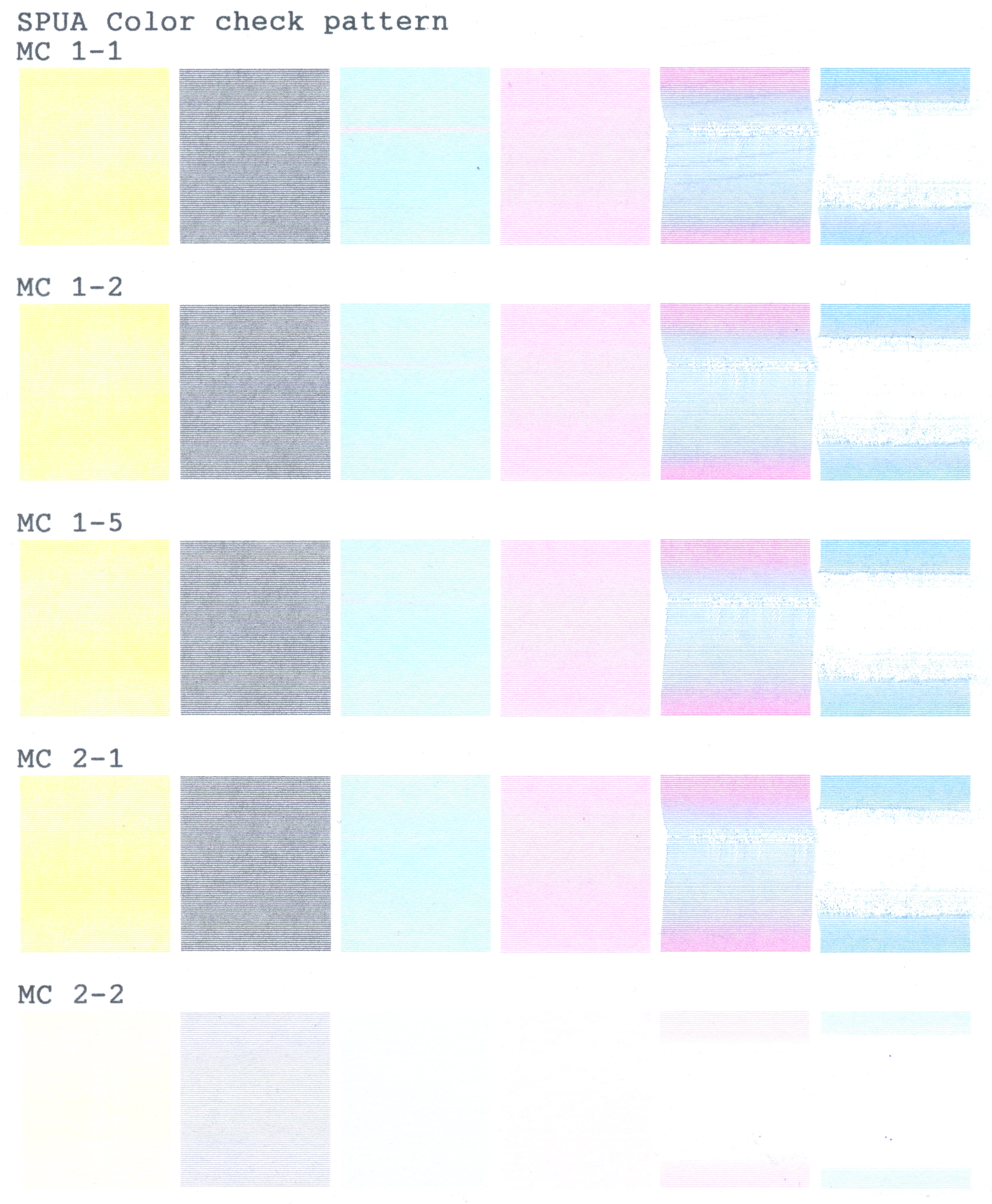

|    Сообщение #329 Отправлено 23 августа 2016 - 19:34   bvz
Здравствуйте! Знакомые попросили посмотреть принтер L800, - им две недели не пользовались, потом он стал печатать плохо и прочистки не помогали (со слов знакомых). Я не специалист, но почитав форум, предполагаю, что произошла разгерметизация ПГ.
Прошу подтвердить или опровергнуть мой вывод.

|    Сообщение #330 Отправлено 23 августа 2016 - 20:46   WWM
Просмотр сообщенияbvz сказал:
подтвердить
оно самое

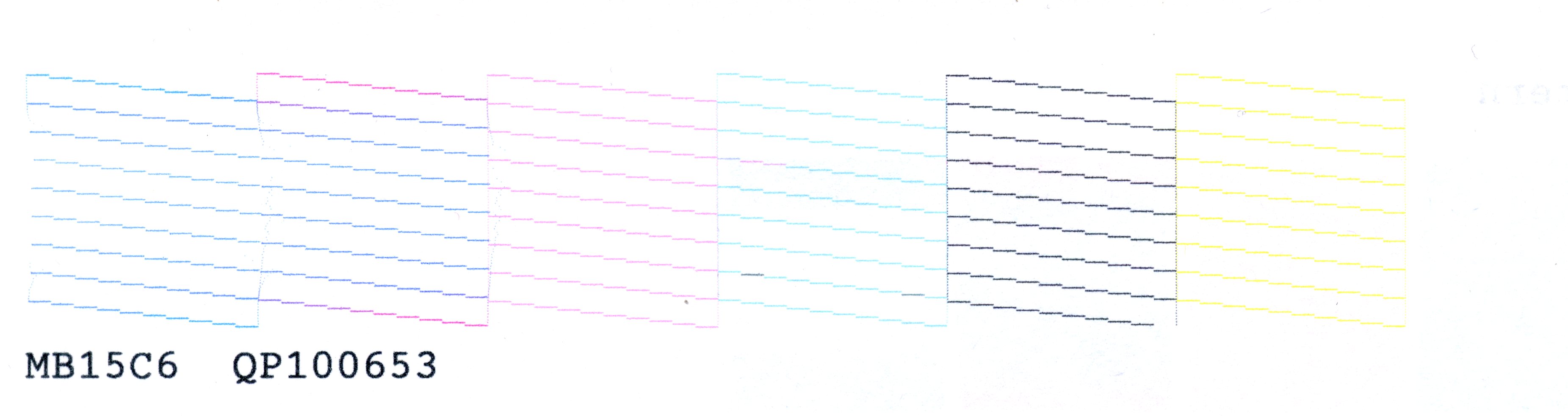

|    Сообщение #333 Отправлено 19 сентября 2016 - 08:03   timonsyz
Всем привет, я присоединился к рядам пользователей с разгеметизированной пг, что самое примечательное, принтер пробежал 15 тысяч, вот кроп дюз
молодой ещё, а так захворал, продал п50 который заменил им( к слову у п50 был пробег за 50тысяч, и сейчас с ним в паре работает L800 у которого пробег значительно больше, и с ним нет такой проблемы тьфу тьфу тьфу, и собственно вопрос, на али цена на головы от 3 тысяч и выше, у нас в городе их продают по 6-7 тыс бушные, как быть? и если брать на али, может есть ссылка на продавана нормального?

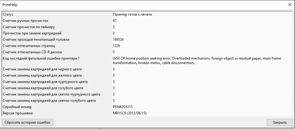

|    Сообщение #336 Отправлено 20 сентября 2016 - 17:16   White Jaguar
Всем привет. Отписывался в этой теме, но поняв суть проблемы решил написать сюда, что бы поддержать юзеров. И может внести хоть какую-то ясность.
И так, принтер L800 проработал чуть больше года, гарантия естественно кончилась недавно, (кстати как я понял у многих эта проблема происходит в ближайшее время после истечении гарантийного срока). У меня абсолютно идентичная проблема, смешение цветов С и М, однако пробег принтера всего 1226, принтер вообще стоял даже в целлофане с проделанными отверстиями для ввода и вывода бумаги, внутрь не лазил ни разу, даже крышку не открывал, единственное что, чернила использовал оригиналы - один единственный комплект, который доливал в течении года 1 раз.. Но если это даже и мой косяк, как это могло повлиять именно на разгерметизацию ПГ ? Ниже прилагаю отчет Принтхелп..

|    Сообщение #338 Отправлено 20 сентября 2016 - 19:38   maxizh
Просмотр сообщенияWhite Jaguar сказал:
47 прочисток!!! Вот и причина разгерметизации.
