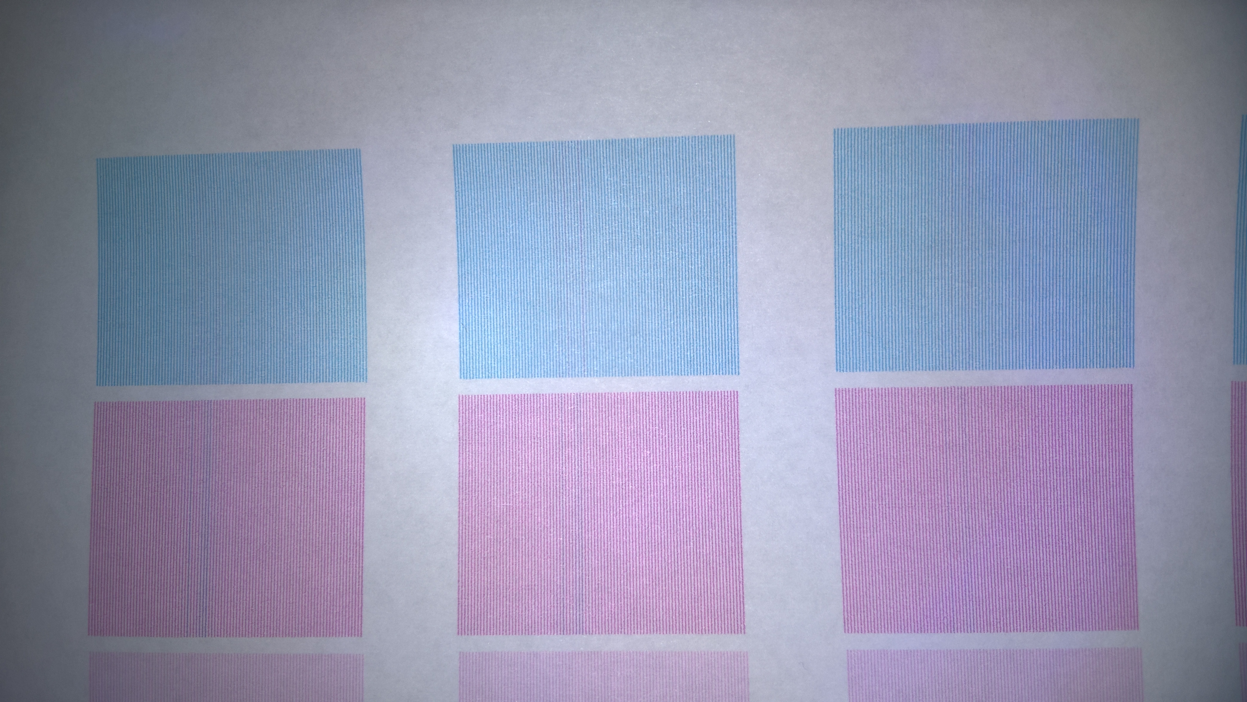

| Сообщение #344 Отправлено 23 сентября 2016 - 11:21
при разгерметизации должно полосить ?
Да.

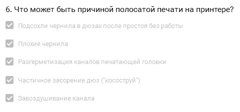

Для полошения есть много причин. Вот несколько из них (приложение).
А бывает разгерметизация без полошения ?

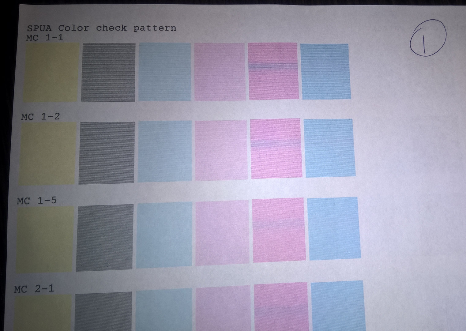

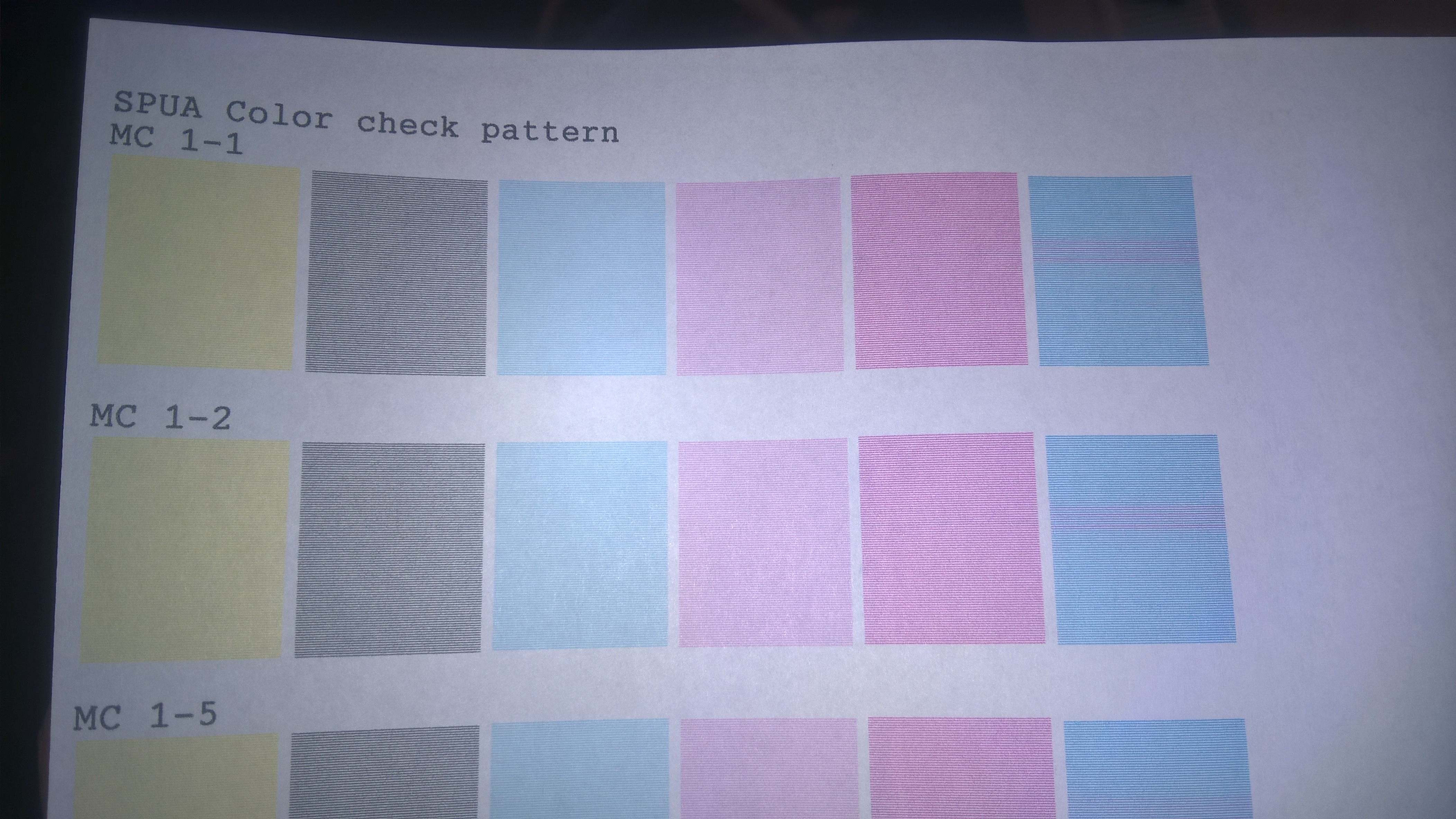

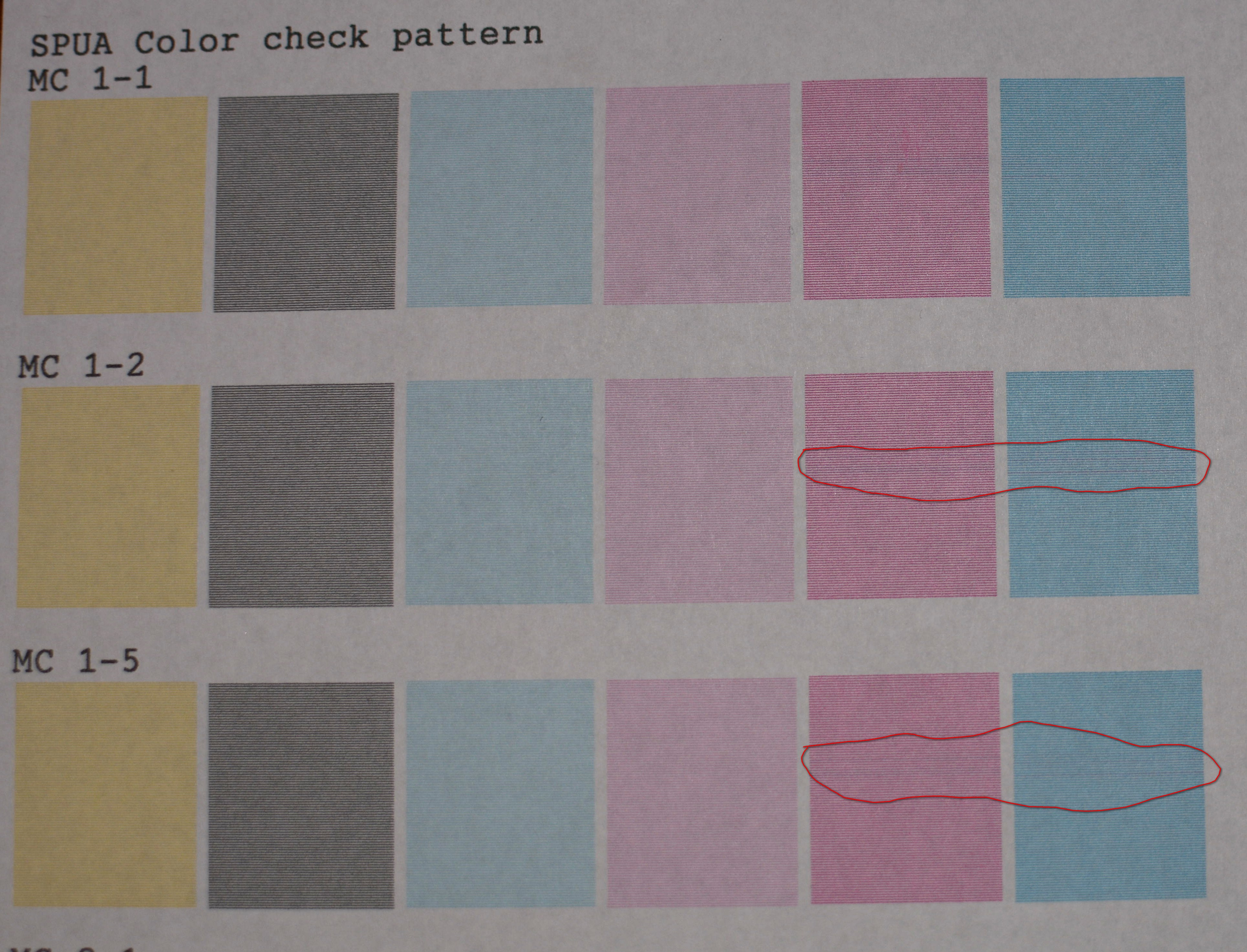

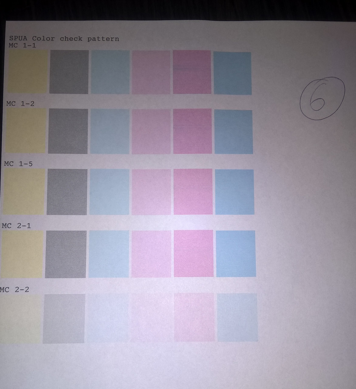

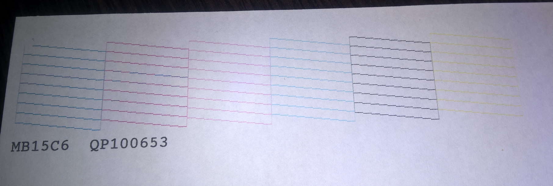

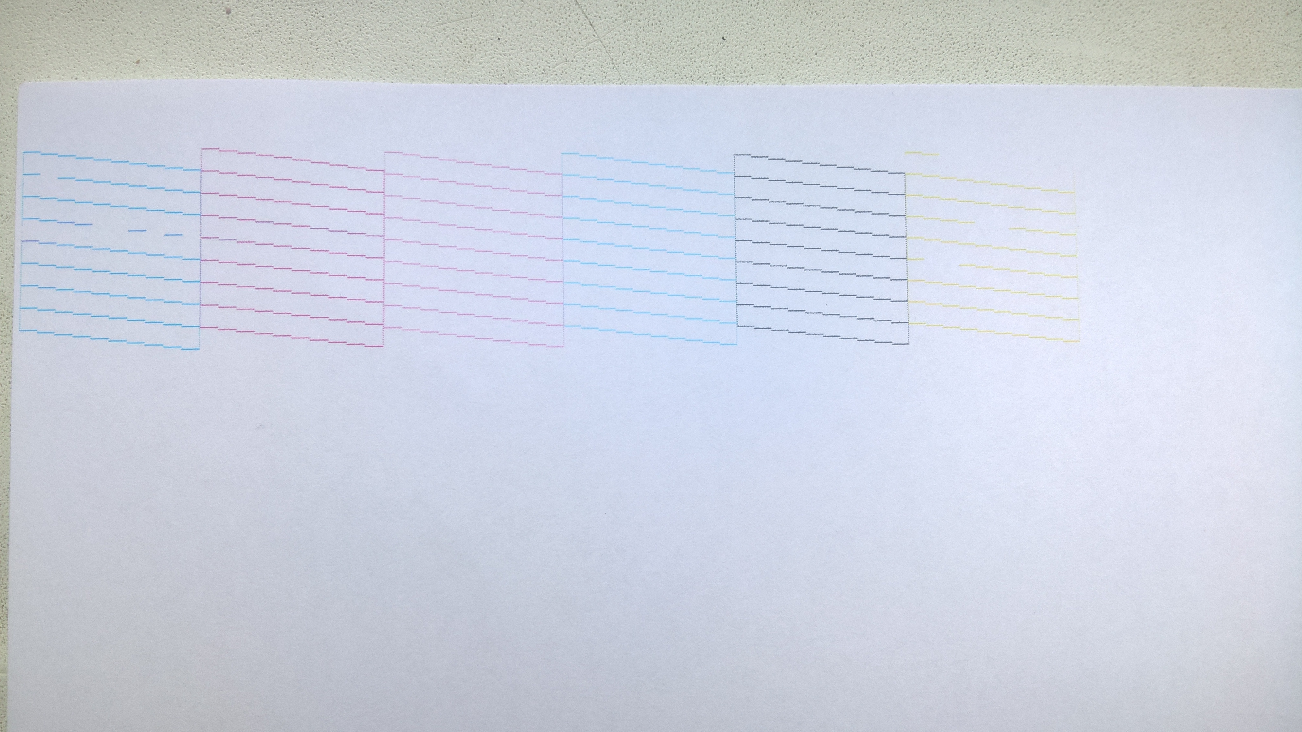

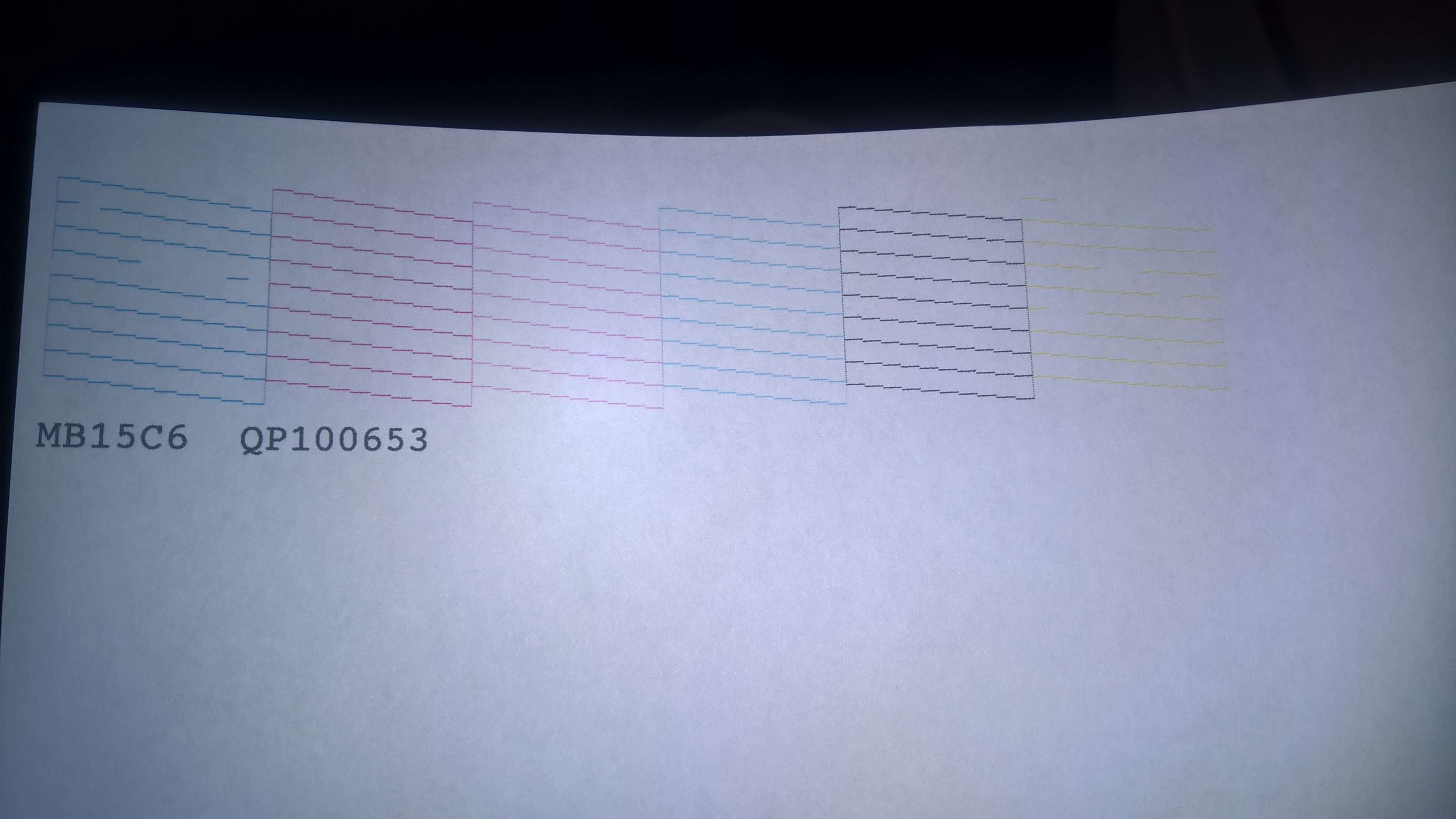

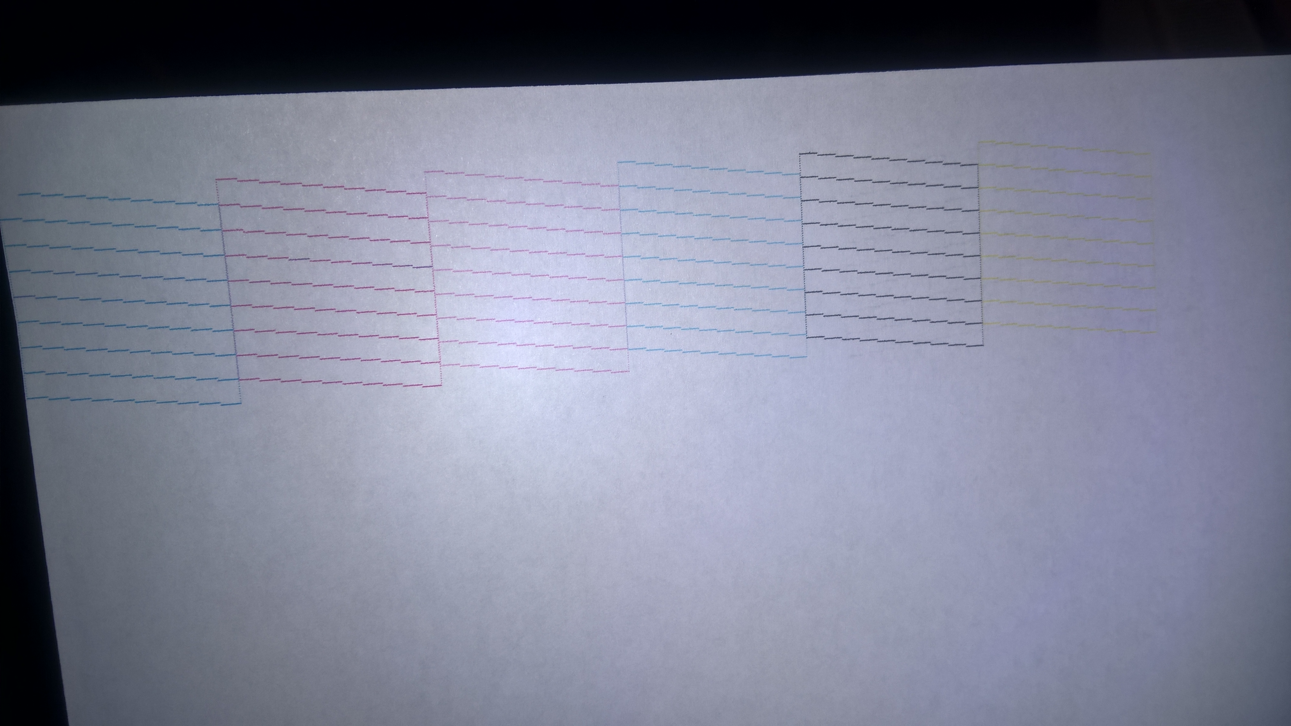

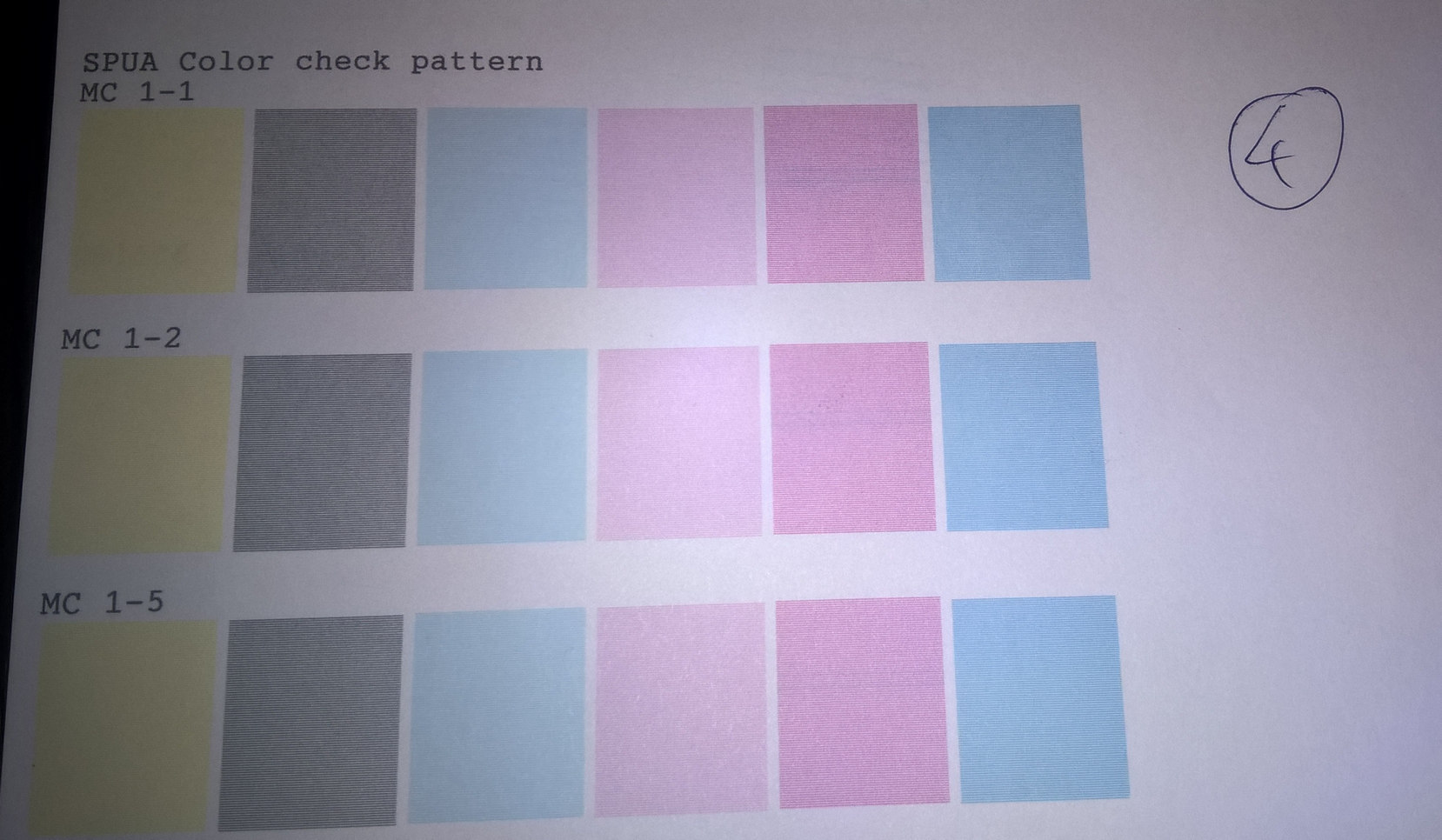

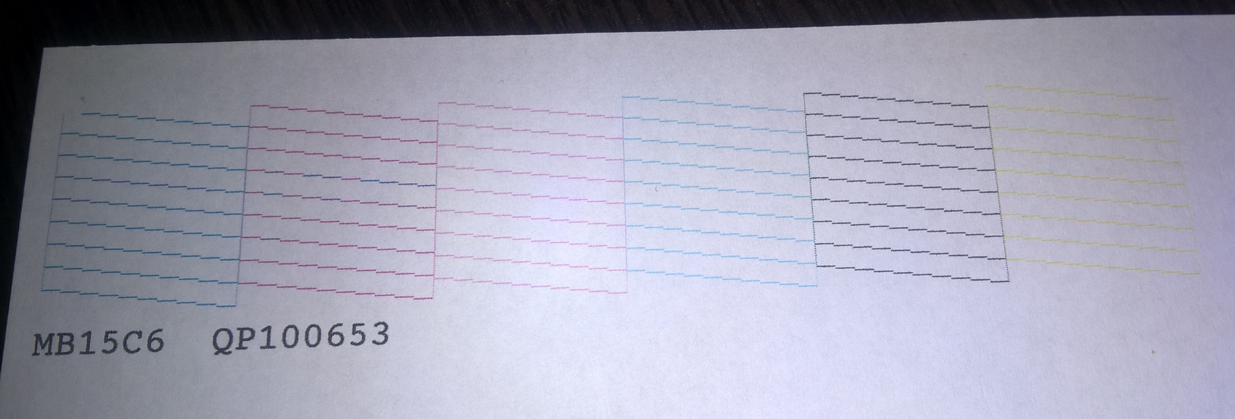

| Сообщение #352 Отправлено 16 октября 2016 - 23:03

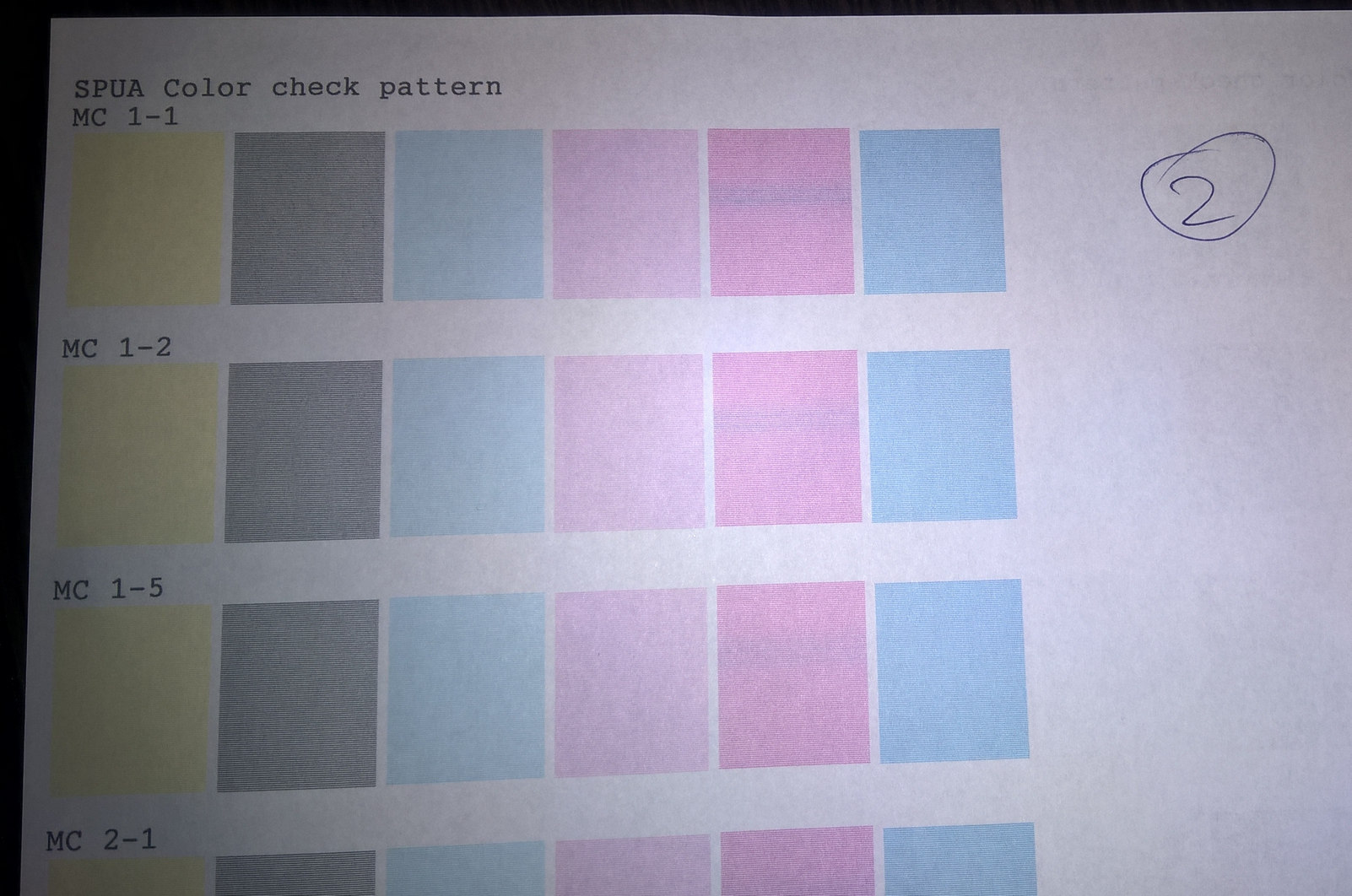

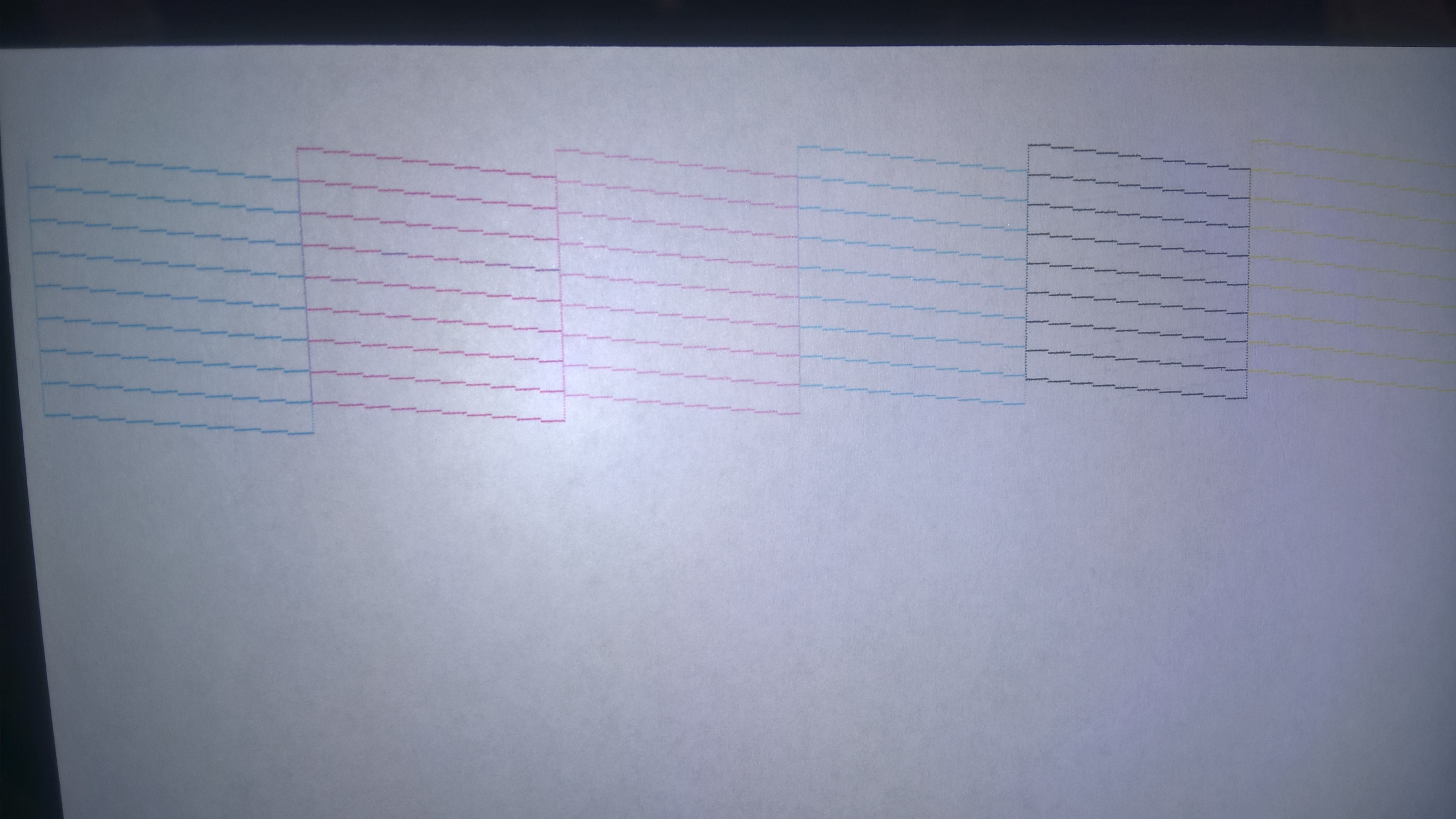

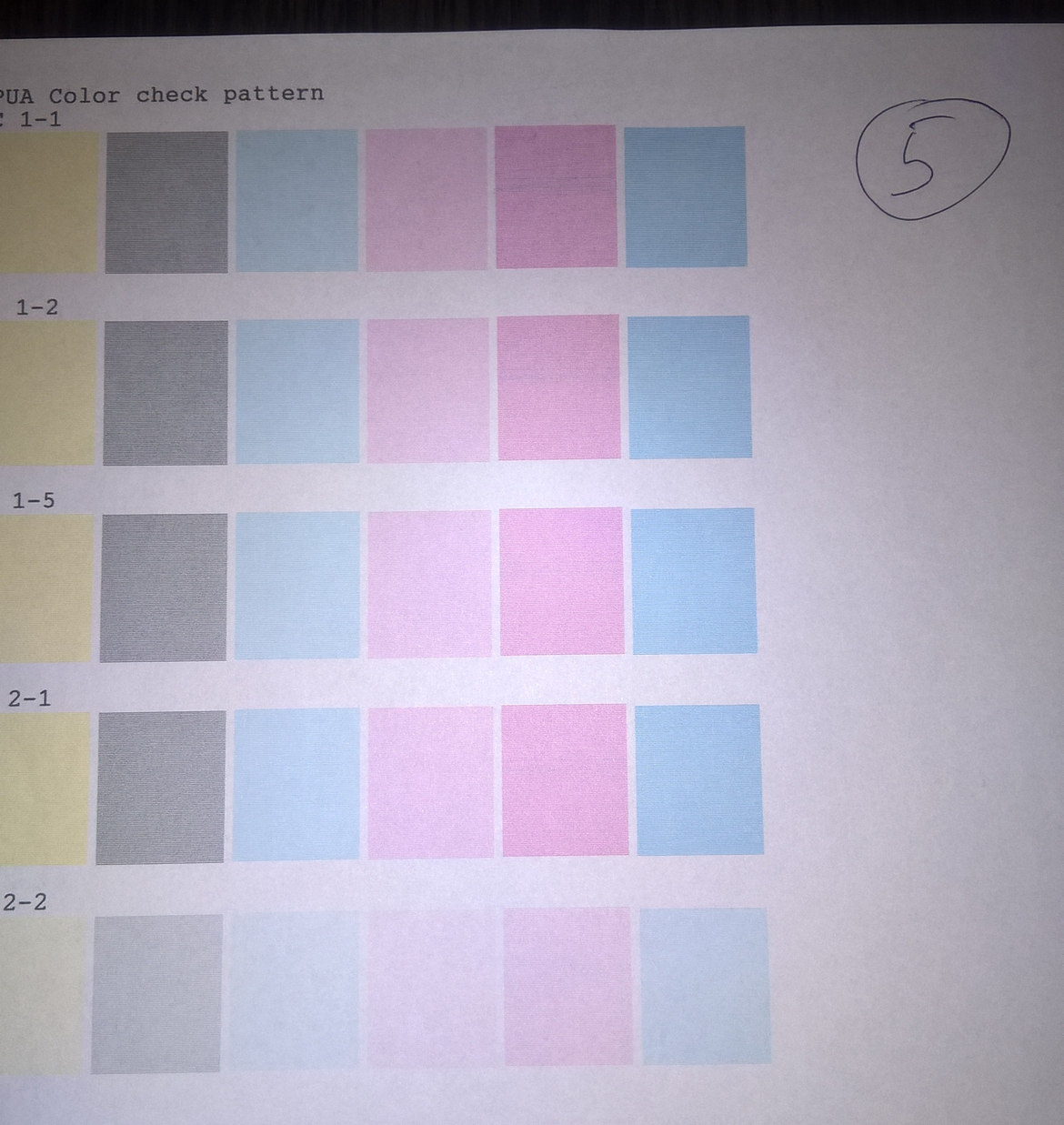

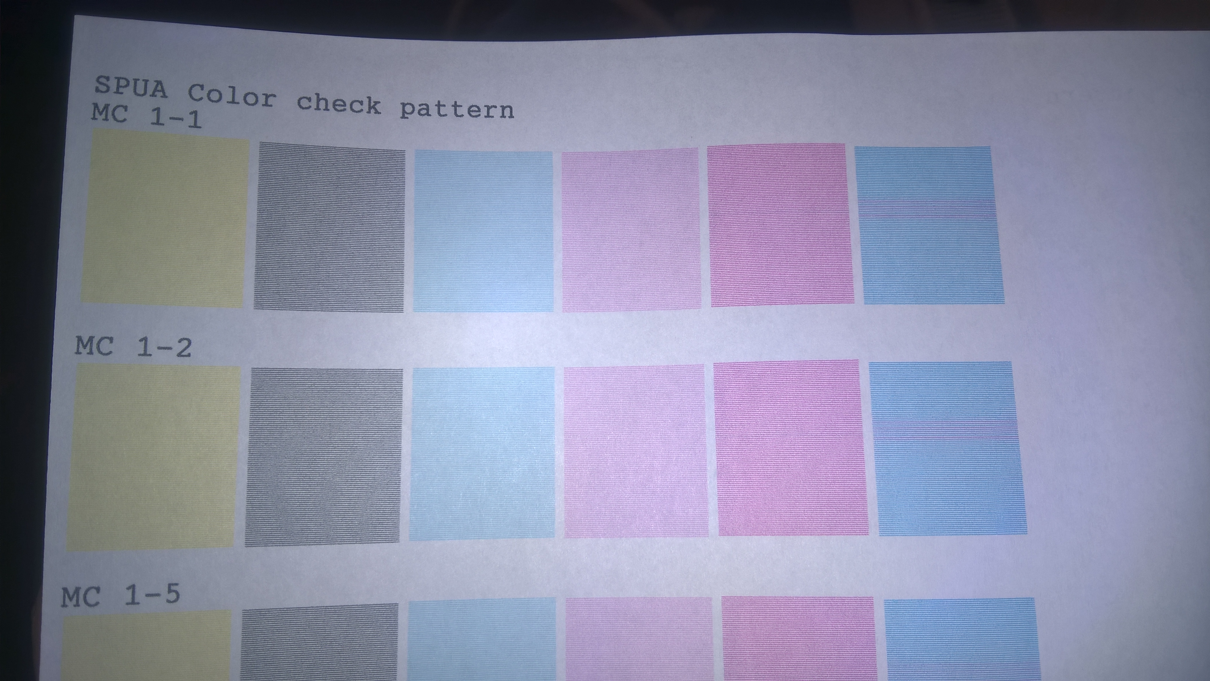

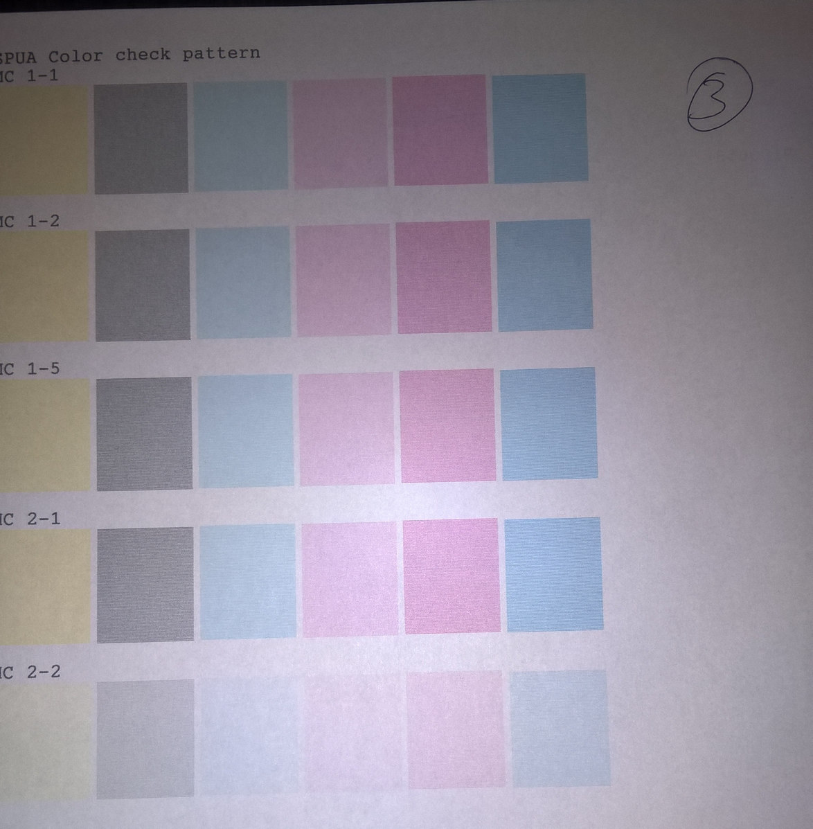

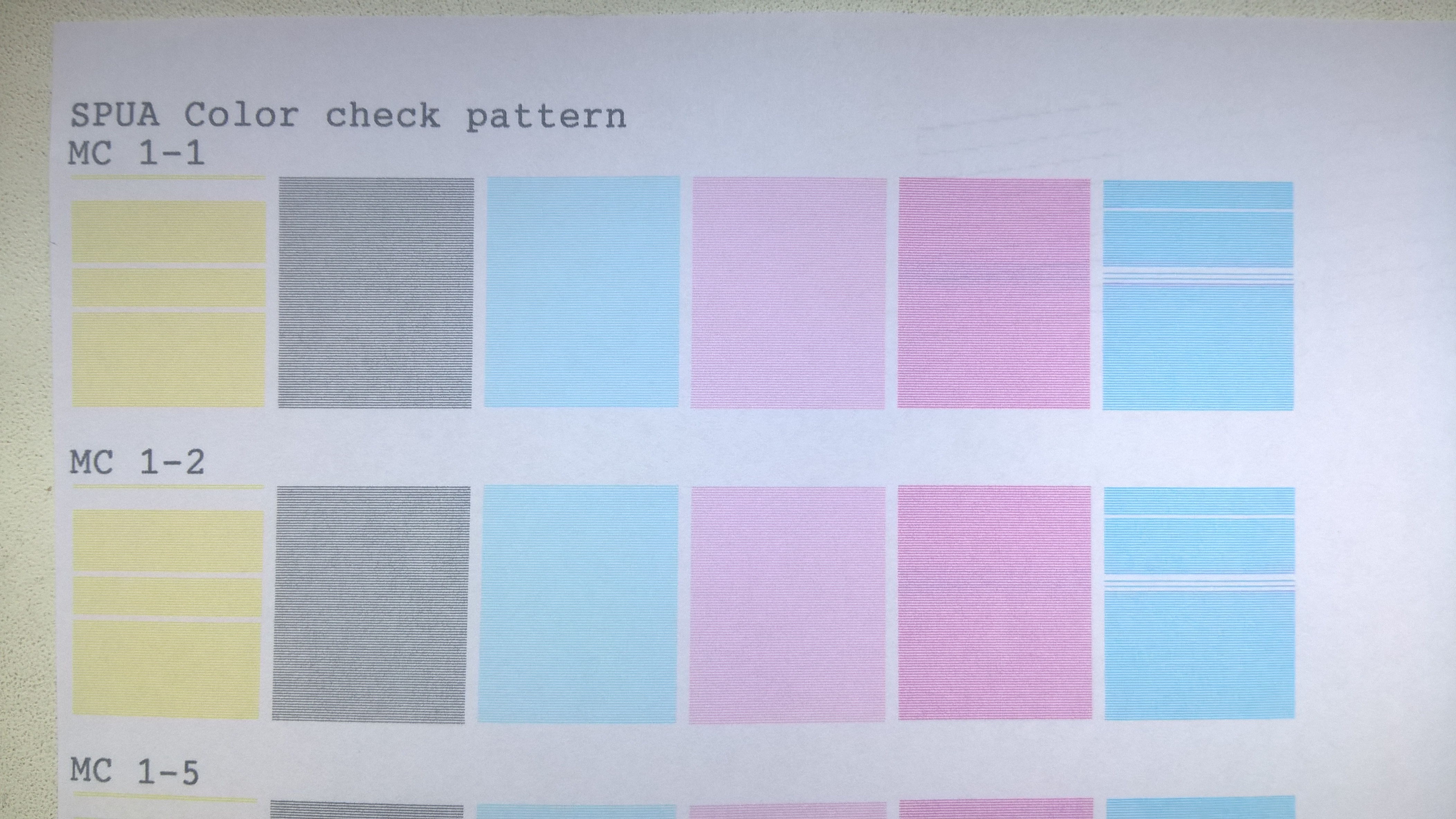

И ещё вопрос: сколько эта голова ещё может попечатать нормально?стоит ли вообще менять голову или сразу брать что-то другое?
| Сообщение #353 Отправлено 17 октября 2016 - 04:10
Пока не все признаки разгерметизации. Проверьте балансировку, не подтекают ли чернила? И попробовать прочистить капу.
Судя по снимкам, смешивание постепенно исчезло. После чего? Просто печатали тесты?
Смешивание повторяется после простоя?
Epson L1800 только оригиналы.
| Сообщение #354 Отправлено 17 октября 2016 - 05:45
Просто делал тест печати и проверка дюз. Сделал одну фотку, которая нормально напечаталась, с правильными цветами.
А как проверить балансировку и капу почистить?

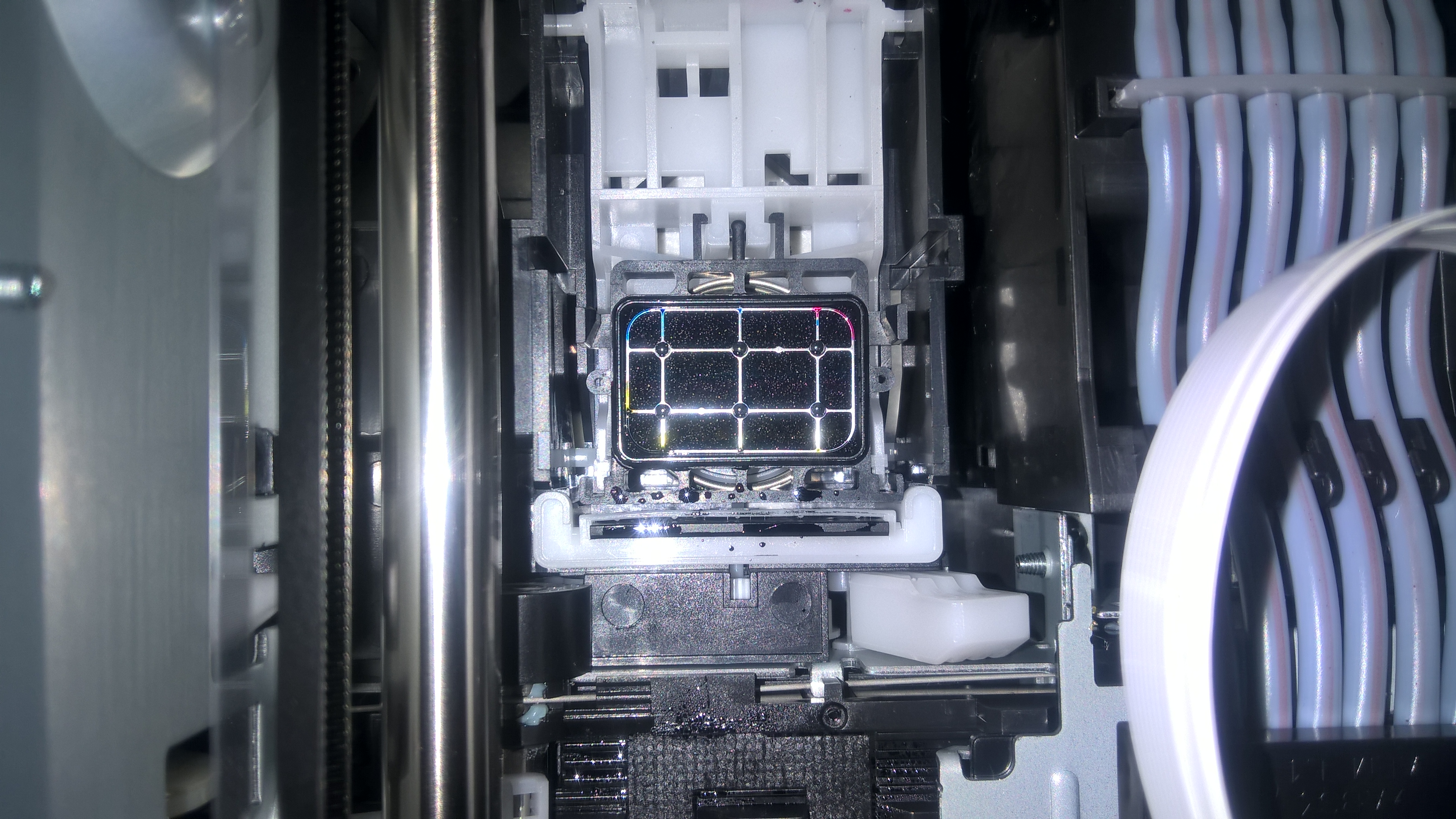

| Сообщение #355 Отправлено 17 октября 2016 - 06:34
Принтер какой? Если L800 то можно попробовать хотябы танки положить на какое то время в положение заправки, чтобы освободить воздушные отсеки. Проверить наличие и плотность установки всех штатных пробок.
Затем при выключенном из сети принтере разблокировать каретку вращением шестерни слева, сдвинуть каретку влево и посмотреть состояние капы, ракеля ( резинового ножа, который очищает печатающую поверхность головки. Если они явно залиты чернилами (обильно мокрые) - как минимум ватными палочками протереть ракель. Паркуем руками каретку на место, ставим на место танки, включаем принтер и проверяем

| Сообщение #357 Отправлено 17 октября 2016 - 08:36
Доноры заправлены правильно? Пробки закрыты? Пока похоже на подтекание чернил. Гарантия прошла?
| Сообщение #358 Отправлено 17 октября 2016 - 10:51
Я их и не перезеправлял. Всё работало хорошо. Гарантия вышла. Если чернила подтекают, что тогда?
