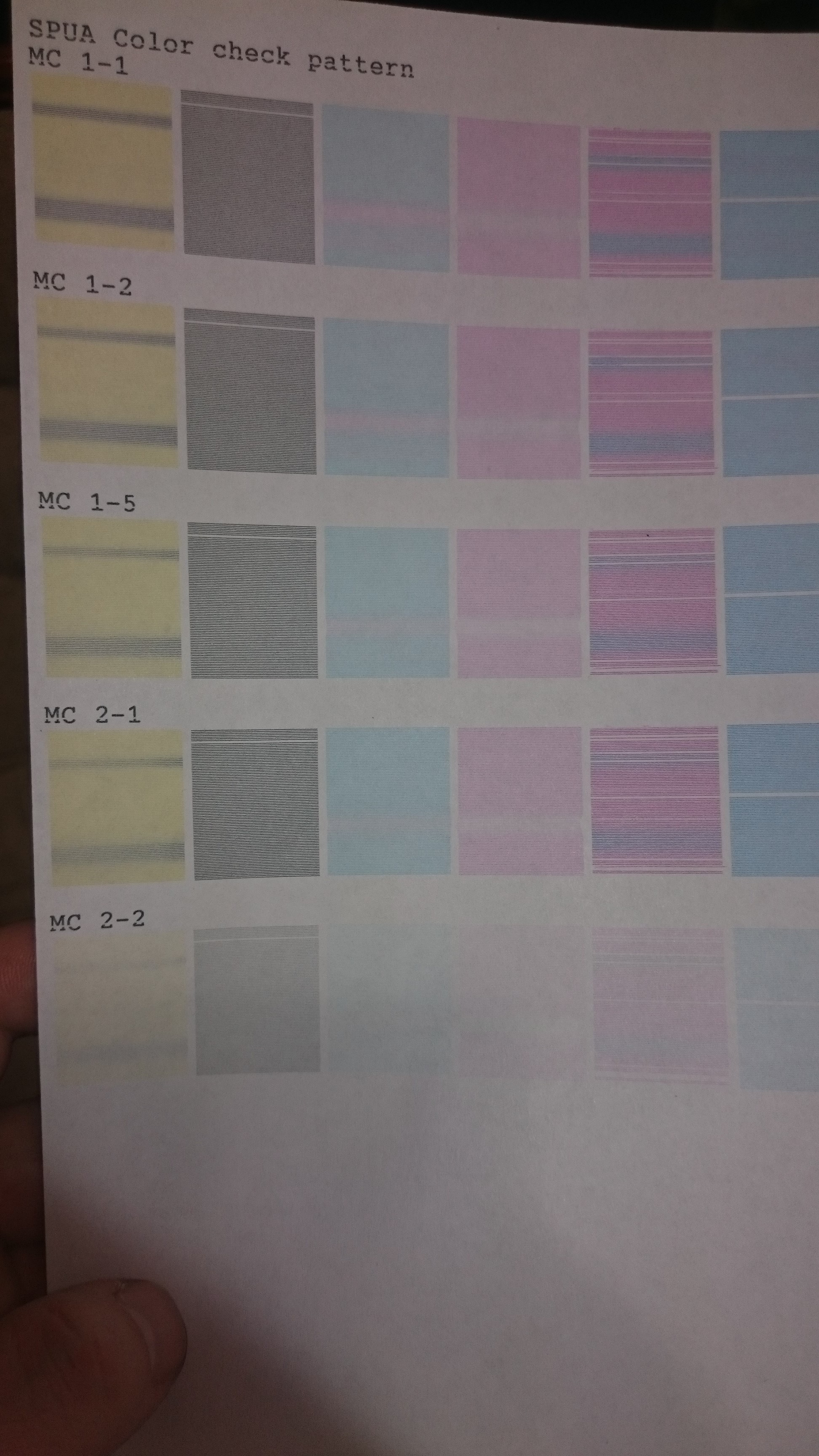

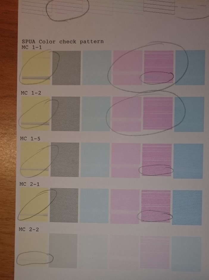

Ну вот, пришла моя голова с али... брал тут...http://ru.aliexpress.com/item/Knight-service-print-head-for-Epson-inkjet-printer-print-head-L801-R290-TX650-P50-T50/32232870647.html
На первом фото голова после 2 прочисток...
На втором фото голова на утро после отстоя... Разгермитизация и кривоструй полный.
Открыл спор, надеюсь хоть деньги верну(

vvln, ой йооо ...
Мда ... За такое убить мало !
Требуйте деньги обратно !
