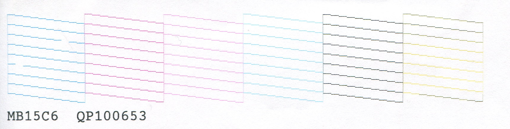

|    Сообщение #226 Отправлено 15 октября 2015 - 09:07   Киловольт
Поделюсь своим печальным опытом по этой теме. L800 был куплен мною для домашнего использования. Радовался качественной фотопечати около 1,5 лет. Перед каждой печатью серии фоток по привычке делаю тест дюз. Поэтому проблему заметил сразу, как она появилась, но сначала не придал значения, так как решалась простой прочисткой. Дальше больше. Синий и красный цвета стали перемешиваться сильнее и это стало напрягать. После простоя в обязательном порядке нужно было сливать чернила в прочистки. Пользуюсь только оригиналом. После того, как узнал, сколько стоит ПГ у нас в городе решил, что заказать из-за бугра будет разумнее раза в два. В итоге ПГ пришла и обошлась мне в 5 с лишним тыс. рублей. Поменять сразу по приходу ПГ не удалось, так как уехал в командировку. Наконец поменял ПГ на новую, заправил чернила, прописал ID новой головы и сделал все калибровки новой ПГ как положено в сервисной программе для L800. Две дюзы в красном цвете отказались печатать сразу, как я их не заставлял. Но это уже не важно. Так как после некоторого простоя уже с новой ПГ заметил по краям теста дюз в жёлтом цвете чёрные полочки... Сначала подумал, что может быть там какая-то технологическая жидкость была для транспортировки, или просто нужно пропустить некоторое количество краски через голову, чтобы этот эффект исчез. Однако мои опасения подтвердились. Новая ПГ отличалась от старой тем, что стали смешиваться жёлтый и чёрный цвет, а не синий и красный как в старой. Так что мне удалось за свои деньги два раза наступить на те же грабли, которые бережно для меня подложила Seiko Corp. Желание покупать ещё раз новую ПГ у меня нет, как и покупать новую продукцию Epson тоже. За стоимость новой ПГ можно было купить целиком новый принтер конкурента с не худшими параметрами, правда без СНПЧ. Так как этот гроб для моих денег по прежнему покоится у меня на столе, решение проблемы вижу в покупке старого принтера (без СНПЧ) с такой же рабочей головой и установка её на L800.
Добавлю, что принтер этот у меня далеко не первый. Имеется положительный опыт эксплуатации неубиваемых принтеров этого же производителя серии R200-R300, поэтому выбор был очевиден. Никаких нештатных режимов печати на L800 не использовал, да и как их можно использовать, когда драйвер просто не позволит этого сделать. Печатал в основном фото 10х15 см и офисные А4 в обычном качестве. Уж куда проще приложения? До разгерметизации ПГ отпечатано около 2600 листов. Пробовал звонить в поддержку Epson, но гарантии на принтер к тому времени уже не было - открестились. Не знаем, не видели, такой проблемы нет и отзывов принтеров не предвидится (как у автопроизводителей например). Так что покупка данной линейки принтеров продолжает быть игрой в рулетку на немалые деньги.
Вот тесты дюз. Первый это со старой (родной головой)
Прикрепленное изображение: Тест дюз L800 старая ПГ.jpg

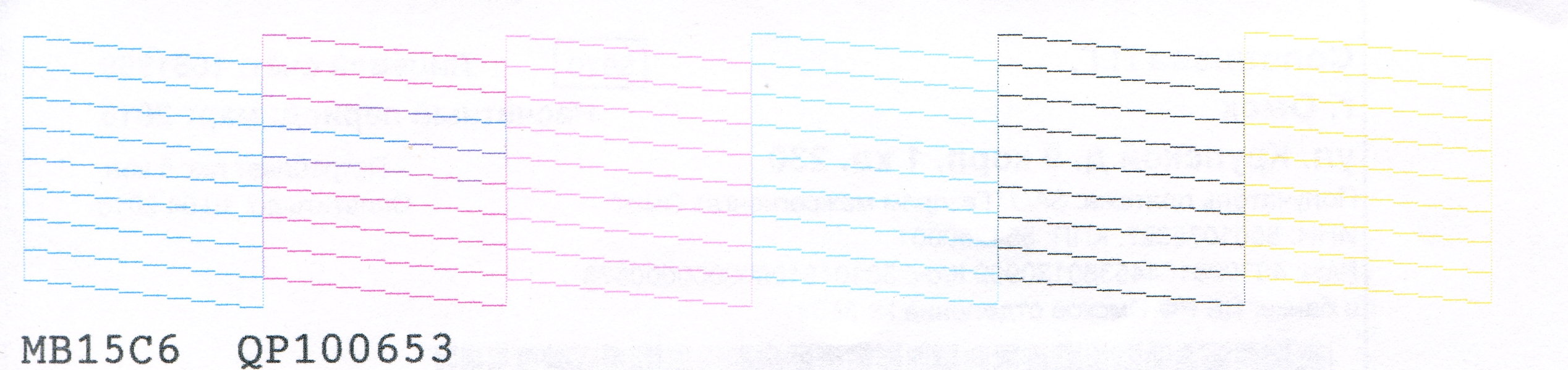

Это с новой ПГ, на синий цвет не обращаем внимания, пара полочек появилась после следующей прочистки. И да, через месяц эксплуатации в красном цвете появилась сначала одна, а потом и вторая непечатаемая полочка, что и видно на тесте. Но с желтым и чёрным беда из коробки:
Прикрепленное изображение: Тест дюз L800 новая ПГ.jpg

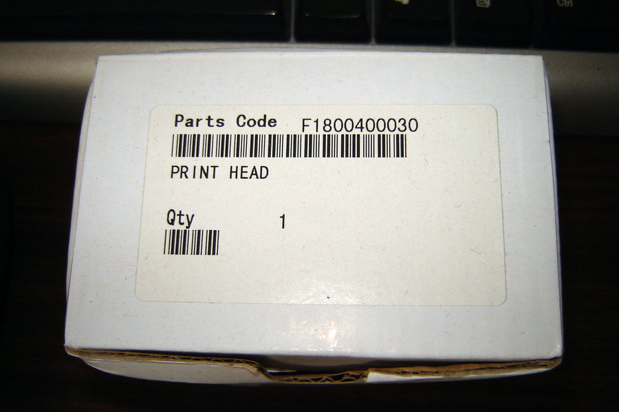

Может кому-то будет важно. Коробка с бракованным товаром выглядит так:
Прикрепленное изображение: F1800400030.jpg
|    Сообщение #227 Отправлено 15 октября 2015 - 11:08   VitaliXS
Просмотр сообщенияКиловольт сказал:
В сентябре прошлого года менял ПГ и на коробке были такие же надписи за исключением 4 была обведена ручкой в ноль. Вот уже год и месяц работает. Так что скорей всего это игра в рулетку.

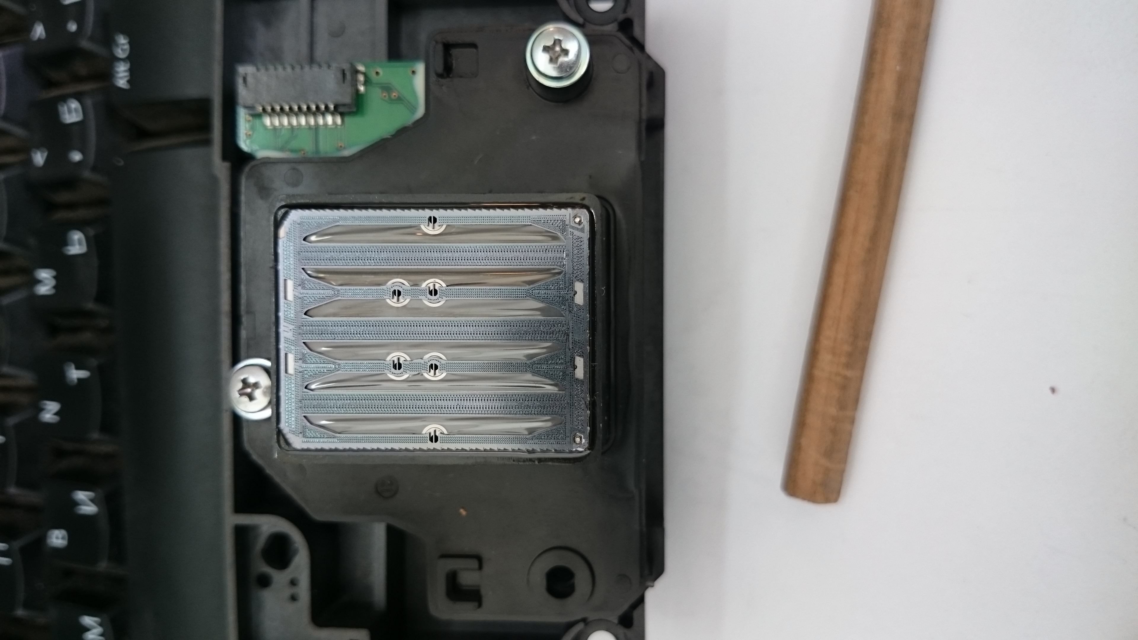

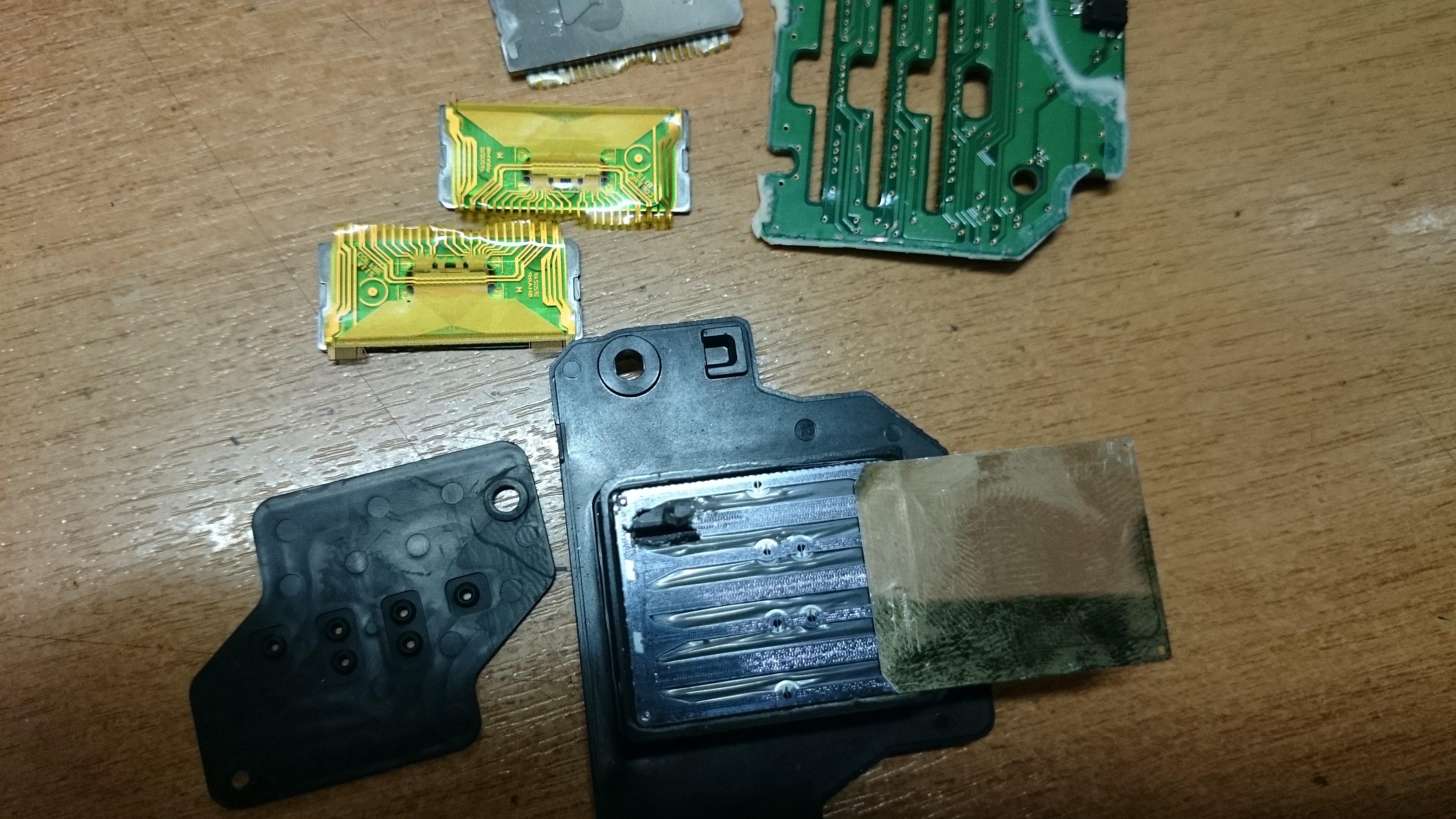

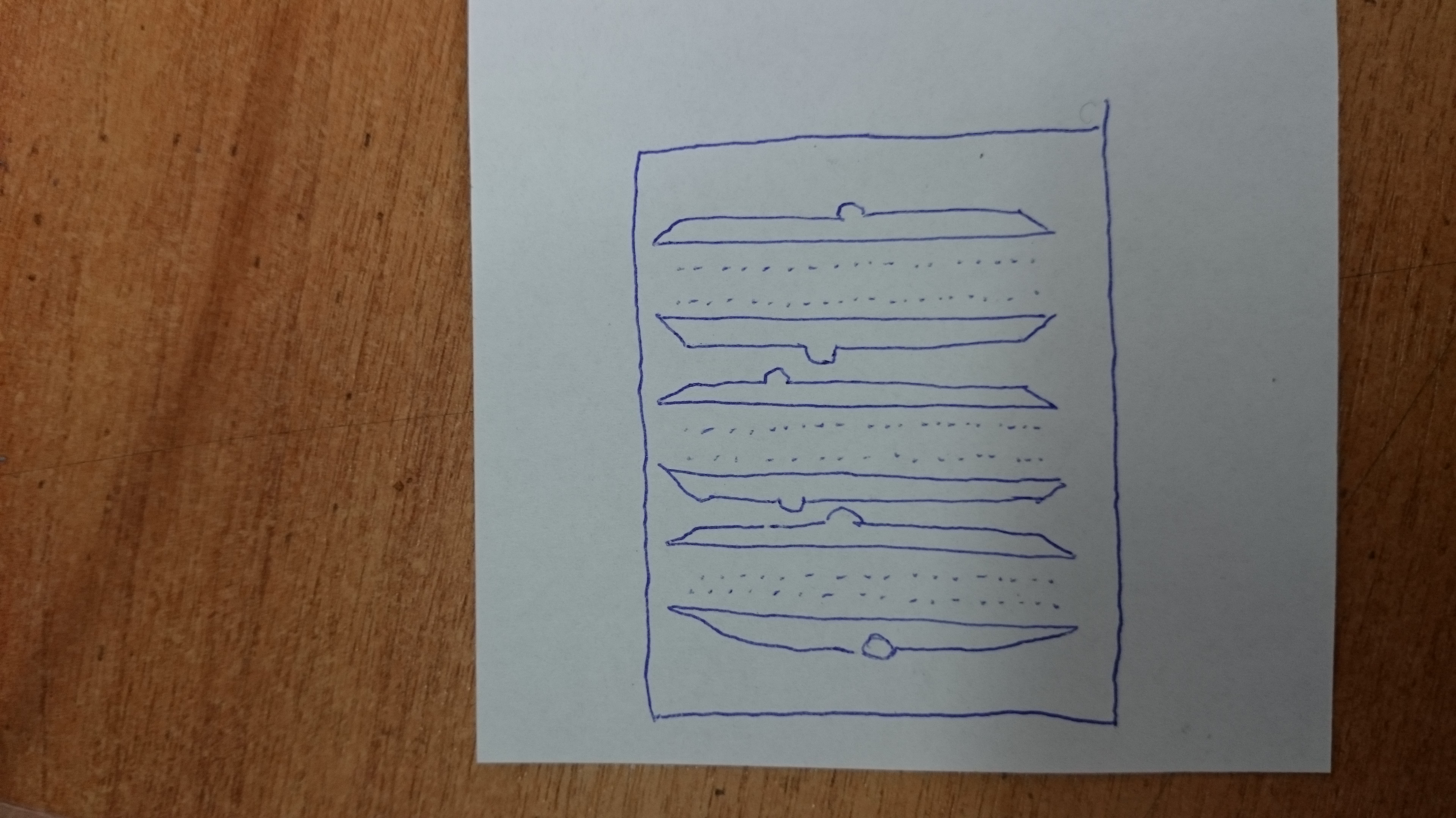

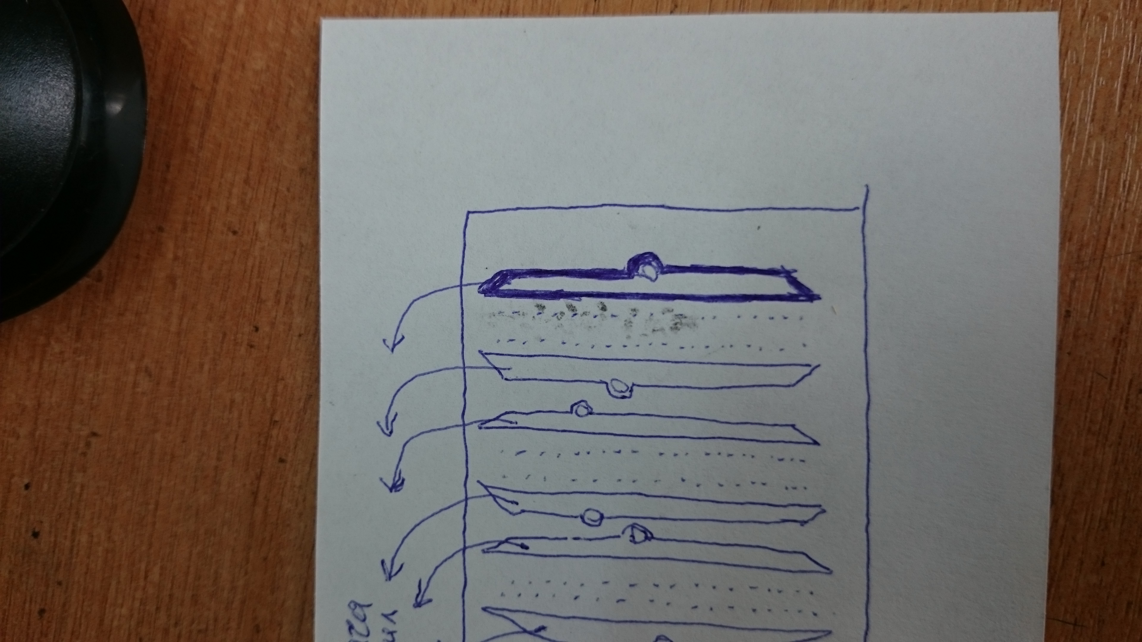

|    Сообщение #228 Отправлено 20 ноября 2015 - 14:17   Andre13
Всем участникам данной темы привет.
Много сказано, но так сказать эффекта мало от вышесказанного. Предлагаю обсудить как с ентим бороться. Итак имеем отклееную пластину и как результат пробитый переход между цветами. Под лупой видно, что места герметизации проходят только в районе мест где находятсячренила (ну то есть между рядами пезоэлементов). Соседние ряды пьезоэлементов скажем челтый черный по моему мнению не изолированы друго от друга герметиком. (я не утверждаю, я пытаюсь обсудить с Вами метод востановления. Думаю интересно поучаствовать всем.) Едем далее
вот фото головки без пластины
вот схематично я попытался изобразить то что сфотал.... :rofl:
  • Прикрепленное изображение: DSC_0594.JPG
  • Прикрепленное изображение: DSC_0595.JPG
|    Сообщение #229 Отправлено 20 ноября 2015 - 14:31   WWM
Просмотр сообщенияAndre13 сказал:
Да уж разбирали и фоткали не раз. Последний раз вот здесь, например, начало (и предположение по причине разгерметизации) и еще глубже.
Далее в теме есть еще и 8-ми цветная голова в разборе, но, ввиду абсолютной аналогии конструктива, это не помогло понять, почему 6-ти цветка поддается разгерметизации, а 8-ми цветка нет.
|    Сообщение #230 Отправлено 20 ноября 2015 - 14:37   Andre13
Так вот на мой взгляд герметизация проходит по кромке мест для чернил. Выделил жирной линией одну область... Вааще конечно круто все сделано. Непонятен способ или метод приклеивания пластины. Такое чувство что лазером все наносилось. Клеевым каким то раствором? Может быть нанесен был полимер и горячая пластина сверху прижималась вызывая плавление полимера и последующую герметизацию при остывании??? Если термоспособом то можно попытать счастья в востановлении. Тупо промытую пластину через прокладку под струбцину и нагреть с контролем температуры поверхности. А если нет тогда как? Мысль о суперклее отпала сразу, так как пока закончишь наносить клей первые участки уже высохнут напрочь. Да и растекание клея никто не отменял. Вообщем больше вопросов чем ответов. Но самое интересное, что все останавливаются на моменте разборки и никаких попыток востановить не предпринимают. Вообщем давайте попробуем чё нить придумать по ентому поводу.
Спасибо за ссылки. Изучаю.
  • Прикрепленное изображение: DSC_0596.JPG
|    Сообщение #231 Отправлено 20 ноября 2015 - 17:26   Andre13
:rofl: Вообщем разломал я в дым башку. и решил провести пару грязных экспериментов. Эксперимент первый заключался в том, что бы попробовать прижать пластину и нагреть её до какой либо температуры. Получилась полная туфта. Во первых при температуре пластина деформаируеться. Особенно при 500 градусах по цельсию. :-) Далее все же провел эксперимент с супер моментом хенкеля. Клеет здорово, быстро и напрочь. Ну если "здорово и напрочь" еще как то нам подходят, то вот со скоростью склеивания придеться поработать. Нужен приблизительно такой же клей, но с затянутым временем кристализации. На нанесение клея на поверхность, по моим подсчетам, может уйти от 5 до 10 минут. Очень уж ювелирная работенка получается.
Ну пока результаты на фото :drinks:
  • Прикрепленное изображение: DSC_0597.JPG
|    Сообщение #232 Отправлено 20 ноября 2015 - 18:06   Andre13
Попробовал то же хенкель только гель. Время застывания побольше. Вообщем то при наличии сноровки с нанесением можно справиться. Но тут возникает вопрос самого нанесения.... Блин. Кривовато все получается однако. Вот если б трафарет был, это бы круто изменило бы ситуацию. А когда ты наносишь шилом или там допустим мед. иглой все же уверенности в полном успехе почти нет.
Ну гель взял то ж так неплохо. Без преса конечно же, но это сейчас и не важно. Ну и надо сказать что да ж при кривом и очень поспешном нанесении клея, удалось практически избежать попадания последнего в зоны пъезоэлементов. А это внушает надежду!!! ...хотя и слабую.
