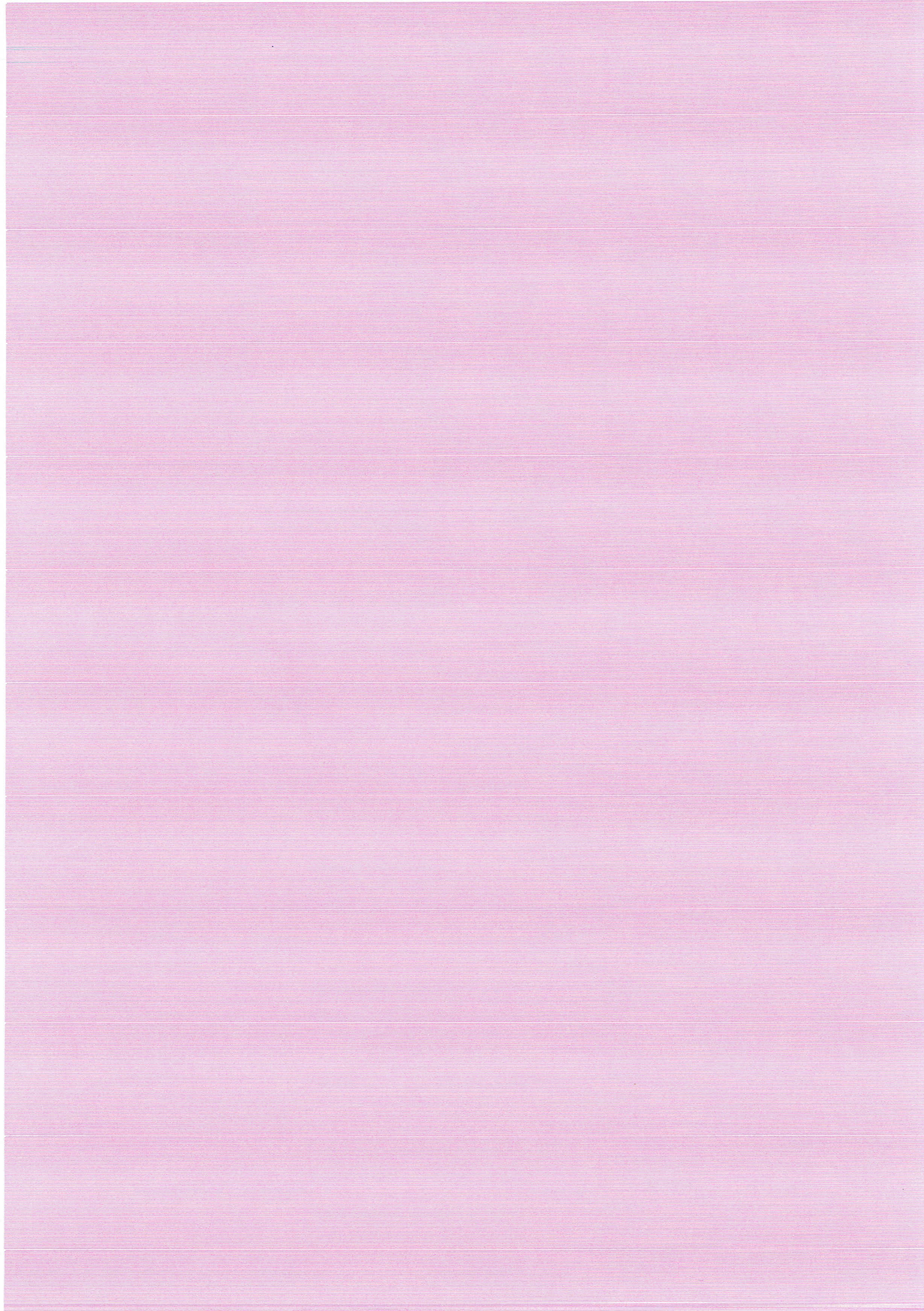

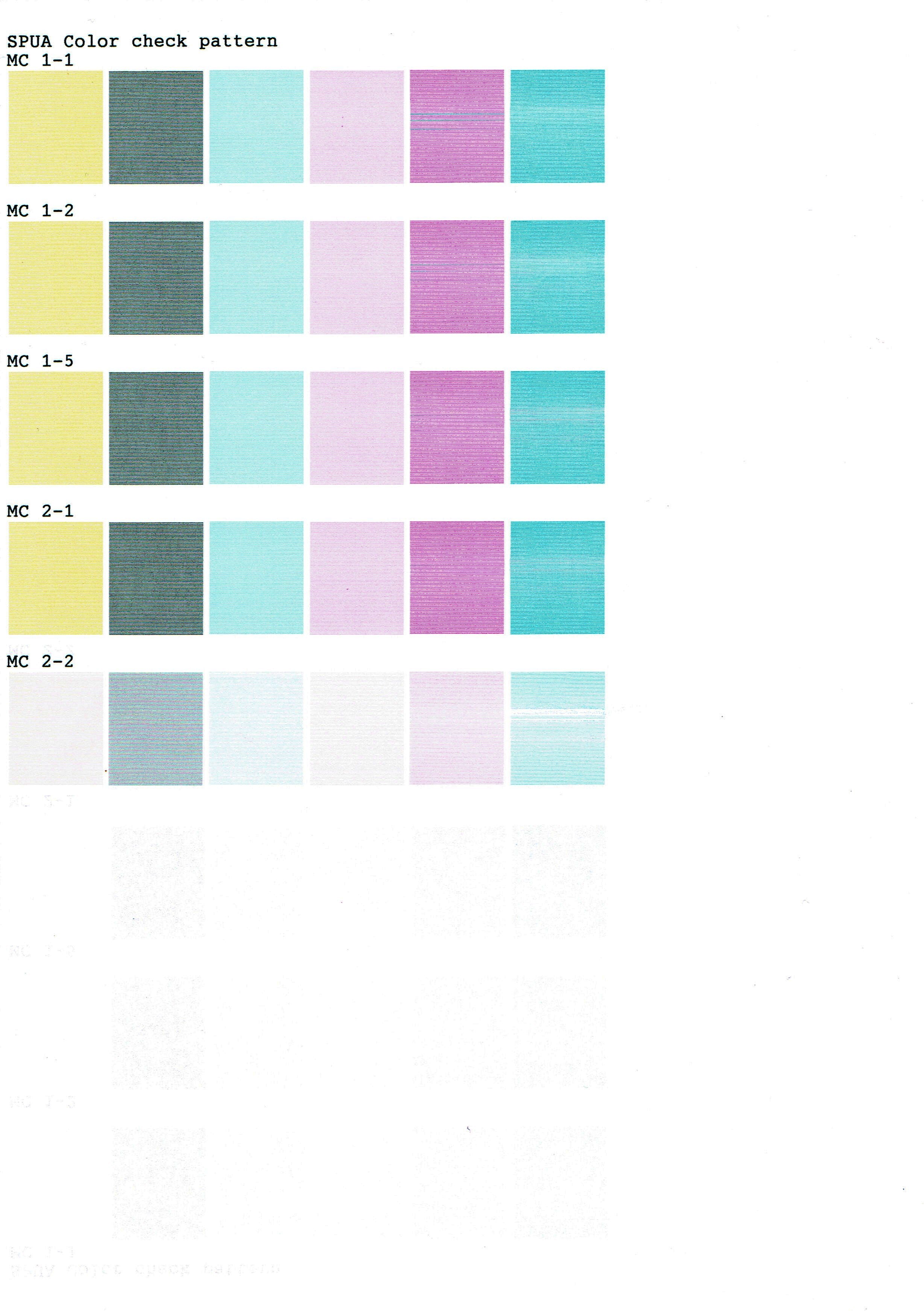

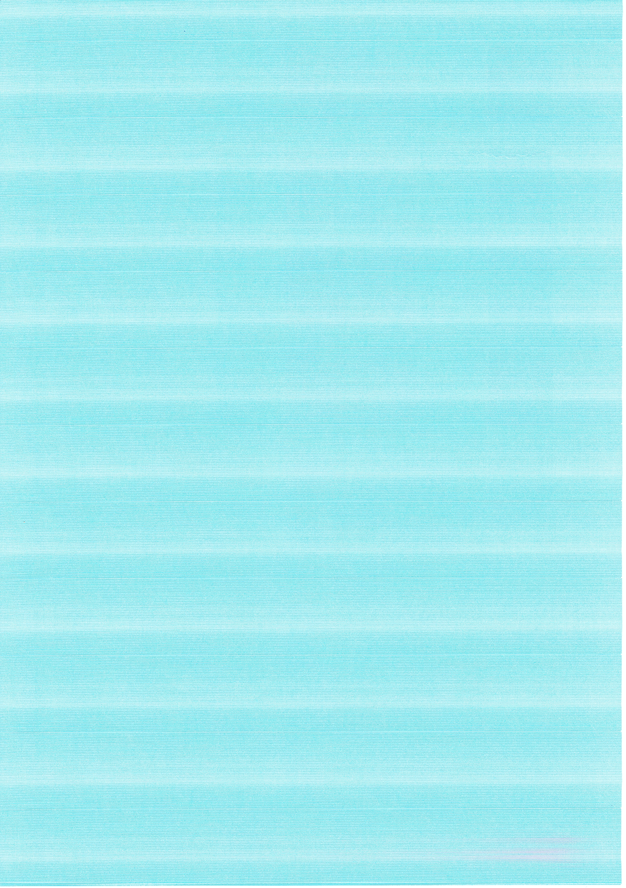

Здравствуйте! :) Хотел бы уточнить, разгерметизация ли это? Или на что похоже?
Чернила родные, ничего не модернизировал. Принтеру 4 месяца.
После пукупки за 3 месяца распечатал максимум 30 фотографий, потом месяц не печатал, и после этого началась проблема, что в начале и в конце фотографии идут тёмные полосы, да и вся фотография полосатая. Причём, полосит больше всего на голубом. Прочистил 3 раза головки, потом сделал усиленную прочистку - не помогает. Открывал крышки красок (при этом уровень всех красок упал сразу на сантиметр!), так же не помогает.
Тест проверки дюз от Epson отличный, тест калибровки от Epson - отличный. Но тесты PrintHelp на голубом и пурпурном цвете провальные. Помимо того, что в тесте проверки дюз на голубом не печатаются несколько полос посредине в MC 2-2, так ещё после распечатки цветной заливки голубого цвета в тесте проверки дюз голубой с пурпурным начинают смешиваться посередине. После повторения теста смешение пропадает.
| Сообщение #258 Отправлено 22 декабря 2015 - 15:32
SynTronic, Это разгерметизация. На моем принтере было точно такая же печать как у вас. Я по поводу МС 2-2. Несите его в сервис пока не закончилась гарантия.
