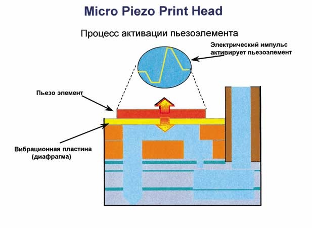

внутри пг на поверхности вибрационной пластины , образуется засохший чернильный слой ( что-то на подобий накипи в чайнике )
Ну вот это уже ближе к делу. Забитый канал (см. картинку в своем посте выше) промывается протоком промывочной жидкости. А как промыть залипший пъезоэлемент (он как правило гораздо короче чем на рисунке)- х.з. Подбирать растворитель экспериментальным путем. Только... цена данной ПГ не располагает к экспериментам...
