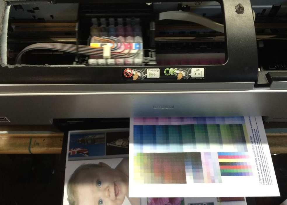

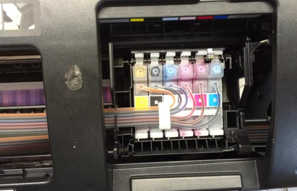

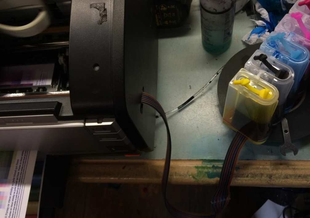

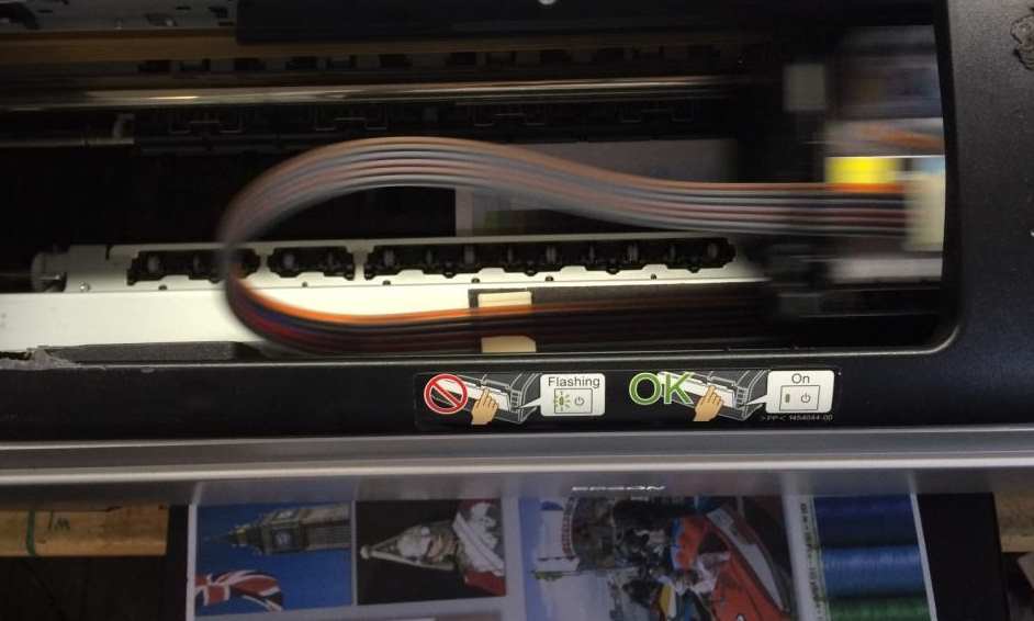

|    Сообщение #86 Отправлено 21 августа 2014 - 15:07   Deathbloomsevsk
Делать было нечего, дело было к вечеру... Голова ток в понедельник будет.
Чернила DCTec как по какчеству? и почему у поставщиков их почти нет?

|    Сообщение #87 Отправлено 21 августа 2014 - 15:17   koka
ДиСиТэк...это тот же Хонгсам...а почему у ваших поставщиков нет-кто знает...а у Ресеттерс они есть-чернила достойного качества.
|    Сообщение #88 Отправлено 21 августа 2014 - 15:55   Deathbloomsevsk
ОК, нашёл DCTec4-Sublim литровые и DCTec4-Sublim-DX6 расфасованные по 200мл
Совместимы ли они? Или при отсутствии одних, придётся перемывать весь девайс чтобы перейти на другие?
Canon Pixma IP 4200 оригиналы + OCP, НР Office Jet 8000 Pro Оригиналы + InkTec, Epson R300 ПЗК + InkMate, Epson T50 СНПЧ + InkTec
|    Сообщение #89 Отправлено 21 августа 2014 - 16:11   koka
так ежели они (чернила) одного типа...чего перемывать.
|    Сообщение #90 Отправлено 21 августа 2014 - 16:16   Deathbloomsevsk
Одни идут как универсальные, вторые якобы оптимизированы для голов DX-6. Поэтому и спрашиваю. Ктож их знает, может одни более жидкие, может дисперсность другая... а может голову загубят при смешении. Ещё 60 килорублей за голову отдавать не очень то хочется.

|    Сообщение #95 Отправлено 25 августа 2014 - 14:50   Deathbloomsevsk
Ожил

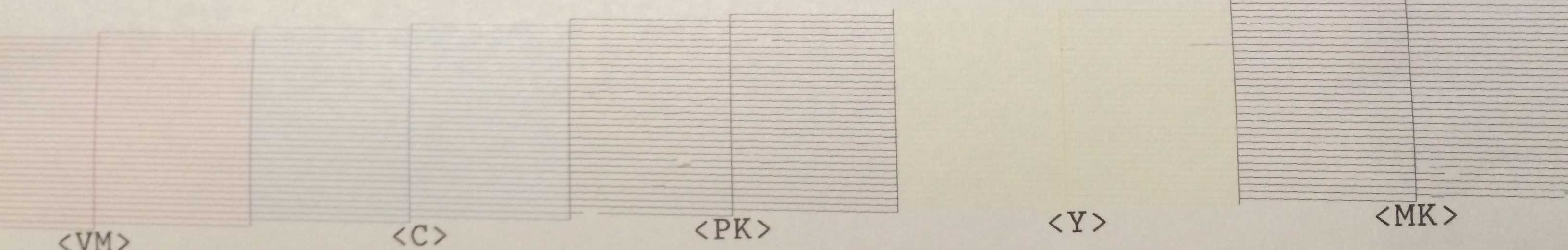

Да, образец печати с новой головой
Итак, эпопея с принтером началась по новой)
После 7 месяцев исправной работы на жёлтом цвете начали появляться вкрапления чёрного. Образец чека прикрепляю.
  • Прикрепленное изображение: Дюзы.jpg

|    Сообщение #100 Отправлено 14 февраля 2015 - 23:29   DC-AC
Нож очистки для начала поменяйте. И Pump/Cap заодно отмойте под проточной водой до блеска. Токмо "голову нужно включать", если по шестеренкам разбирать её надумаете. Есть два небольших "попандоса" :smile:
