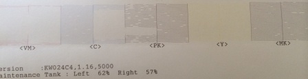

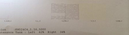

Deathbloomsevsk, боже ..... Остается только кил бил . Но все же лучше проверить ( воздушную ) помпу на предмет засорения пылью . А также на проходимость чернил : демпферы , селектор , и картреджи .
| Сообщение #45 Отправлено 12 августа 2014 - 15:44
Промывка через голову проходит на малиновом и синем
До геморроя с парковкой на старой голове тест дюз был отличный
Пошел проверю еще раз

Deathbloomsevsk, может просто помпа парковки или парковка криво работают ?
| Сообщение #47 Отправлено 12 августа 2014 - 15:55
К сожалению работают
Это уже больше похоже на убитые пьезоэлементы
Осталась голова с 1а39

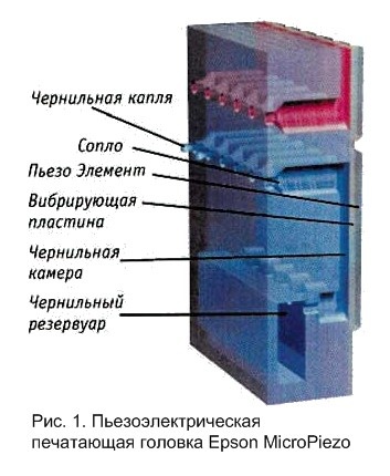

А в каком плане забита ? Хорошо, разрисуйте мне выходную камеру с пъезоэлементом и покажите что там забито. Вы, как никто другой (поскольку "тестировали ПГ на заводе EPSON") должны знать внутреннее устройство ПГ...
А так же укажите, пожалуйста три варианта размещения дешифратора внутри ПГ.
| Сообщение #56 Отправлено 13 августа 2014 - 11:03
DC-AC, зачем так жестока ?
Забита у него ПГ в том плане , внутри пг на поверхности вибрационной пластины , образуется засохший чернильный слой ( что-то на подобий накипи в чайнике ) . И этот слой мешает нормально работать пьезоэлементам ПГ . Учитывая что 9700 использовался под сублимацию ( хотя он для этого фактически не предназначен ) то бедная ПГ .
Промывка проходит , дождик есть , но слой на вибрационной пластине мешает работать ПГ .
У него просто ПГ внутри поросла говном от сублимаций , и это говно не как не вымыть .

koka, упс не мениска . Вибрационная Пластина ( диафрагма )
А мениска это поверхность жидкости .
Так
Так точно .
Так
Так точно .
| Сообщение #59 Отправлено 13 августа 2014 - 16:29
О-о-о...диафрагма...опять не то.
"...течение жидкости можно часто наблюдать в каналах гидравлических машин и аппаратов, имеющих различные формы поперечного сечения и многочисленные места сужения и расширения, то есть местные сопротивления.
Большинство таких сопротивлений можно привести к виду отверстия в тонкой стенке, расположенной в гидравлической линии или канале перпендикулярно течению жидкости. Это сопротивление обычно называют диафрагмой..."
| Сообщение #60 Отправлено 13 августа 2014 - 16:31
koka, Диафрагма (от греч. ????????? — перегородка)
