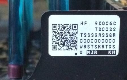

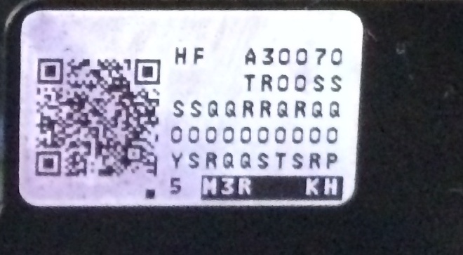

Deathbloomsevsk, пока вы здесь , скажите у вас какая ПГ ( если знайте ) : epson dx5 ? epson dx6 ? Или epson dx7 ?
| Сообщение #22 Отправлено 11 августа 2014 - 17:51
Canon Pixma IP 4200 оригиналы + OCP, НР Office Jet 8000 Pro Оригиналы + InkTec, Epson R300 ПЗК + InkMate, Epson T50 СНПЧ + InkTec
| Сообщение #23 Отправлено 11 августа 2014 - 17:58
Deathbloomsevsk, оооооо...... Это epson dx6 , не коем случай нельзя делать УЗ ванну !!! ( убьет ПГ ) !!! . Но можно промыть шприцем и попытаться отмочить .
