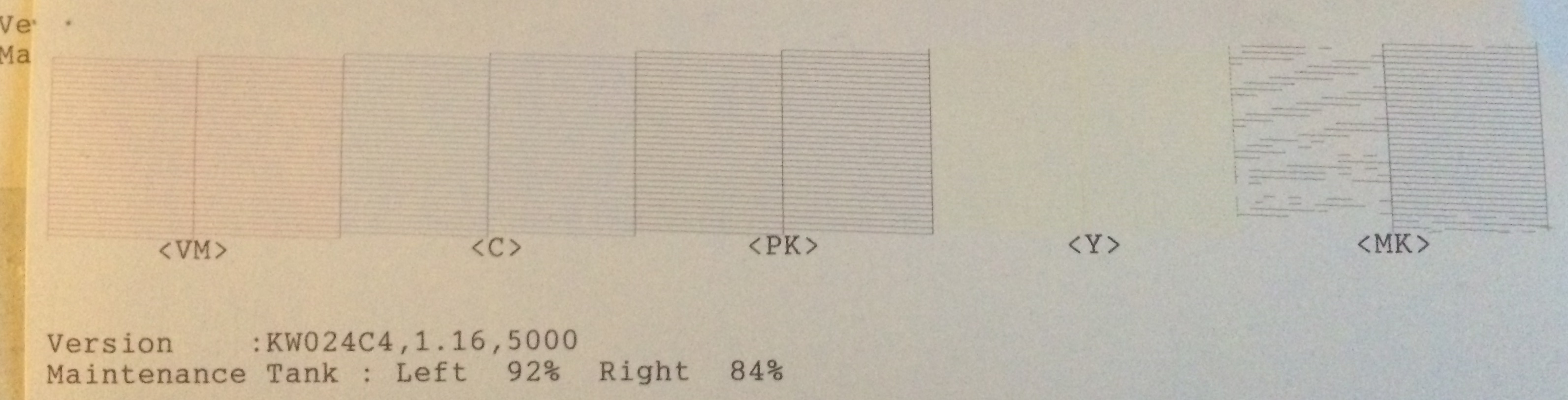

Доброго времени суток, господа)
Спустя чуть более года принтер опять устал работать.
Теперь на ровном месте начал вываливаться в 1А39.
Перед этим начал пропадать чёрный. И пропадал весьма подозрительно. Тест дюз прикрепляю.
Canon Pixma IP 4200 оригиналы + OCP, НР Office Jet 8000 Pro Оригиналы + InkTec, Epson R300 ПЗК + InkMate, Epson T50 СНПЧ + InkTec
| Сообщение #106 Отправлено 18 сентября 2015 - 19:03
Ещё момент....
При включении аппарат 2 раза пытается прочистить ПГ, разблокирует парковку и в этот момент выдаёт ошибку.
При попытке зайти в сервисный режим, так же выдает 1А39, что довольно странно...
До этого при включении был только 1 цикл очистки ПГ, теперь два...
Поведение плоттера меня немного смущает.
Когда умерла первая голова, я спокойно мог зайти в сервисный режим, ошибка вылетала толко в штатном режиме.
в общем я негодую....)

| Сообщение #108 Отправлено 07 октября 2015 - 15:39
ПОставил новую голову, полёт нормальный.
