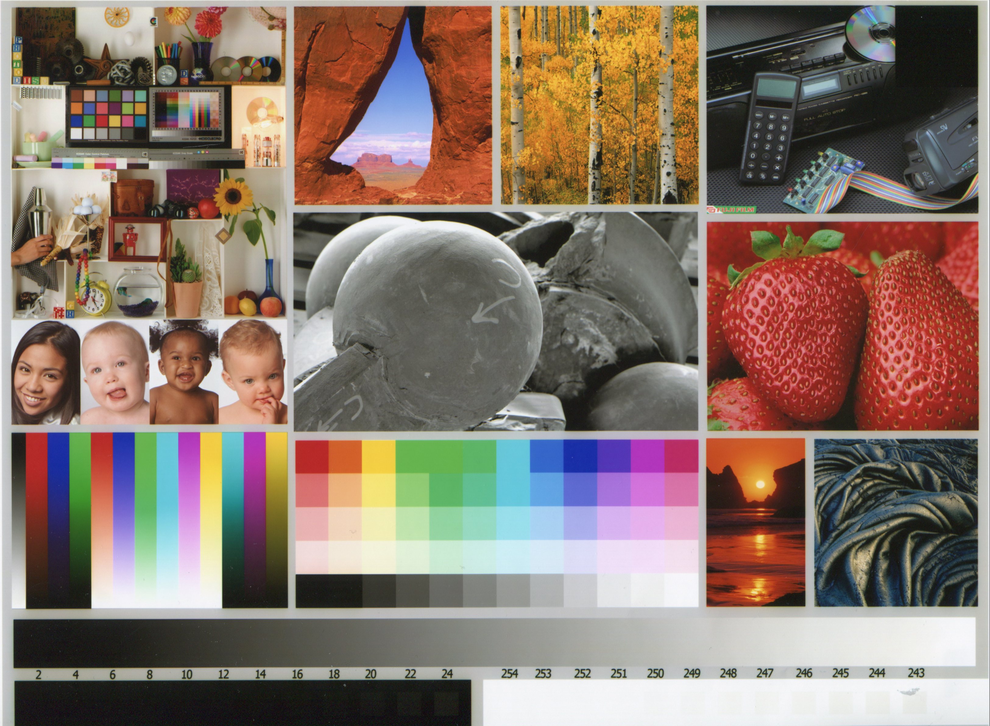

с машиной Kodak и заказываю 10 отпечатков формата А4. То, что я получил, можно сразу выкидывать
Уже выкинули? Хоть бы дали посмотреть.
| Сообщение #116 Отправлено 22 августа 2014 - 14:03
WWM, эти машины кодак имеют низкое разрешение и ограниченый цветовой охват , в них не на что смотреть .
Это не то . Скан отпечатка сделанного этой машиной выложу чуть позже .
| Сообщение #117 Отправлено 22 августа 2014 - 18:16
Вам же присылали лабовские... Так вот представьте себе малость похуже )))) У Вас же столитцО !!! Лабов немеряно д.б. - отрядите в командировочку на недельку сотрудника по лабам... Вы действительно полюбите не только свои, но и все чернила
| Сообщение #118 Отправлено 22 августа 2014 - 18:22
| Сообщение #119 Отправлено 23 августа 2014 - 16:20
Интересно, что эта же самая машина, несколько минут назад, 10х15 и 15х20 печатала вполне приемлемо. И эта же машина, месяц назад, А4 штук 30, напечатала мне вполне нормально, если не быть въедливым. Бумага везде Fujicolor Crysyal Archive. Видимо химичат с реактивами не по-детски, из того, что давно надо вылить в каналью, выжимают второй и третий ресурс. И закупают, к примеру, тиосульфат натрия (закрепитель) технический, ХЧ.
