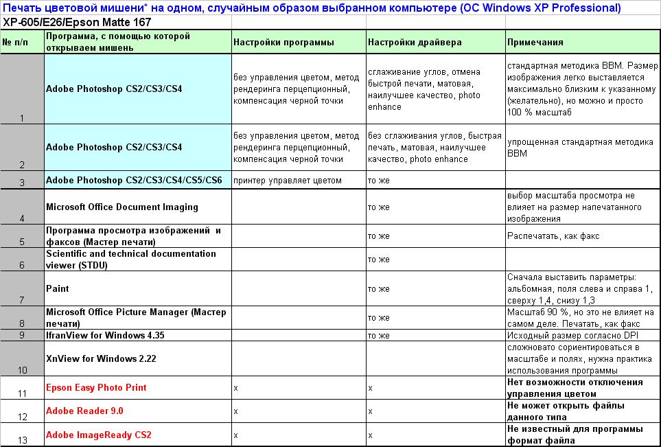

поэтому если в ФШ 5 или 6 нет опции "отключить управление цветом", я не могу распечатать мишени.
Да ну! Вам и не нужна эта опция. Выбираете Принтер управляет цветом и все.
И вообще мишень можно распечатать без всякого Фотошопа. См приложение. Проверено! Уже в какой-то теме об этом говорили.
Имея Win 7, и печатать с профилем можно печатать без Фотошопа. Если нужна инструкция, сбросим на мейл.

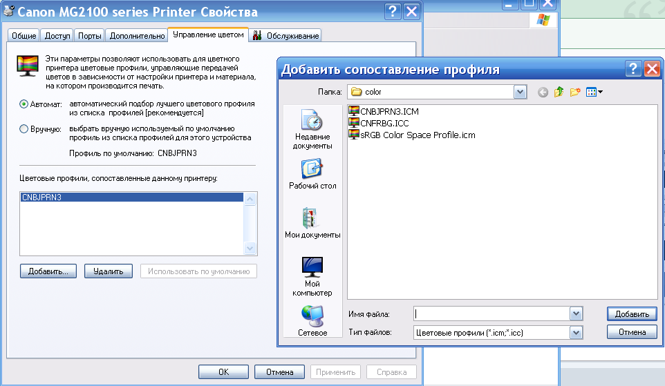

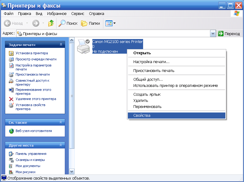

|    Сообщение #177 Отправлено 17 сентября 2014 - 18:00   localhost
combain, всё досаточно просто.
Пуск > Принтеры и факсы > Нужный нам принтер > Свойства
Прикрепленное изображение: profile_Windows_XP_1.png
А дальше нужно перейти на вкладку "Управлением цветом" и там можно добавить любой профиль.
Прикрепленное изображение: profile_Windows_XP_2.png
Правда на Эпсонах не пробовал ещё, надо будет глянуть. Но, наверное, тоже самое должно быть.
