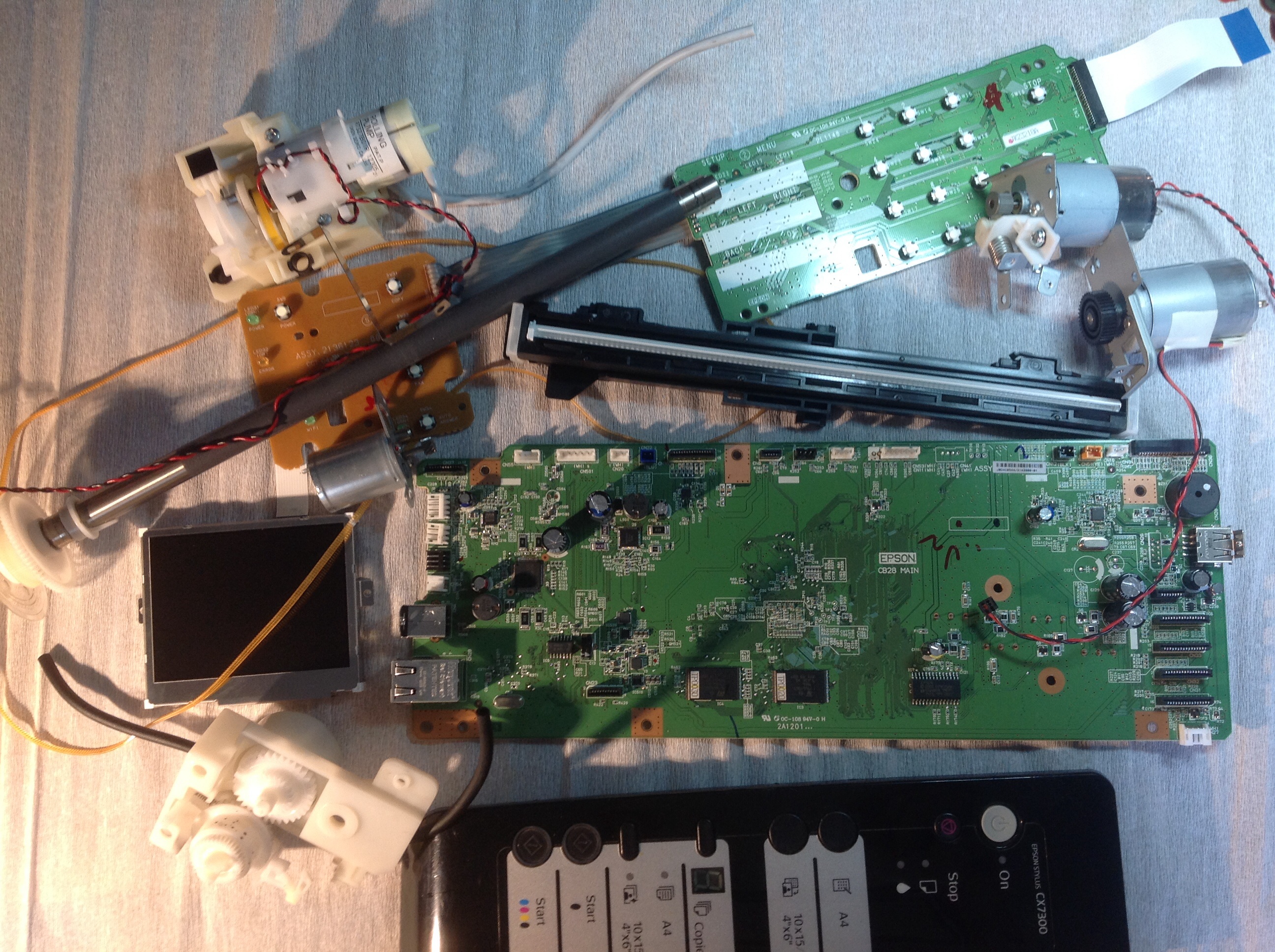

|    Сообщение #429 Отправлено 06 сентября 2014 - 16:08   combain
Хочу поделиться со всеми :drinks:
Сегодня случилась радость :yahoo: , сегодня наконец то 2 принтера разошлись полностью по запчастям !
То что от них осталось , можно увидеть на фото .
  • Прикрепленное изображение: image.jpg
