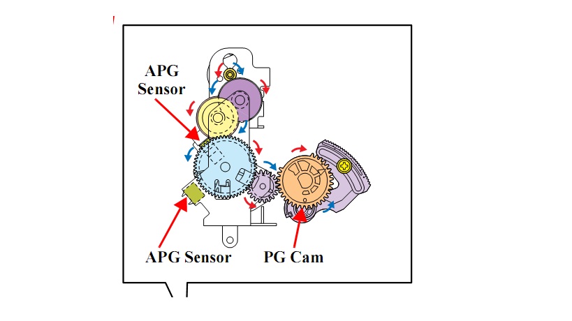

Стал разбираться с мехизмом регулировки зазора - APG механизм.
Это 25стр. сервис мануала для 1410
Таки в действительности он приводится в движение при помощи отдельного движка постоянного тока.
И таки в действительности он выставляет зазор в зависимости от толщины бумаги, а также увеличивает зазор до максимума при печати на CD
Но как он меряет толщину бумаги - загадка.
Какие есть мысли?
В оригинале ors drive the PG Cam to automatically
The APG Motor (DC Motor) and two APG San Adjust the PF amount according to the paper.
Переводится как автоматическая регулировка зазора в зависимости от толщины бумаги.

Slava2, не загадка !
APG сенсор тогда для чего в нем ?
APG sensor и APG encoder ( если так его называть ) . Вот и весть секрет .
| Сообщение #384 Отправлено 04 сентября 2014 - 21:09
что получается, что сенсор как то меряет толщину бумаги? как ?
| Сообщение #385 Отправлено 04 сентября 2014 - 21:18
Нет , он сенсором определяет положение лифта ( выше / ниже ) .

combain,
это что такое? какой принцип действия? он что считает зубчики звездеренки? или как?
APG sensor

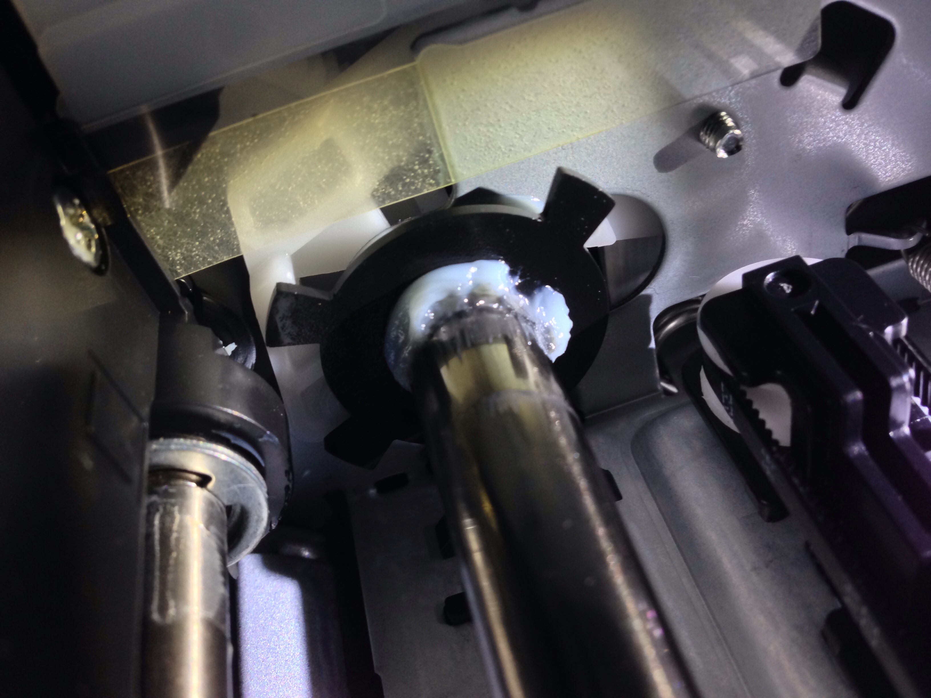

Slava2, он работает так же как сенсор энкодора , только считает не энкодор , а специальные флажки (к примеру в свой L800 при включений внутри с левой стороны посмотри , там на валу каретки увидишь черный диск с флажками , он вместе с валом будет вертеться ) ... Попозже выложу фото как это выглядит.

начинаю понемногу разбираться:
в зависимости от бумаги заданной в драйвере (ой тормозной драйвер!), лифт поднимает голову на разную высоту, т.е. он каждый раз при смене вида бумаги меняет высоту.
Крыльчатка имеет три флажка (похоже что они разнесены под 120 град...равномерно??) тогда как он определяет начальную точку? Там два сенсора разнесенных на 90 град.
| Сообщение #392 Отправлено 05 сентября 2014 - 10:29
Slava2, программно задана начальная точка . Естественно если его ( лифт ) разобрать и неправильно собрать , то всё собьется .
| Сообщение #393 Отправлено 05 сентября 2014 - 10:43
Не...похоже что не программно. Похоже что он её ищет и находит по какому то ему только понятному алгоритму. Когда выключаешь принтер, то лифт может остаться в любом положении. По очередному включению он выходит на исходную точку соответствующую матовой фотобумаге (?)
С крыльчаткой я тоже не совсем разобрался...там может быть 4 лопасти , расстояние друг от друга разные.

Slava2, вот как и обещал , черный диск с флажкам ( фото )
На фото сенсор не видно ( он находиться за валом ) , но зато хорошо показаны флажки и диск ( они черные ) .
