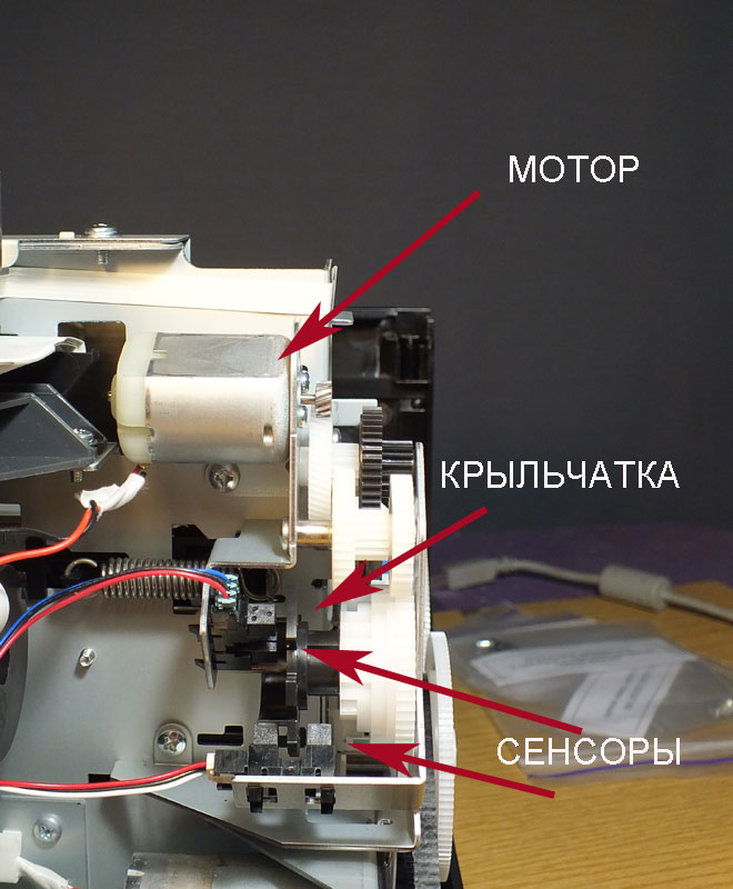

Добрался я наконец то этого APG механизма. Наломал конечно всяких защелок. Без мануала тяжко. Ну да ладно
Понял как он понимает основное положение каретки (по высоте).
Так вот:мало того что там крыльчатка имеет лопасти на разном расстоянии друг от друга, так там есть ещё и горизонтальная полочка (Т.е под углом 90 град к лопастям). И так же два сенсора: один для отсчета лопастей крыльчатки а второй только для этой полочки. Т.е не стали они заморачиваться , выдумывать хитрые программы....сели посчитали зубчики ...отштамповали хитрую крыльчатку...и ....х..набок.

Наконец то добрался до механизма лифта (ох и не легкая это работа, из болота тащить бегемота)
Здесь видно что довольно слабенький постоянно токовый мотор ,через множество передающих шестеренок вращает вал , по которому ходит каретка. Вал эксцентричен, и в зависимости от угла поворота, каретка может подниматься на разную высоту.
По средине всей кинематики находится программная крыльчатка, которая и определяет угол на который надо провернуть вал.

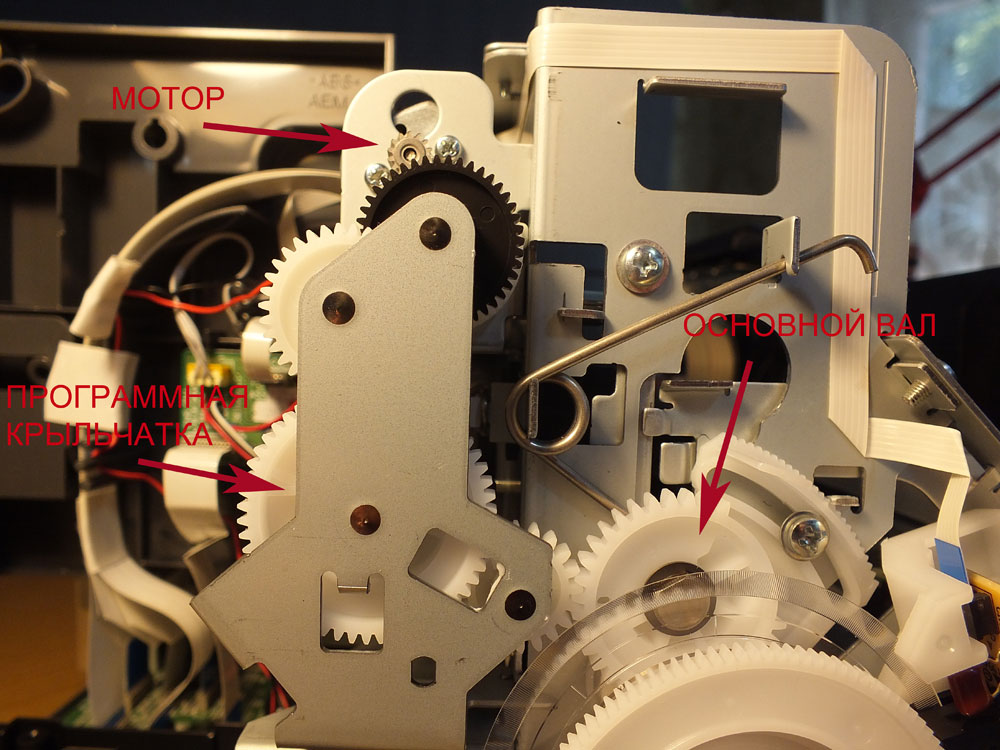

Вид с другой стороны:
Вот эти то шестерни и повышают силу мотора . Типичный шестерёнчатый редуктор с большим передаточным числом .

И вот тут вот информация по работе лифта:
Там если присмотритесь, то шестеренки имеют метки для правильной установки ...Поэтому если кому доведется, то будьте особо внимательны
