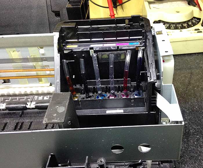

Достаточно будет опустить ПГ в тарелку с чистой водой (уровень минимален)
Личный опыт: по дури, иногда, хочется провести какую-нибудь мУдернизацию. Типа, с подачей чернил к дюзам. На сколько затянется процедура мУдорнизации - не известно. В подобных случаях я одеваю на чернилозаборные иглы отрезки силиконовой трубки от систем внутривенного вливания и заполняю их чистой водой. Заполнение нужно проводить шприцем с иголкой. Конец иголки должен доходить до чернилозаборной иглы.
И, господа, соблюдайте ЧИСТОТУ!

А какой там диаметр? (скажем? внутренний диаметр трубки?)
А он стандартный у систем . Нужно только , чтобы трубка была мягкая , а то у некоторых капельниц очень жёсткая , будет прохо налазить на чернилоприёмные иглы .
Но уже похоже что не надо...вроде нашел 2.6мм
