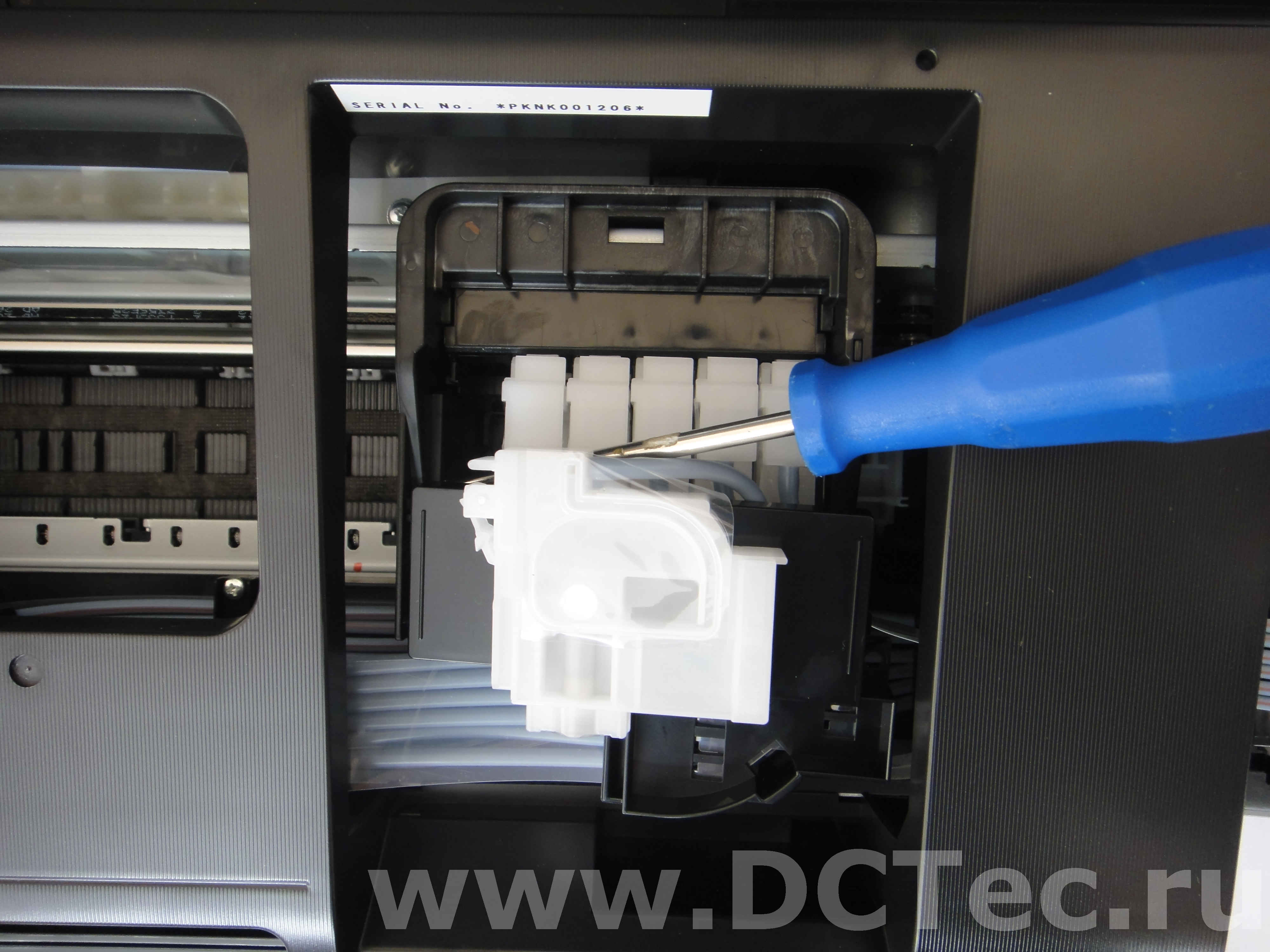

Я тут вытащил чернильный адаптер (так они его вроде называют). Т.е. это то что у нормального принтера картриджем называется. Так он , блин, пустой!? Кто разобрался как он работает, расскажите.

Теперь этого не должно быть. Вам с принтерами L800/L1800 не должен сниться тест дюз. Вы еще почувствуете разницу с НР.
Правда... если не попался заводской брак. В случае Эпсон заводской дефект может обнаружиться не сразу. Но его хватает. На форуме есть много тем по этим принтерам на оригиналах. Когда все хорошо - люди не пишут на форум вопросы, Вы понимаете.
У нас в пятницу, например, попался принтер L800, который ни в какую не хотел заправляться на старте. С подозрением на работу микронасосов отдали в сервис.
А демпферы (которые вместо картриджей) все-таки надо заправить. Снять и шприцом (без иглы, конечно) подтянуть из канала чернила.

ну и где там должны чернила булькаться
Вот у Вас приблизительно вот так пусто там, как на картинке? Но ведь там, как в картридже, тоже должны быть чернила.

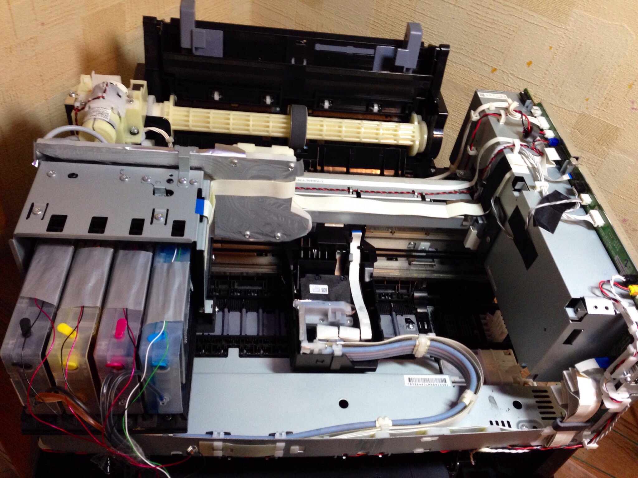

Я только что ( мин 15 назад ) разобрал и собрал это жуткий epson 1410
и лишь из-за того что он просто зажевал листик 10*15
и у меня есть убедительная просьба ! Не печатать на epson 1410 по салфеткам . ( еле его запустили опять )
Slava2, это для тебя , кое-кто но без корпуса : ( фото )
WWM, как всё не ожиданно .
