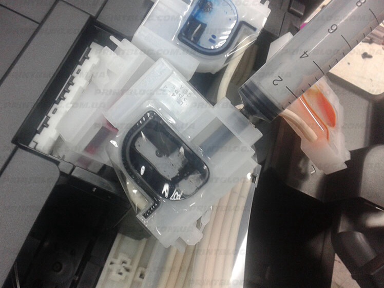

У меня какая то проблема с закачкой чернил в адаптеры L800-го. Похоже там что то не так, но пока не могу найти что бы кто то описал принцип работы этих приблуд. Как правильно он должен закачивать.. сколько должно быть в какой камере?
Если хорошо присмотреться , то 800-й полосит. Прокачал (штатными прочистками) немного лучше, а потом снова.
Ты имеешь в виду демпферы ?
|    Сообщение #507 Отправлено 10 сентября 2014 - 20:52   Slava2
Ну да...В оригинале их называют адаптеры.
|    Сообщение #508 Отправлено 10 сентября 2014 - 20:56   combain
Slava2,
Или редукторы давления , ладно .
Попробуй их заправить в ручную на полную спомощю шприца , должно помочь .
|    Сообщение #509 Отправлено 10 сентября 2014 - 20:57   Slava2
Где то встречал на них описание? как надо закачивать, может с картинками как то?
|    Сообщение #510 Отправлено 10 сентября 2014 - 21:01   combain
Сей час найду картинку .
Заправить Вот так и на полную
  • Прикрепленное изображение: image.jpg

никто не знает его парт номер?
|    Сообщение #512 Отправлено 10 сентября 2014 - 21:06   combain
Я брал картинку с того же сайта ....

|    Сообщение #515 Отправлено 10 сентября 2014 - 21:25   Anbel
поставь 2П капсулы и не парься, правда штутцера придеться адаптировать под систему эпсоновскую.
|    Сообщение #516 Отправлено 10 сентября 2014 - 21:28   Slava2
а тогда под что они от рождения?
|    Сообщение #517 Отправлено 10 сентября 2014 - 21:32   Anbel
под обычный шлейф, но капсула лучше всякого демпфера.
|    Сообщение #518 Отправлено 10 сентября 2014 - 21:33   Slava2
вот здесь по-подробнее. Где можно почитать? ссылка есть?
Да и здесь я пока не уверен, что виноваты демпферы , а не насос-отсос. У 1800-го я пока этой проблемы не видел.
|    Сообщение #519 Отправлено 10 сентября 2014 - 21:36   combain
Anbel,
Докажи !
Назови хоть 10 причин чем капсула лучше оригинального демпфера !
|    Сообщение #520 Отправлено 10 сентября 2014 - 21:41   Anbel
на капсулах нет ни насоса ни отсоса, работают всегда стабильно.
фото глянь...
combain, уже доказал я, раньше Рома, нет смысла мусолить старое. Читай и учись, все есть на форуме.
