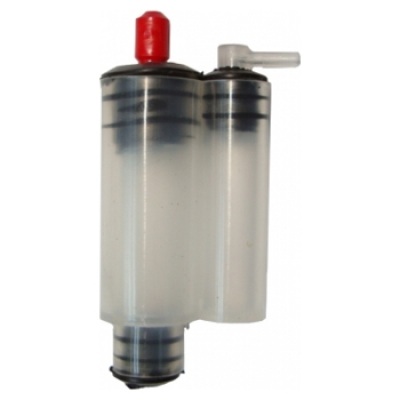

Anbel, хм .... Тогда странно ....
Но зато в капсуле есть плюс который ты со мной разделишь , это простота установки и заправки .
Мне вот по вкусу , вот такие ( фото )
