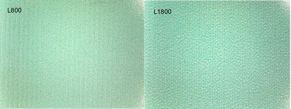

| Сообщение #544 Отправлено 11 сентября 2014 - 17:48
Вот так оно выглядит через USB-микроскоп.(~50х увеличение)
Конечно оно не очень показательно, да и микроскоп сам по себе не очень. Тексты ещё можно оценить, а вот когда плашки смотришь..то прямо скажем не очень
полосы горизонтальные (картинка развернута)

Slava2, Удивительно. Это в каком режиме отпечатано, просто "фото", или "фото RPM"?
| Сообщение #546 Отправлено 11 сентября 2014 - 18:07
да..обычное Photo, не Best
Надо будет попробовать в бесте...по идее полос не будет, но и скорость снизится ещё в два раза

WWM, бумага -обычный глянец, дешевая Acme 150g.
Меньше или больше видны такие полосы на всех глянцах. На мате, практически не видно.
Есть подозрение, что неверно отрегулирована высота каретки...Но может быть и голова и чернила... Разберемся
Бумага тоже может быть, но бумага была одинаковая на обеих принтерах
А почему не показательно? Разница видна.
Короче: если оба принтера заправлены одинаковыми (фирменными) чернилами и тест выполнялся на одном и том же носителе, то выбор за юзером.
Почему я делаю упор на фирменных эпсоновских чернилах: только они могут обеспечить более-менее стабильность от партии к партии. Разливуха не может быть использована в тесте. Более того, чернила должны быть залиты из одного пузыря в одно и то же время в оба принтера.
А так - разговор ни о чём. Чуть больше полостит, чуть меньше.... Какая наХфиг разница.

Имею предположение что голова низко
