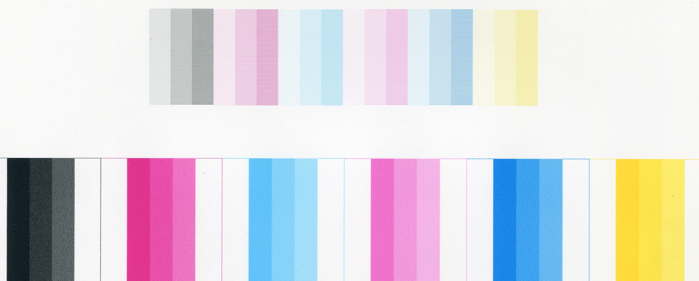

Кто нибудь пробовал на L800-м или любом другом эпсоне этот BRS-тест? Он должен дать вертикальные столбики без полос на фотобумаге....Или для них это не реально?
У меня дает вот так:

MaK7,
а нет где нибудь скана с конкретным разрешением, хотя бы 600дпи?

|    Сообщение #587 Отправлено 12 сентября 2014 - 19:30   MaK7
Так это и есть мой скан.
Снял с окна только что.
Или что-то я не понял?

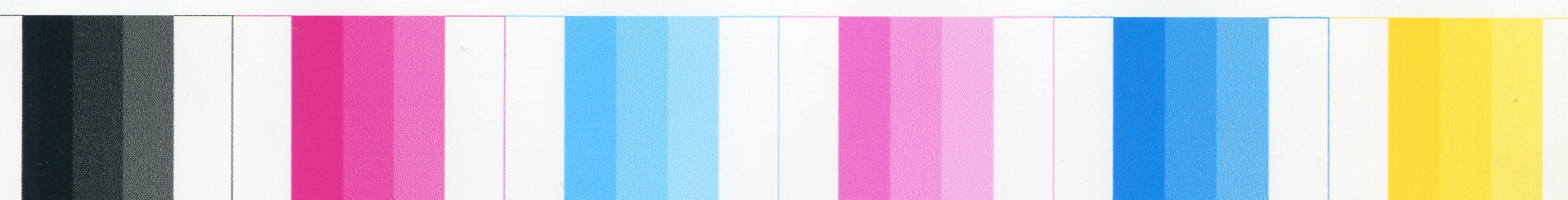

|    Сообщение #589 Отправлено 12 сентября 2014 - 19:38   MaK7
https://yadi.sk/i/OqTHuYqcbSxyG

|    Сообщение #591 Отправлено 12 сентября 2014 - 19:51   MaK7
Последний скан - Epson Premium Glossy 255.
Сканировал на Epson V330 Photo с настойками по умолчанию

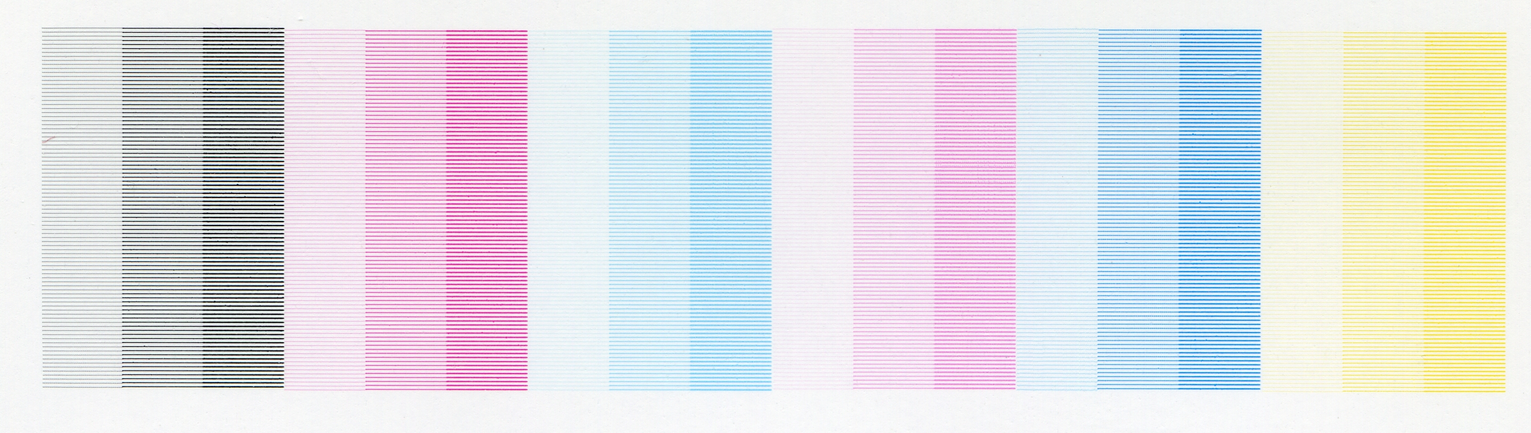

|    Сообщение #592 Отправлено 12 сентября 2014 - 20:15   combain

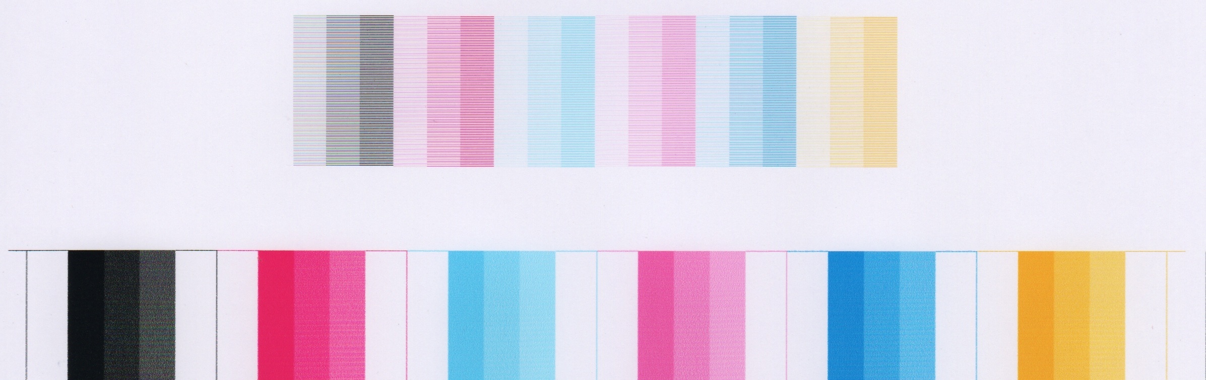

Вот кстати мой тесты L800 , отпечатанные на сервисной фотобумаге .
( сервисная фотобумага это наша аббревиатура )
  • Прикрепленное изображение: image.jpg
|    Сообщение #593 Отправлено 12 сентября 2014 - 20:19   Slava2
В общем по сравнению сканов могу сказать что схожие полосатики. Скажем , циан у меня похуже, мажента у вас похуже

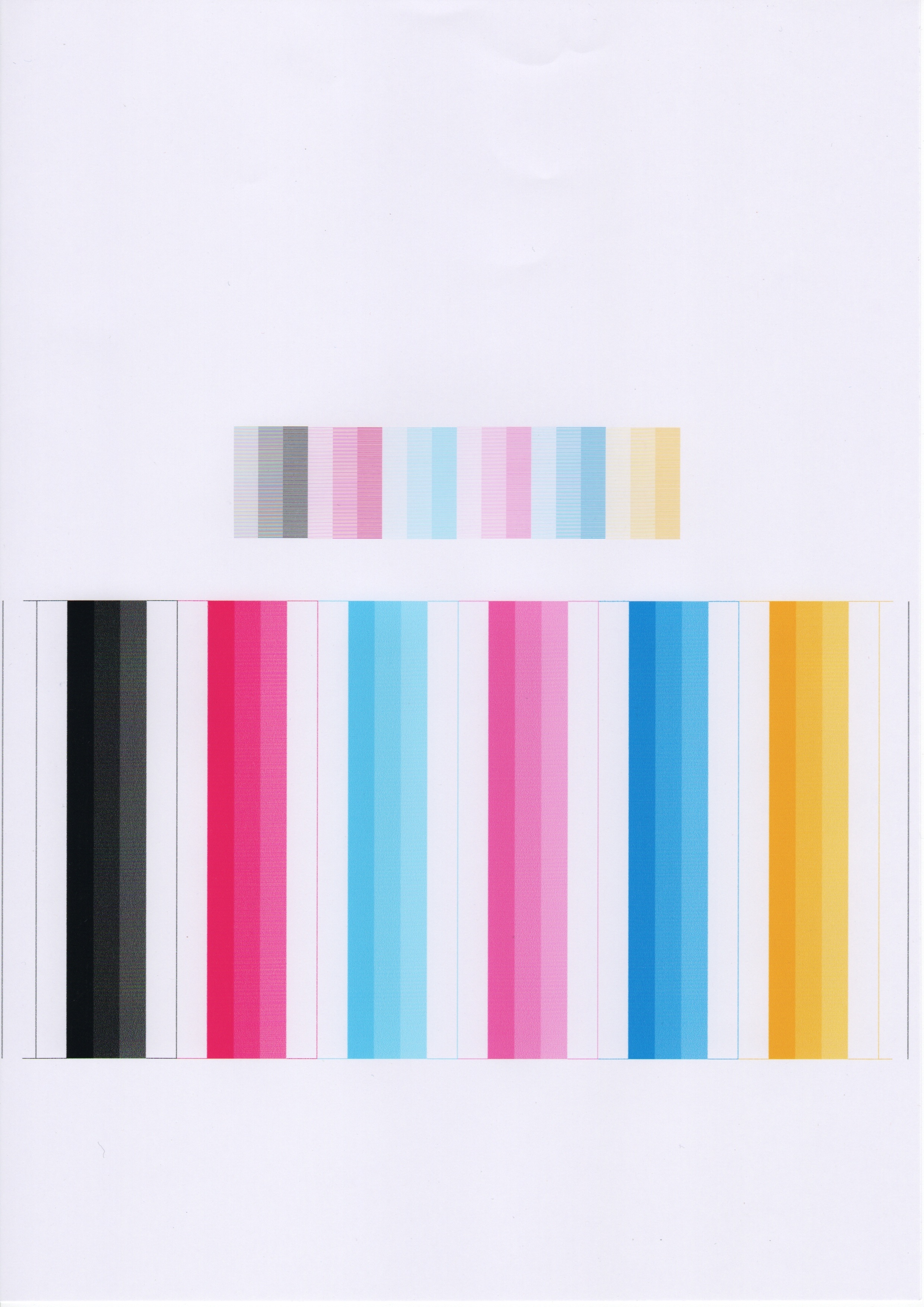

|    Сообщение #594 Отправлено 12 сентября 2014 - 20:22   combain
Slava2, это сканер такой ( МФУ ) , дайте мне 7 минут , и я покажу нормальный скан .
Забавно ;)
Именно мажента (ну и LM) у меня оригинальная. А вот остальное - WWM.
|    Сообщение #596 Отправлено 12 сентября 2014 - 20:33   combain
вот
  • Прикрепленное изображение: img112.jpg

ну вот наконец-то...сканер почти одинаковый. Бумага хай-глоси колор-вей

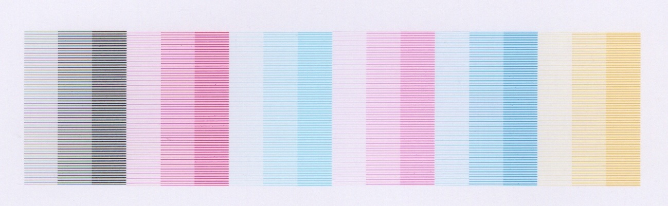

|    Сообщение #598 Отправлено 12 сентября 2014 - 20:38   combain
и вот
по моему нормально для принтера что печатает до 600 фото в день
  • Прикрепленное изображение: img114.jpg
  • Прикрепленное изображение: img117.jpg
|    Сообщение #599 Отправлено 12 сентября 2014 - 20:39   MaK7
MaK7, я хотел вам свой скан переслать, но что то у меня яндекс-диск закозлил. Не дает общего доступа к файлам.
а ех у вас доступен?
https://yadi.sk/i/2xjD7iLBbT2Cz
ex доступен, как и все украинские сайты.
Каринку вашу скачал. Похоже так печатают все как минимум бытовые Epson'ы.
Нужно бы сравнить с HP/Canon....
