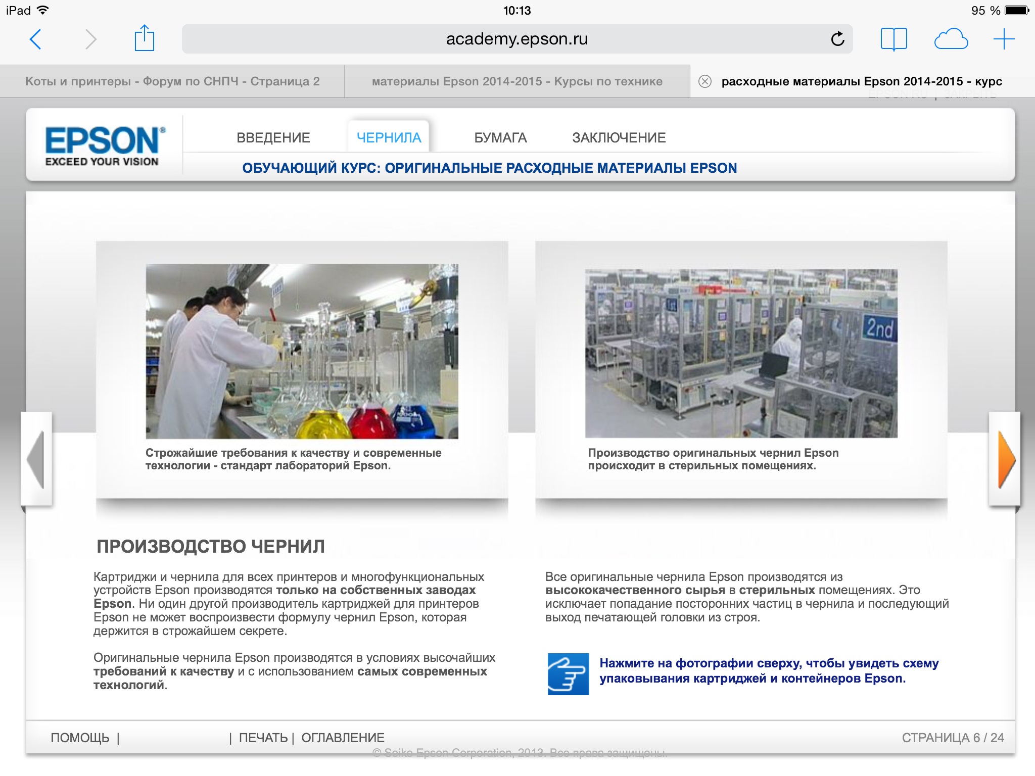

Это ещё не всё , в академий epson где я зарегистрирован ПОЛНО наглядных картинок схем и диаграмм по ПГ / чернила / бумага / технологий .
Можете сами там зарегестрироваться и посмотреть .
Вот к примеру ( скриншот с экрана )
Перехожу на Epson Что , зачем и почему.

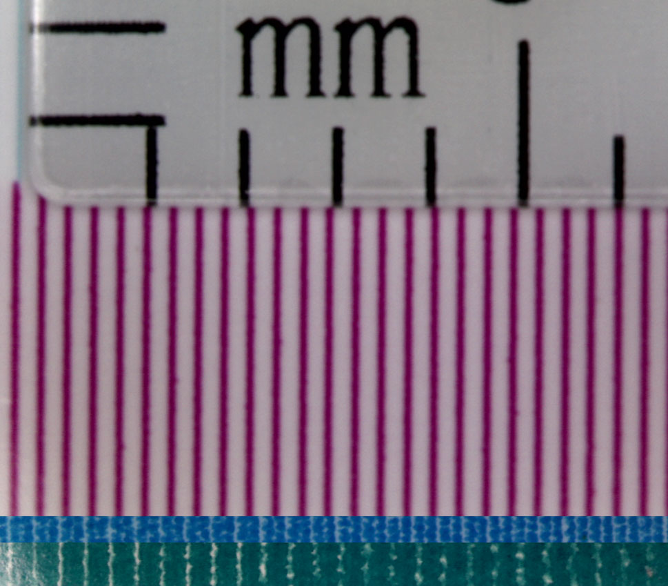

1.Голова имеет ширину один дюйм.
2.Вторая честь теста подтверждает что в один проход он печатает 90 линий.
3.Как он делает "непрерывный" столбик, т.е. 1-ю часть теста? А делает он за счет фазового смещения не на шаг между двумя дюзами, а на часть этого шага. Это и есть фаза.
Теперь вопрос: а сколько ж дополнительных линеек он должен пропечатать , что бы получилася "непрерывный столбик ?
Dimka66, вы же на своем принтере можете проделать то же самое. При этом мы увидим разницу между эконом линейкой и вашим прошным принтером.
Расстояние между дюзами на ПГ где их 180 дюз на цвет составляет 0,141mm между дюзами .
Расстояние между дюзами на ПГ где их 90 дюз на цвет составляет 0,282mm между дюзами .
вот тут прозвучала умная мысль. Это опять таки не имеет прямой взаимосвязи между LPI и DPI. Но это уже намного ближе к
истине.
Продолжение следует

Что я сделал ? я наложил в фотошопе через слои изображение второй части теста (мажента) а также первой части теста. Результат опроверг любые положительные ожидания. Смотрите сами:
это явный трабл. Вроде есть на 78 стр. мануала как с этим можно бороться. Но надо разбираться (хорошо что хоть не на японском, хотя для меня хоть на китайском, все равно фиг поймешь...)
Но с другой стороны у него протяжка бумаги двухфазная, если это предел всех его возможностей, то это чистейший дрек...и место девайса в соответствующем месте..
Эту полосатость , связанную с большим шагом дюз компенсируется достаточно малым шагом протяжки бумаги . 0,01764 мм (1/1440 дюйма) в режиме "Фото RPM" . Цифры из сервис - мануала .
