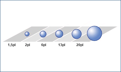

| Сообщение #617 Отправлено 12 сентября 2014 - 23:03
Пересчитать объем в диаметр по известной формуле в общем то несложно.
Но за наглядное сравнение - спасибо :)
