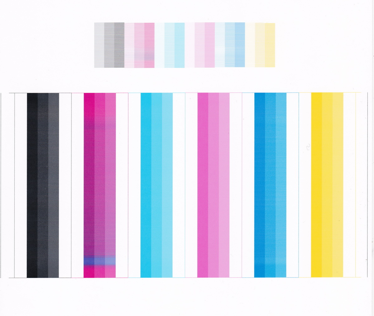

Slava2, действительно, тест видимо только для 6-цветок EPSON. L800 сразу лист захватил.
Вот что у меня получилось (с учётом небольшой разгерметизации)
Прикрепленное изображение: IMG_0131-2_small.jpg
Более детально
http://rghost.ru/pri...3a9edf55a9028f3

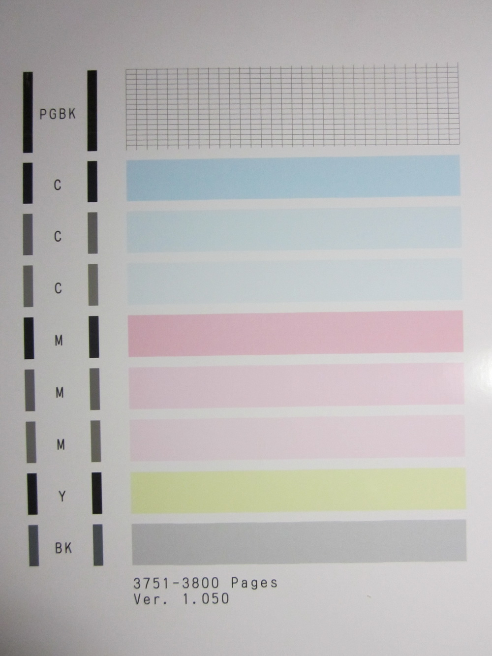

А вот тест сопел Canon PIXMA iP7240 на бумаге Lomond Glossy 230 гр. (нормальный скан сделать так и не удалось)
Прикрепленное изображение: IMG_2406_small.jpg
Более детально
http://rghost.ru/57993491
|    Сообщение #642 Отправлено 13 сентября 2014 - 16:13   Slava2
ну что господа эпсонщики? вопросы есть? Где полосы?
И это тестовая печать в один проход. А ещё на основных цветах три размера капли, не считая способа печати RET-III.

Ну и? Это значит, что фото на Canon PIXMA iP7240 лучше чем на L800? Или что из этого следует?
|    Сообщение #644 Отправлено 13 сентября 2014 - 16:30   Slava2
MaK7, Ну в общем то да.
Т.е. это отсутствие полос , плюс ко всему цветовая пластика (т.е. плавные градиенты).
Если бы они сделали такой маркетинговый ход как эпсон серии L, то оставили далеко позади остальных конкурентов.
Что касается вашего сканера, то первое что приходит в голову, то это полетел сенсор.

|    Сообщение #646 Отправлено 13 сентября 2014 - 16:42   localhost
Slava2, в действительности есть там пару полосок на PGBK. Но это нормально. Учитывая, что это вообще цвет не для фотобумаги.
Ещё есть незначительное полошение мадженты, которое при взгляде на отпечаток с нормального расстояния выражается только крохотной горизонтальной полоской 4 мм на "верхней" мадженте посередине. На "средней" мадженте есть несколько тонких полосок. Видно их только если почти поцеловать отпечаток.
_________
Если речь была о моём сканере, то это не сканер. Это фотик 14 MPX в темноте с люминисцентной лампой 18W. Сканировать этот отпечаток сканеры не хотят. Наверное, потому что один проход и для сканера это всё как-то бледновато.

|    Сообщение #648 Отправлено 13 сентября 2014 - 16:47   Dimka66
Как бы не на всех цветах там капли 1 пл есть, да и не во всех режимах они используются. У эпсона же пять размеров капель используется, причем на всех дюзах.
А полосы, которые Вам житья не дают, есть у всех шестицветок, причем даже в RPM-режиме. Но я не думаю что это связано именно с количеством дюз, возможно просто неточное наложение цветов, что (как уже писали) можно пробовать подкорректировать. То есть это не дефект пьезо-технологии как таковой. Ведь в про-серии такая полосатость отсутствует.
|    Сообщение #649 Отправлено 13 сентября 2014 - 16:50   localhost
шумодав небось сработал
Я врать в таких делах не любитель.
Тест с Эпсона действительно весь напрочь полосатый. На тесте с Кэнона такого даже близко нету. Так себе, пару полосок едва заметных.
Бумага одна и та же.

|    Сообщение #651 Отправлено 13 сентября 2014 - 16:59   Slava2
в про серии другой алгоритм печати из-за большего к-ва дюз на дюйм (это то слово которое вы не любите- лпи). А ещё у него больше голов....и в режиме фото они тоже участвуют.
А ещё дорогой принтер лучше отлаживается.Даже мой 1800-й отличается от 800-го . Хотя и не намного.
|    Сообщение #652 Отправлено 13 сентября 2014 - 16:59   Dimka66
Кстати, обсуждаемый тут тест похоже и предназначен для устранения "полосатости" изначально.
Как бы 180 не сильно далеко от 90, по сравнению с 1400 у НР?
Поясните о каких "головах" Вы постоянно пишите? У эпсонов всего одна ПГ. Ну вроде в "больших" плоттерах бывает и по 2 сразу, но Вы явно говорите о чем то другом.
localhost, Все таки не совсем корректно приводить тест на принтере с "пробитой" головой. Да и тест предназначен для исправления полосатости, то есть возможно как раз "выпячивает" недостатки.

|    Сообщение #657 Отправлено 13 сентября 2014 - 17:10   localhost
Dimka66, я не сильно пока в курсе по этому тесту. Просто я отправил на печать в L800, чтобы проверить правильно ли я отправляю в печать на Кэноны.
Ну а коль листочек вылез, то я выложил, что получилось. Вдруг кому пригодится.
Предлагаю всем у кого есть здоровые L800, выложить сканы отпечатков в 600 дпи на аналогичной бумаге и тогда посмотрим, что к чему. Ну и про "коррекцию полосатости" надо въехать ещё и эту самую полосатость попробовать устранить.

|    Сообщение #659 Отправлено 13 сентября 2014 - 17:15   Slava2
Я выкладывал на яндексе-диске скан с 800-го и 1800-го. Конечно есть потребность в дополнительной регулировке полосатости....будем надеяться что те кто уже прошел эти ухабы, поделится опытом. Желательно создать новую тему...и обозвать её важной, что бы поменьше флудили.
А что касается того здоровы ли мои эпсоны или нет, пока с меня доктор слабый...Может здоровы, а может и хроники...?
|    Сообщение #660 Отправлено 13 сентября 2014 - 17:17   Dimka66
localhost, Не уверен что стоит заниматься устранением полосатости с помощью спец-проги на "пробитом" принтере. Как бы хуже не вышло, а потом может не удасться вернуть "как было"...
Вообще непонятен смысл дискуссии. Ну выяснили (хотя и так было известно) что на бытовых шестицветках эпсона присутствует некоторая полосатость (даже в RPM режиме), которую кто то не видит, а кому то она просто режет глаз... Ну так тот "кому режет" выбирает или "прошку", или бытовой кэнон-пятицветку (типа 7240). О чем спор?
