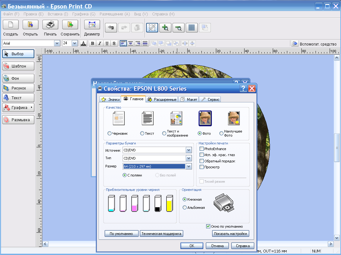

Ну не знаю. Открыл шаблон в Paint. В настройках драйвера Л800 при выборе CD/DVD доступны все бумаги и все режимы (черновик, Фото, Photo RPM). Правда печатать не пробовал. По идее тоже самое должно быть в любой программе...

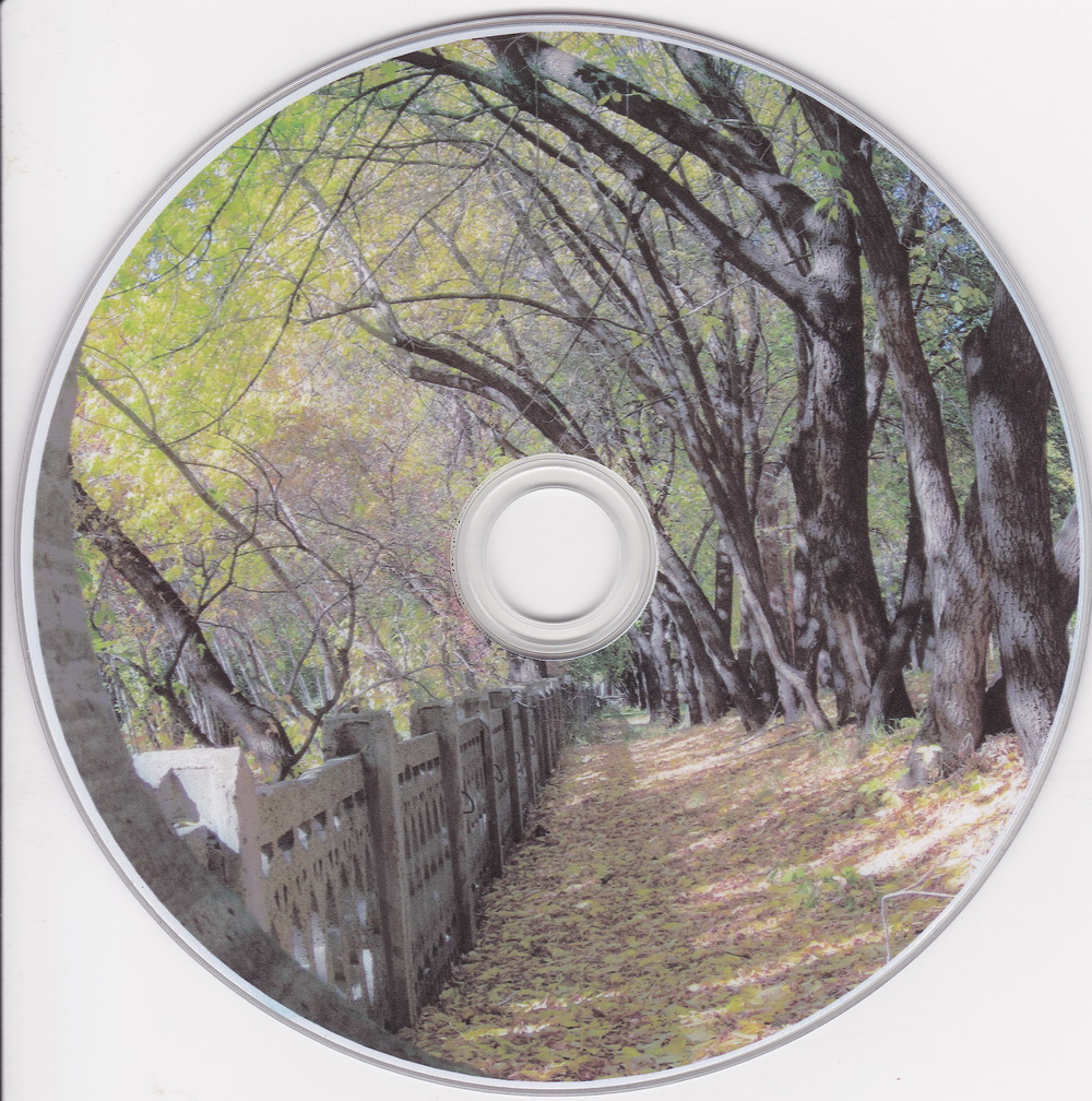

Всё верно. Я сегодня попробовал напечатать диск (был в шоке от приёмного лотка, необычно. Всё пытался открыть что-нибудь как в Кэноне
Печатал из EPSON Print CD 4. Долго (2 мин.30 сек.). Да и результат не впечатлил.
Настройки выставил вот такие
С одной стороны, у проги широкий функционал... С другой стороны, надо диаметр дырки вручную выставлять. Выставил 23 мм.
Получилось как-то неровно.
Нельзя перенести изображение прямо в окно программы. В общем, как-то мне комфортнее с Canon CD-Label Print работалось.

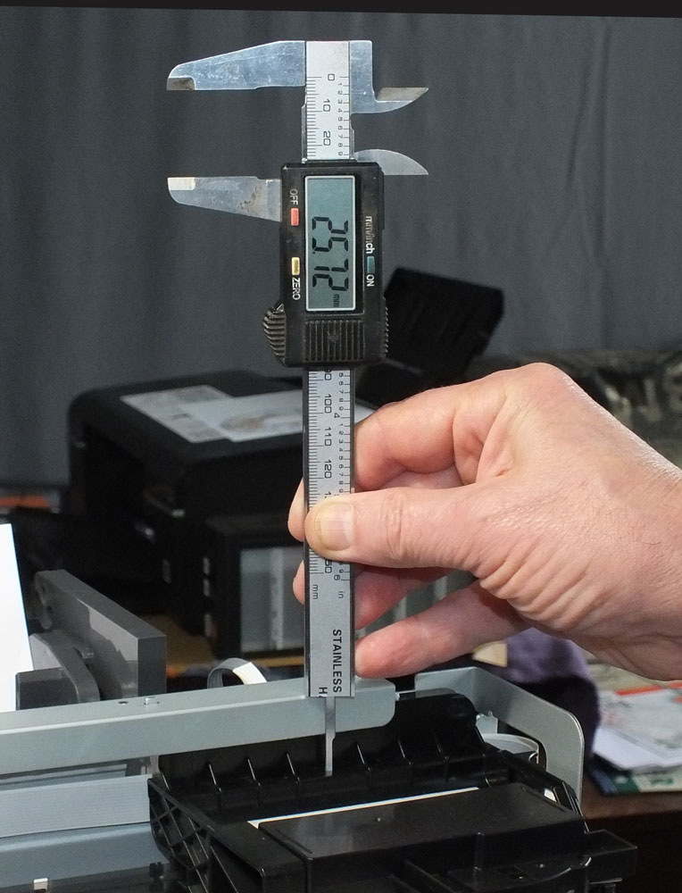

| Сообщение #698 Отправлено 23 октября 2014 - 13:37
Ещё одна интересная вещь возникла в процессе. Как известно в процессе печати на разные носители, микролифт регулирует положение ПГ (высоту полета).
Но..вопреки ожидаемому, высота при печати на обычную бумагу больше чем на фото бумагу.
Так скажем для
обычной бумаги эта величина была 25.85мм
для фото бумаги - 26.50мм
Чуть позже выложу ролик, относящийся к этому действу.
Так скажем для
| Сообщение #700 Отправлено 23 октября 2014 - 14:37
или не чиркнуть в случае ее некоторой помятости.
оно так и не так. А как же толщина подложки? У бумаги 260Г - толщина будет около 0.3мм, тогда как офисная бумага будет не более 100 микрон.
