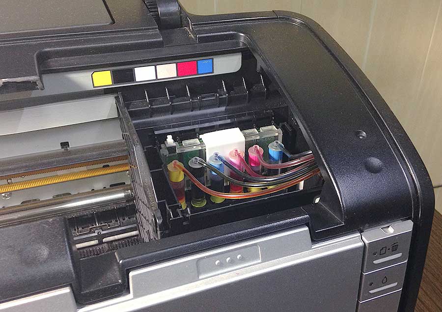

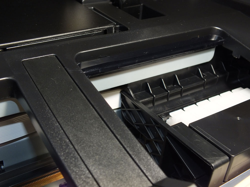

Юха, у меня к Вам личная просьба: не могли бы вы сфотографировать узел каретки 1410, именно то место где каретка упирается задним упором. Вот это:
Прикрепленное изображение: DSCF4350-web.jpg

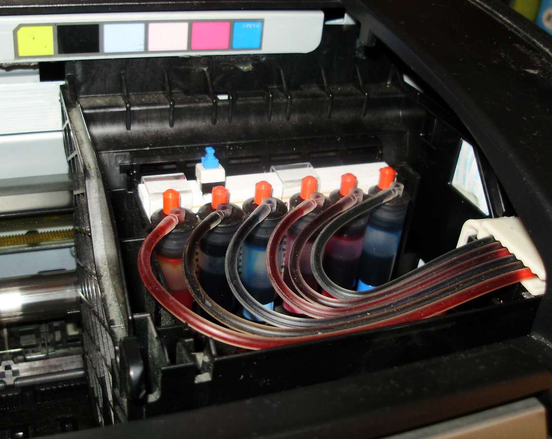

|    Сообщение #344 Отправлено 03 сентября 2014 - 19:34   ЮХа
Без проблем! Айфон всегда готов! Тоько в моём принтере всё ненужное уже выломано....
  • Прикрепленное изображение: 1410.jpg
|    Сообщение #345 Отправлено 03 сентября 2014 - 19:42   Slava2
ЮХа, спасибо!
Отлично...То что надо то осталось...Не сильно то конструкция претерпела изменений.

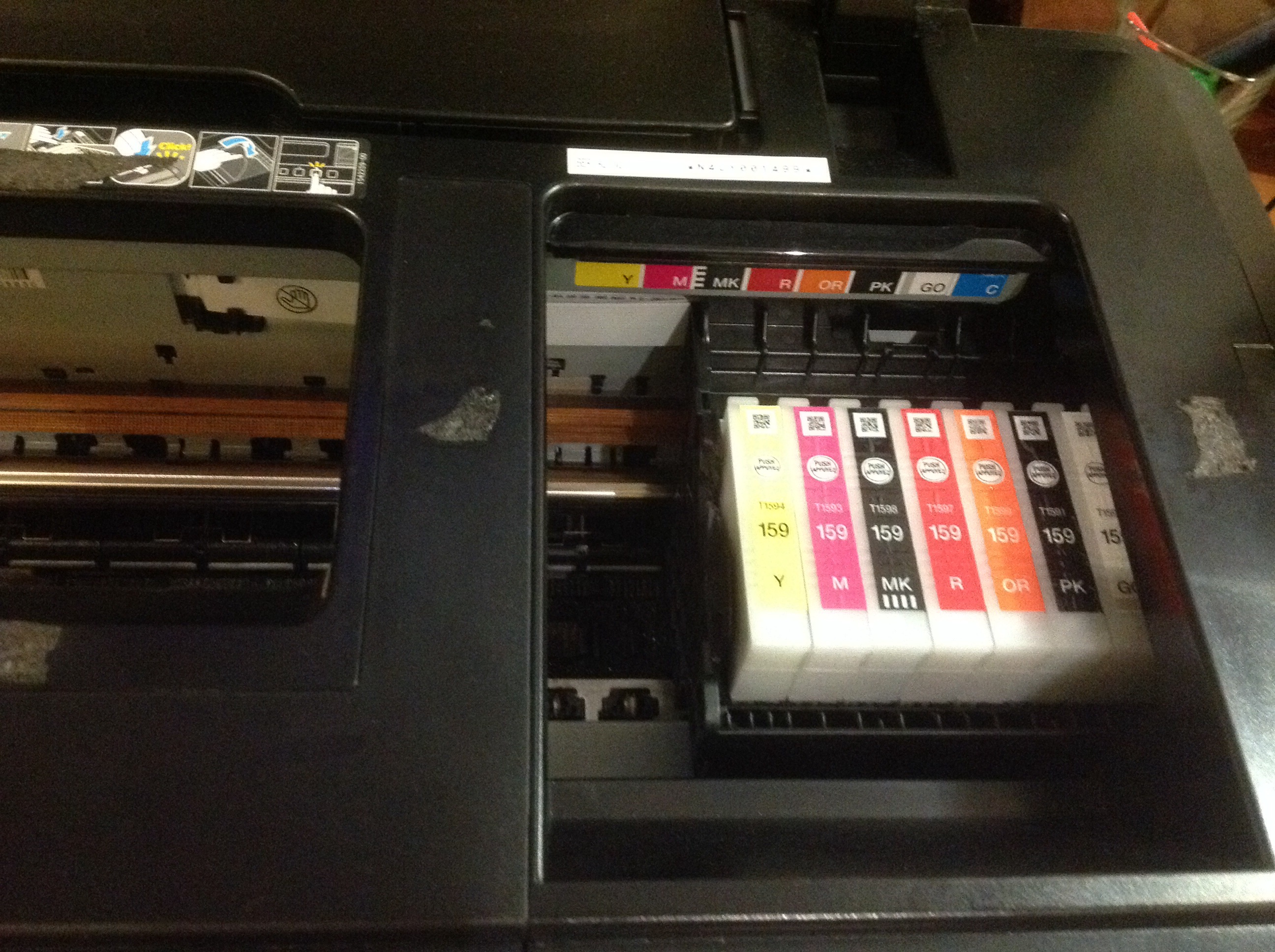

|    Сообщение #346 Отправлено 03 сентября 2014 - 20:39   combain
Slava2, я тогда тоже своё колесико вставлю .
Узел каретки epson R2000 .
  • Прикрепленное изображение: image.jpg
|    Сообщение #347 Отправлено 03 сентября 2014 - 21:48   Slava2
ЮХа, а что за чернильная система? это капсулы? и что в таком случае со сбросами чипов?
Заранее прошу пардону, если вопрос дилетантский, просто эпсонов у меня давно (ну очень давно) не было.
|    Сообщение #348 Отправлено 03 сентября 2014 - 21:58   combain
Slava2, отвечу за ЮХа, да это капсулы , сброс чипов осуществляется кнопкой сброса на планке с чипами ( белая кнопочка слева в каретке на блоке чипов ) .
Такая система работает на ура !
|    Сообщение #349 Отправлено 03 сентября 2014 - 22:01   Anbel
обычные капсулы, но лучше ставить 2П, если не имел дело с таким чудом.
пиптык белый вишь, эт кнопка сброса. обычный комбочип.
|    Сообщение #350 Отправлено 04 сентября 2014 - 06:26   loskun
обычный комбочип
Это Суперблок, если конечно Юха не перепаивал кнопку на комбочипе для удобства. В моем 1410 такой же, в другом исполнении.
