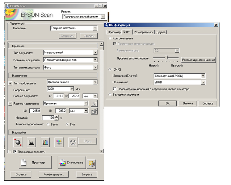

|    Сообщение #7595 Отправлено 24 ноября 2017 - 17:05   Kit2006
Просмотр сообщенияО моя богиня сказал:
Да , бывает .
:-) у меня Епсон V800, и НИФИГА он в цвета "из коробки" не попадает ! Ни с какими настройками ! Монитор откалиброван и профиль есть если что!
|    Сообщение #7596 Отправлено 24 ноября 2017 - 22:08   combain
Kit2006, вы точно всё делайте правильно ?
Можно скрин настроек ?
Включен режим вложения ICC профиля ?
|    Сообщение #7597 Отправлено 25 ноября 2017 - 09:06   Kit2006
combain, очень буду признателен если поможешь мне с ним разобраться :-)
но дело еще в том, что при установке драйвера в систему не поставился никакой цветовой профиль соотвествующий этому сканеру.
скрины настроек с удовольствием покажу.
Может сам покажешь свои правильные настройки ?
я так понимаю, что если даже режим вложения профиля не включен, то его можно "эссайнить" в фотошопе, но ПРОФИЛЯ НЕТ ! нет в поставке со сканером никакого профиля специфичного именно для данной модели :-(

|    Сообщение #7598 Отправлено 27 ноября 2017 - 07:43   lap70
Толку от этих профилей как от козла молока. В конфигурации ставишь галку напротив "без цветокоррекции" сканируешь цветовую мишень SG от Х-Райт делаешь потом профиль и приминяешь его потом в ФШ. Это то как я делаю при сканировании акриловых и акварельных картин для дальнейшей печати репродукций. Попадание по цветам и тонам идеальное.
|    Сообщение #7599 Отправлено 27 ноября 2017 - 08:15   Kit2006
lap70, да в идеале так. Но мне представлял ось, что сканер такой ценовой категории поставляется хоть с каким-то профилем :). На счёт "sg" понимаю. Но у меня нет её. Да и считается вроде что её маловато, надо ит872 использовать. Что скажешь?
