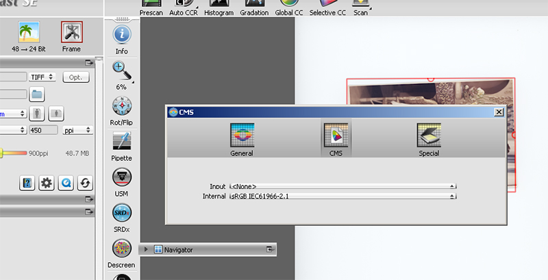

|    Сообщение #7604 Отправлено 27 ноября 2017 - 16:29   Kit2006
А кто-то пользуется программой SilverFast ?
не могу понять, но по-моему в последней версии ошибка в обработке настроек колор менеджмента :-\
суть: ставлю все настрокий на "NON", выхожу из диалога колор менеджмента, и снова захожу: во вводе стоит "NON", а на выводе "srgb...."
и даже при таком не соответствии, после сканирования и открытия файла в ФШ, он говорит, что в файл внедрен профиль сканера "....V800...."

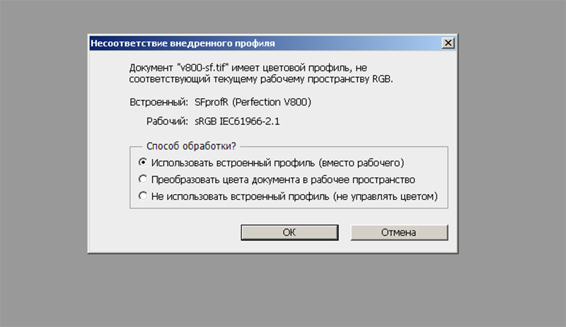

|    Сообщение #7610 Отправлено 29 ноября 2017 - 10:08   Kit2006
вот работа в СильверФасте:
в настройках модуля управления цветом делаю такой выбор: профиля сканера НЕТ, выход: СРГБ (ибо "НЕТ" там отсутствует ! есть либо СРГБ либо АДОБ...)
после сканирования и открытия картинки в Фотошопе, он говорит, что в картинку внедрен профиль (конечно он тоткль внедрен и я могу его не использовать для пересчета, но все же.... это ОШИБКА проги)
Надо , что бы сканер не вкладывал в изображение цветовой профиль .
ну почемуже, пусть даже и вкладывает, только тот который Я хочу :-)
Я НАШЕЛ в папке "spool\drivers\color" профили для своего сканера V800 от Епсонновцев и от Сильверскановцев. Профиль от Епсоновцев предназначен только для ЭССАЙНА в фотошопе, а профиль от Сильверфастовцев и для ЭССАЙНА и для проги Сильверфаст

|    Сообщение #7611 Отправлено 29 ноября 2017 - 11:06   combain
Kit2006, вот , второй скрин .
Несоответствие цветового профиля , а надо что бы было отцуцтвие цветового профиля .
И рабочий должен быть sRGB .
|    Сообщение #7612 Отправлено 29 ноября 2017 - 11:31   Kit2006
combain, так я вижу :-) поэтому и ставлю в проге "НОН", а прога всё= записывает профиль в файл :-) но это не страшно. Значения цветов в файле не пересчитываются, профиль только ЭССАЙНИТСЯ к файлу, я могу выбрать "не управлять цветом" на вопрос фотошопа и в результате получу нетронутые цвета, затем в ФШ эссайнить любой нужный мне профиль, затем конвертировать в СРГБ

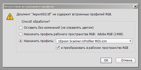

Kit2006, вообщем , нашёл я у себя эту вкладку , рассказываю .
В драйвере сканера в конфигураций выбираешь как у тебя на скрине ( настройка верна ).
Есть вариант "контроль цвета" , там надо постоянная автожкспрзиция и гама 2.2 .
Если надо делать профиль - то включаешь "без цветовой коррекции" при этом блокируются все улучшайзеты сканера . Далее при сохранений ( сканировать ) - Формат изображения - параметры - на "вложение профиля ICC" снимаешь галочку.
Дальше при открытий этого документа в фотошопе должно выскочить "отсутствие цветового профиля" и надо назначить профиль из списка ( свой Инд профиль сканера ) или классический sRGB .
|    Сообщение #7614 Отправлено 29 ноября 2017 - 20:29   lap70
Вот не путай человека, почти правильно ответил, хорошо что дочитал я до конца. Назначить свой индивидуальный профиль а потом в обязательном порядке преобразовать в sRGB. В ФШ назначить и преобразовать это две разные операции.
|    Сообщение #7615 Отправлено 29 ноября 2017 - 20:38   combain
lap70, при откокрытий назначаем профиль сканера , а потом в sRGB ?
Зачем так ?
|    Сообщение #7616 Отправлено 29 ноября 2017 - 20:52   lap70
Зачем так ?
Потому что так правильно будет, можно сделать за один шаг это, при открытии.
Прикрепленное изображение: 2017-11-29_21-49-32.png
|    Сообщение #7617 Отправлено 29 ноября 2017 - 21:40   Kit2006
Lap70, combain именно так всё и делаю :) т.е. всё делаю правильно :) отыскал я эти чёртовы заводские профили, говорю же :) так что могу согласиться что сканер более менее попадает в цвет при сканировании непрозрачных материалов. А вот ошибочка в сильверфаст всё таки присутствует ;)
Lap70 спасибо за контакт. Обязательно воспользуюсь!
