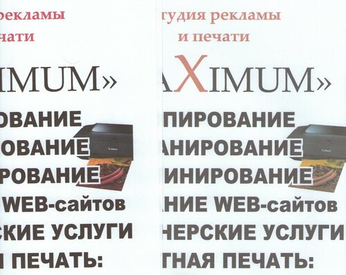

|    Сообщение #7127 Отправлено 05 августа 2015 - 14:54   WWM
localhost,
Еще разок для Вас иллюстрация того, что фото принтер L800 - не верный выбор устройства для быстрой печати листовок. Хоть пигментом, хоть не пигментом.
На скане на простой бумаге показаны отпечатки XP-605/E26 и L800/EVEREST в режиме "Текст и изображение".
Так что - ХР 600/700/800 - самое то для Ваших целей.
