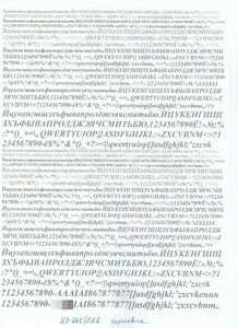

Не думаю. Хотя, смотря что Вы имеете в виду.
Выше было сказано:
Ну, это смотря какой пигмент. Если аналог DuraBrite Ultra, которым сам бог (Epson) велел хорошо печатать именно на простой бумаге, или черные Claria Home/Claria Premium, то да, будет лучше, но тоже не супер.
А мы с Вами сейчас говорим о чернилах EVEREST с универсальным назначением. Естественно, в первую очередь такие чернила должны печатать хорошо фотографии на фотобумаге, так как в совместимости есть многоцветники R2400/R3000 и тому подобные.
Поэтому получается вот что.
И вообще пигментом на простой бумаге - это нужен МХ7600, IX7000, например. Там все продумано. Сначала идут прозрачные чернила для лучшей картинки на простой бумаге пигментом. Жаль, эти устройства так и не стали популярными.
  • Прикрепленное изображение: чернильница прозр.jpg
