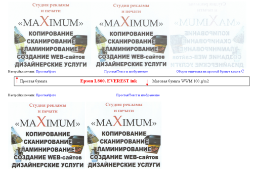

На Эпсоне средненько... Но пигмент должен это исправить, ведь он же хуже впитывается)
Ну, это смотря какой пигмент. Если аналог DuraBrite Ultra, которым сам бог (Epson) велел хорошо печатать именно на простой бумаге, или черные Claria Home/Claria Premium, то да, будет лучше, но тоже не супер.
А мы с Вами сейчас говорим о чернилах EVEREST с универсальным назначением. Естественно, в первую очередь такие чернила должны печатать хорошо фотографии на фотобумаге, так как в совместимости есть многоцветники R2400/R3000 и тому подобные.
Поэтому получается вот что.
Тестирование печати Вашей листовки на L800/EVEREST.
Отпечатано:
1. С настройками Простая бумага/Фото 20 листов за 16 минут,
2. С настройками Простая бумага/Текст и Изображение 20 листов за 5 минут,
3. С настройками Простая бумага/Текст и Изображение 50 листов за 13 минут.
Дюзы не выпадали, прочисток не делали между потоками. Единственное что - бумажная пыль то налепится, то отлепится с теста дюз, поэтому в промежетках дюзы вроде все на месте, но на некоторых видно, что пылюка прилепилась. По хорошему, то надо вытереть нос принтеру, в конце концов.
Под каждую настройку печати подсовывали не только простую бумагу, но и листик тонкой матовой. Разница кардинальная. Смотрите:
Теперь вопросы:
1. Разве тонкая матовая бумага намного дороже офисной? Особенно, если брать сразу много. Зато можно показать товар лицом.
2. Разве печать листовок в режиме Фото для Вас реально медленно? А зачем Вам срочно миллион листовок?

WWM,
Ух ты )))
Теперь если localhost переназначит каналы и зальет Everest в свой L800 - то он точно начнет печатать всё подряд
WWM, а как там Everest в L1800 / 1410 будет себя чувствовать и работать ?
Ведь тогда можно потоково печатать плакаты А3+
Ух ты )))
| Сообщение #7053 Отправлено 04 августа 2015 - 13:37
А почему он должен работать там как-то по-другому в отличие от L800 и, например, Р50?
Работоспособность не должна зависеть от формата.
А если зависит, то єто неправильные чернила.
| Сообщение #7054 Отправлено 04 августа 2015 - 13:39
А вы тест режимов печати L1800 и L800 сравните .
Поимете о чем я говорю .
| Сообщение #7057 Отправлено 04 августа 2015 - 13:43
Мы с Вами говорим о разных вещах.
Вы имеете в виду аппаратную составляющую.
А мы - о своем (о чернилах).
Если на L800 и L1800 работают одни и те же оригинальные чернила, несмотря на аппаратную разницу, то и совместимые должны работать!
