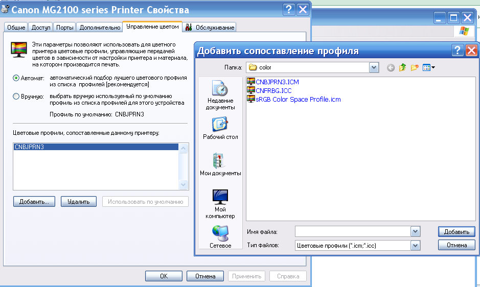

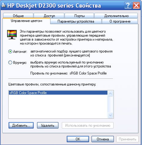

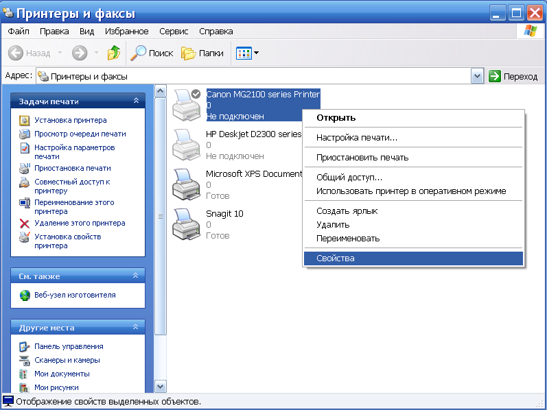

Роман67, к любому драйверу любого принтера в Windows можно присобачить свой профиль.
Делается это вот так
Ну и покажу что дальше на примере Canon и HP
Конечно, в Windows 7/8 это всё чуть посложнее. Но принцип, в общем-то тот же.
