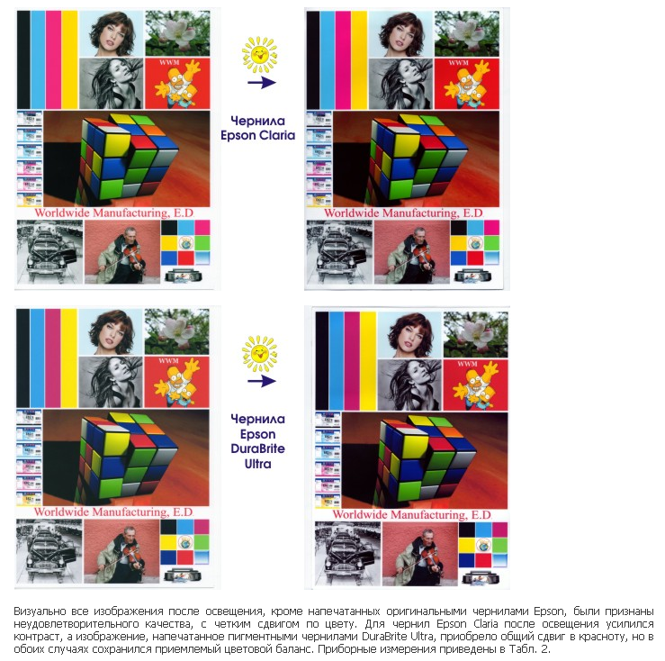

Ну а вот здесь мы видим, что всё по-честному
http://wwm.ua/suppor...jet/epson/5698/
Ну да. Только для чернил Е82 (а не Е80) и других обычных чернил.
Однако на солнце не выдержали ни клария, ни пигмент. Другое дело, что процесс их выцветания пошел не в сторону побледнения и отпечатки все же презентабельны, хоть и заметно отличаются от исходных.
  • Прикрепленное изображение: Оригиналы на солнце.png
