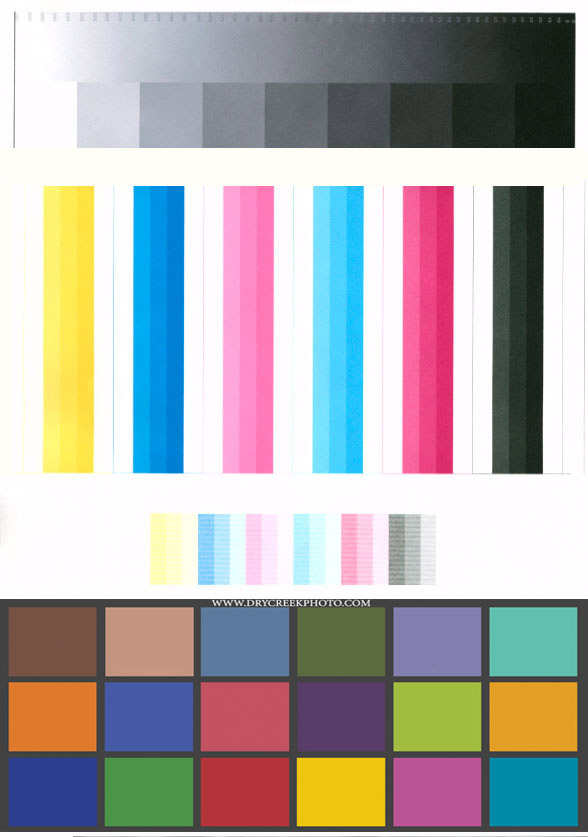

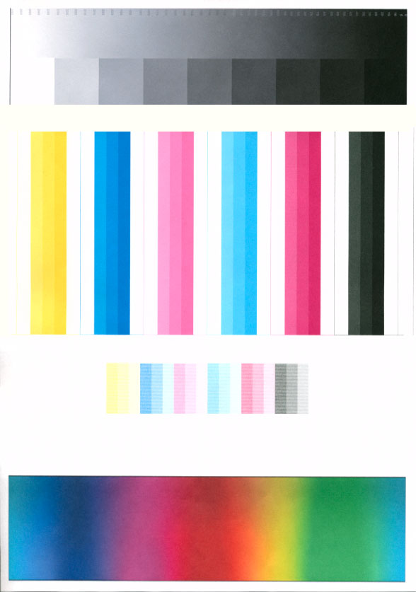

свой вариант комбинированного теста.
А в каком месте замерять фотоцвет?? Нет цветных плашек. Радуга малоинформативна, поэтому давайте ее заменим на цветные плашки.

Вот представляю свой вариант комбинированного теста.
А че... Вполне себе отличный вариант. На чистых цветах мы увидим, какой из них сильнее горит, а на серой растяжке убедимя (или не убедимся), что при выгорании Magenta серый зеленеет.
Да вот теперь я в этом не уверен. Что тут хорошего, если проведя тот же самый эксперимент на другом принтере мы наверняка получим другие данные? И кого тогда винить? Чернила? Принтер? В любом случае такие данные будут однобоки и некорректны... Логично?
Логично для гурманов. Когда цвет чуть ли не попиксельно вылизывается профилями.
А мне лично пойдет.
Думаю так устроит Вас?
Нас да. Это ведь однородные плашки, причем цветов "багатенно". Интересней даже будет.
А что другие скажут? устраивает?
Выше я писал, что такой вариант меня устраивает.

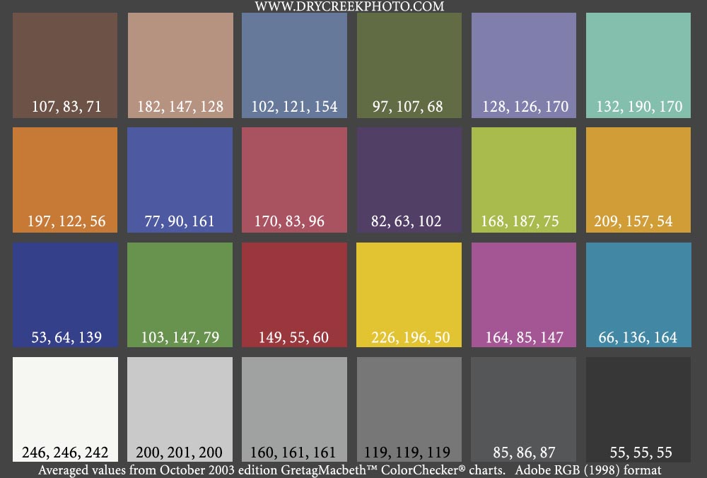

Но для верности я бы предпочел добавить черно-белую фотографию. Реальную, не придуманную, скажем зеленый луг, светло-голубое небо, и стадо коров на лугу. В результате получми все оттеннки серого, от практически черного, до практически белого, и не на тесте, а на реальном фото.
На растяжке серого мы увидим, как меняется серый, а на фото - к чему это приводит в реальных фотографиях.
Как обычно. Сколько людей, столько и мнений.
А как же плашки для замеров??
Ну, если не желаете замеров, то можно и луга с коровами. Только чем тогда будете объяснять субъективные визуальные наблюдения?
А давайте желающие поучаствовать накидают готовых картинок и устроим голосование? Чтобы не получилось, что мы свою картинку навязываем. Она ведь и вправду самая информативная при изучении светостойкости.
